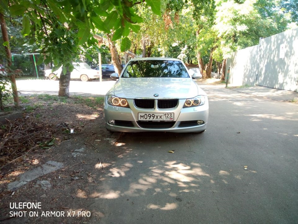

Почему решил написать подобный пост? Вроде бы все просто — покупаешь деталь 63117161444 (узел кольцевого светого элемента), открываешь тис и меняешь эту штуку. Но, блин, жаба, конечно, душит(( стоимость этой детальки примерно 1500р, замена в сервисе 500-1000. А по сути меняется только лампочка, ценой в 150р. Так что, не долго думая, снял колесо, открутил пару болтов на подкрылке и достал этот "узел".
Он, конечно, не разборный, но достаточно спилить "усики" на патроне и все легко достается:
Купил лампочку 12Vx10W BA9s OSRAM на Южке, все собрал в обратном порядке. Ошибка в бк пропала, глаза горят, все отлично))
К чему это все? В принципе лампочки бывают как желтого, так и белого цвета. Так что, кому не хочется тратить по 3500-4000 за белые глаза, могут купить 2 лампы за 300р и проделать описанные мной манипуляции. Надеюсь, данный отчасти мануал был кому-нибудь полезен. Всем хорошего дня!)))

Ты поставил обычные лампы накаливания, а в заводском узле стоит галогенная. Галогенки чуть ярче горит чем простая лампочка. Выложи фотку с твоими горящими лампами, и для сравнения с заводскими посмотри. Разница видна не вооруженным взглядом. Тоже пробывал в одну вставил обычную лампочку за 150р, а сдругой стороны заводской новый блок. Заводской блок горит ярче и ровнее.
P.S. за руки зачет.
Полностью согласен. Слева оригинал, справа обычная лампа
