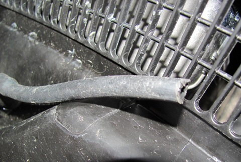

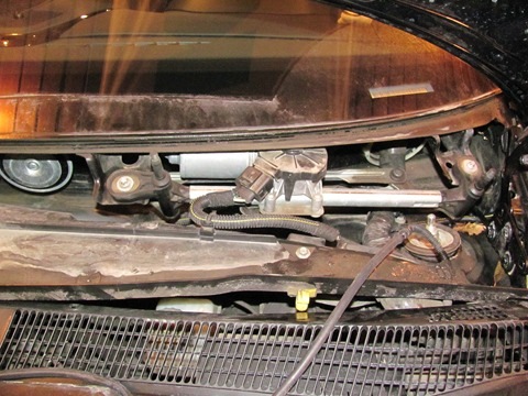

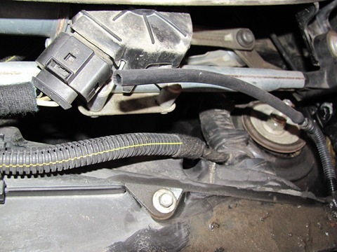

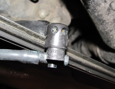

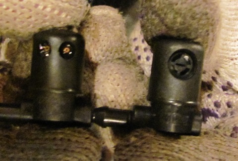

Форсунки веерные.
Silno
2 сентября 2012
левая сторона
14 51 329
, правая сторона
14 51 330

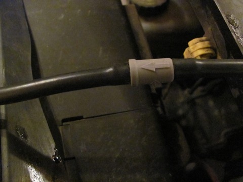

от инсигнии, обратный клапан номер
14 50 650
