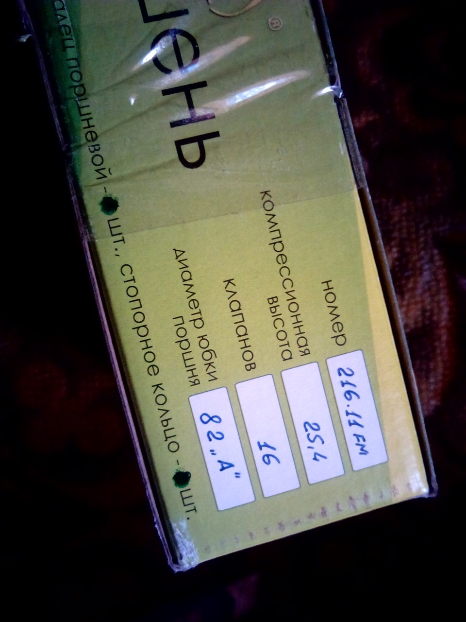

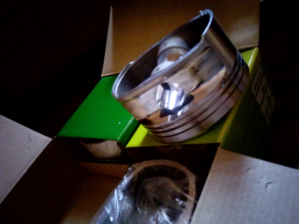

Доброго времени суток! Наконец то появилось время рассказать об установке Мотокомплекта СТИ 216.11 (поршни приора 82,0 без втык сохранение СЖ / 1,2-1,5-2,0) . собирался долго спрашиввл мнения людей которые разбираются по больше меня наслушался как много нового и интересного так и кучу басней которые я не пойму с чего они такое вообще взяли! В общем при покупке приоры единственно канешно что меня вней беспокоило и неустраивало это наверно как и многих при обрыве ремня загибания клапанов ну и не только там целый букет проблем получается с мотором! Кто говорил следить за ремнем помпой роликами и вовремя делать замену кто говорил шо я дурак что курил эту машину … кто говорил что установки поршни вроде как заводские с выемками по цене 2500 рубля которые прогорят через неделю как оказывается и так далее… Полазив в интернете нашёл сайт Тольятинскийmeta-s.ru — спортивные запчасти для автомобилей ВАЗ полахив там увидел то что я так искал то самое решение проблемы которое либо мне говорить не хотели либо не знали либо ещё там че то… В общем набираю я в администрацию сайта задаю интересующие меня вопросы и как не странно мгновенно получаю на них те самые прекрасные ответы! Естественно после этого приора мне начала нравится ещё раз в 10 больше…)))) заказ в общем делаю в течении 10 дней приходят родненькие кованные поршни с вытеснителем. Начал разбирать мотор, пробег был на то время 30000 км замечаю что кольца то заводские … не особо то и состояние у них прекрасное хотя на машине я ездил аккуратно ездил на прекрасном масле castrol, следовательно после этого решил заменить новые кольца фирмы prima пальцы плршневые по идее надо было ставить калиновские под эти поршни но я решил обточить свои они (чуть короче должны быть к этим поршням) все собрал столкнулся с вопросом замены сразу помпы ремня ролика (оказывается кто может не знает на приору все подходит с ВАЗ 2110 помпа ролик!) хотя мне доказывали обратное пока мы другом Павлом отдельное ему спасибо за помощью не увидели обратное при чем при установке с 10 нужно лишь род ролик подлжить шайбу все большеьнеьчего нет надо не шестерни менять распредвалов и так далее!.. Помпа фирмы luzar комплект ремень ГРМ ролик power grip.

Тепловой зазор какой у тебя?у меня 7 соток по рекомендации СТИ, и на холодную слышно бряконье поршней
На кольцах зазор?
Нет, между цылиндром и поршнем какой зазор?
А я не мерял я и не подумал даже честно говоря замерять поршни стали идеально.

Рекомендуемый зазор всегда был 0.06мм. Зачастую клиенты пытаются от чего-то перестраховаться и делают увеличенный зазор…
красивый))))
Что красивый?)D
поршень :-)
