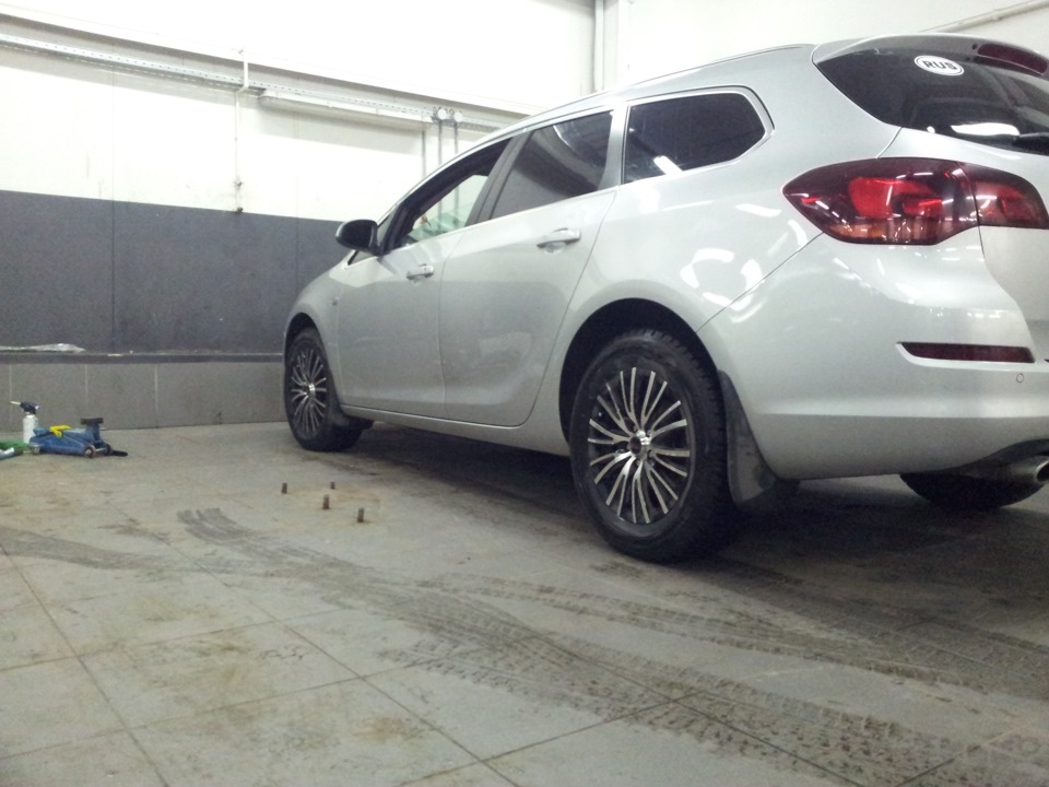

На все про все ушло примерно 2-2,5 часа … это с перекурами и разговорами.

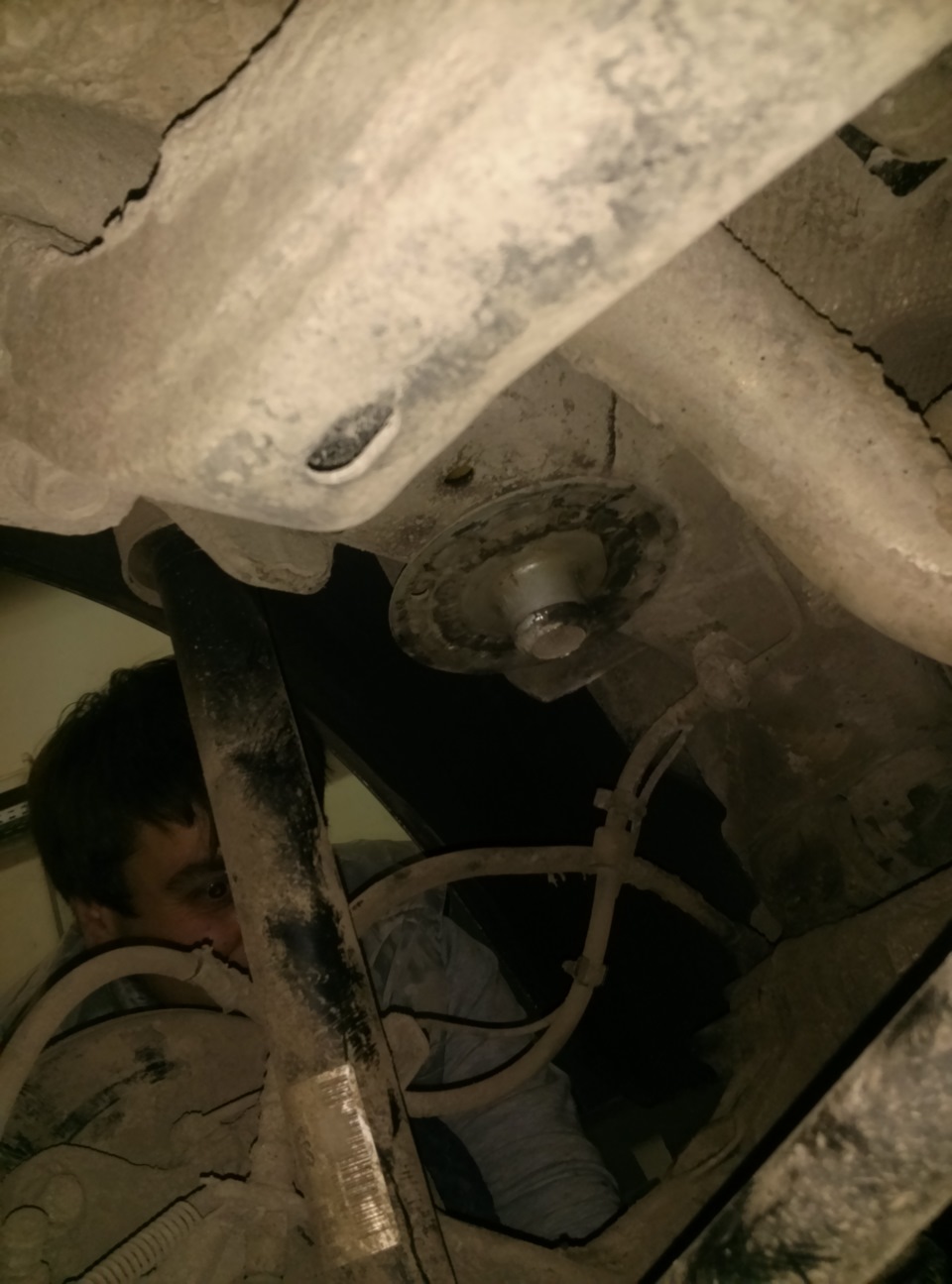

Передние стоики полностью снимать не пришлось … ослабили часть болтов, стянули стяжками пружины и вытащили шток аморта стойки. На родной отбойник аморта стойки была одета проставка 30 мм
и в таком ввиде стойка была поставлена на место.
На задок были одеты проставки 25 мм.
На фотках ниже можно увидеть как это выглядит. Правда фотки разбора моих стоек, снятые на мой телефон, почему-то не получились, но об этом я узнал только дома, поэтому выкладываю фотки стойки от орланды (напоминаю, мои стойки полностью не снимали). Фотки задних амортов мои :-)

Привет. На шток амортизатора была одета втулка с внутренней и внешней резьбой под гайку (она видна на 3 фотке). Эту втулку изготовливал мастер у которого я брал проставки. К сожалению чертежа нет … но в принципе ее может сделать любой токарь (мастер втулки заказывал у своего токаря).

Привет Игорь.Наконец нашел время и поставил проставки(30 перед и 25 зад)на опель астра j sport tourer.Я просто в восторге!Клиренс реально увеличился(перед 3 см, зад где то 3.5 см.Менял сам при помощи домкратов и приспособления для сжимания пружин.Спасибо!
