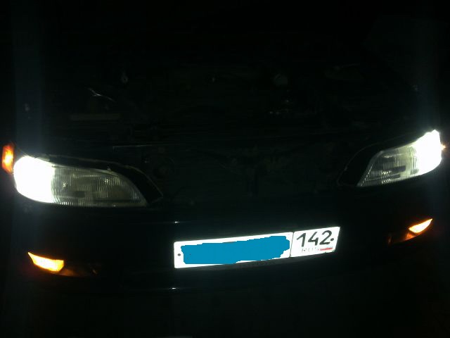

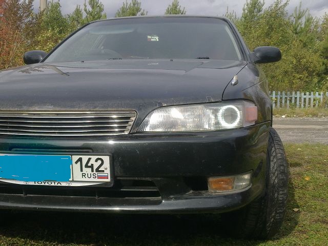

Вот летом решил снять и помыть передние фары и заодно поставить Ангельские глазки!Снял фары привез домой и начал думать разогреть их в печке или феном, фен я конечно у жены не нашел(ее не было дома), решил купать их ванне, налил тепленькой воды и полоскал, постепенно добавляя горячую воду, что бы пластик привык, оставил примерно купаться минут на 30, вытащил вылил воду, герметик как раз разогрелся и начал я их открывать и отдирать герметик, вот это настоящее мучение!), герметик остывает пришлось еще раз греть в воде.разполовинил фары и пошел мыть их шампунем, грязи в них было мешок))Хотел кольца приклеить но к отражателю клеить не на что(потом давай искать в нэте как лучше сделать, нашел сталистую проволоку, отмерил два одинаковых кусочка и давай мудрить куда прилепить, прикрепил на шторку, которая на лампе туманки, померил одел переднее стекло все подходит, со второй фарой было уже проще.Потом собрал склеил герметиком и еще два дня лежали у батареи сохли.Привез в гараж, поставил, хотел подключить к туманкам, но светодиоды идут в конфликт с лампами и ничего не горит в итоге подключил на габариты.Светят ярко, особенно в темноте)

Я мыл гелем для душа))))а спирт вдруг все напыление сожрет
круто! тоесть просто в теплой воде… а мне писали что внутрянку мыть нужно либо водкой либо спиртом!
