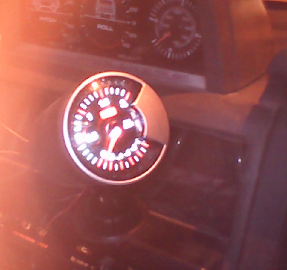

Через пару дней после этого приехал я вечером к товарищу, машину не глушил. Вышел минут через 10, екарный бабай, под машиной в районе раздатки лужа масла чоооорного. Лужа это грамм 200-300. За 10-15 минут стоянки на холостых.
Я акерел.
Беглый осмотр показал что масло течет из глушителя
Я акерел еще больше, ибо ни разу про такое чудо не слышал.
Изрядно ачкуя, прислушиваясь к работе двигателя, истеря и тресясь в конвульсиях поехал домой.
Дома изучил подкапотное пространство, левая сторона двига вся в масле.
Нехитрыми размышлениями пришел к выводу, что падла перемерз сапун, выведенный кстати под днище просто так, картерные газы даванули, щуп выбить не хватило сил, ибо я его руками еле вытаскиваю и они затруднили слив обратки с турбы. Ну и оно поперло во все щели, в том числе и в горячую часть турбины.
На момент осмотра сапун был оттаямший.
Долил маслица, поставил на прогрев, пошел спать очковамши. Утром под машиной лужи не обнаружено, обнаружено несколько капель в том же месте.
Слегка успокоившись, поехал на работу.
Днем на прогреве, под машиной опять несколько капель, видимо остатки с глушака, двига, торсионной балки, раздатки.
Поехал домой, глядь в зеркало заднего вида — итить-колотить, а тама такой густющий дымище, шокапец. Масло во впуске, без сомнений.
В голове всплыли всякие разные ролики про то, как красиво и феерично умирает двиг вразносе. Но у меня газу даешь — дым дымит, газ бросаешь, все тип-топ.
Остановился, снял сапун, конец походу только что оттаял, чутка снега даже из него выдулось. Без сапуна машина поехала нормально.
Дома укоротил сапун до сантиметров 20, вывел в бутылку поглядеть чо там летит из него или нет. Попутно на терраноирке возникла мысль о том, что турбина могла быть сильно злая, передувать и от этого тоже чо нибудь происходить непонятное.
Был куплен первый попавшийся датчик буста за 800 рублей, наскоряк вкорячен.
И нефиг говорить что вкорячен как попало, делал это срочно почти ночью.
Сегодня пробный выезд показал, что из сапуна за 80 км пробега надуло около 1 мл чистой воды и все. Турба давит 0,5, в принципе норм. Если давить тапку активнее думаю искомые 0,6 — 0,7 выдавить можно, тока надо ли?

ЗЫ: Фотку датчика хоть запощу безобразную. Фоткал на погрызенный мышами валенок мощностью 0,3 МЕГАептетьметь пиксселей.

О у меня точно такой-же датчик буста стоит))
Долго работает? Показания не перепроверял, адекватно кажет?Так то ценник на них нормальный, мож остальные приборы этой же конторы возьму. Лишь бы не сдох через пару месяцев.
Ну уже годик стоит полёт нормальный давление адекватно показывает перед установкой замеряли советским здоровым таким датчиком я не знаю от чего он))И думаю нет смысла платить больше мы же не на корчах драговых гоняем которые 1.5-2 кг дуют))
Скока у тебя дует турба?
Спокойно едешь 0.5 газулю давишь до 0.7 дотягивает думаю байпас немного покрутить до 0.8-0.9 попробывать настроить в инете почитал что там пружина слабеет и он раньше сбрасывать начинает!
буду значит своей заниматься как потеплеет.Щас чота ничо неохота делать
ну на разборе мне сказал что это норм давление типо хватает!а в инете говорят что до 0.9 хз короче кому верить)

Давление турбины регулируется байпасом (клапан на турбине).
Мнеб кто пальцем показал чо куда крутить
ничего пока не крути! разберись с герметичностью впуска сначала, клапан изначально отстроен на нужное давление (как выше писал порядка 0,9 бара) давление мерял на ходу надеюсь?
Естественно на ходу.
Не, щас я ничо крутить не буду как минимум до весны, пока так, инфу собрать сколько надо и как это сделать.
GangrenaKRSK
Там шток клапана регулируется, длиньше/короче. Пружина в клапане, если делаем шток длиньше сжимается (Турбина будет надувать большие давление). Если шток укорачиваем, то пружина разжимается (и турбина дует меньше так как клапан будет открываться раньше).
