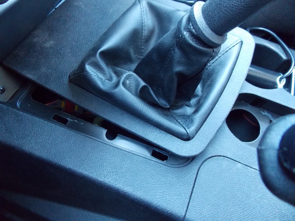

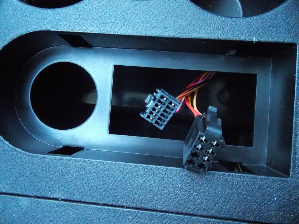

1. Вынимаем ящик между передних сидений
снимаем панель рычага переключения скоростей, первой поддеваем сторону от блока управления раздаткой, потом с боков.
в образовавшиеся отверстия засовываем руки и нащупываем, а нащупав давим на защелки которые удерживают блок селектора
Защелки находятся в пазах которые видно на этом фото в углублении для блока селектора, всего их 4

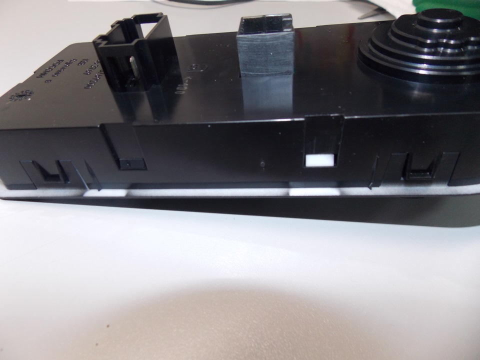

нажимаем на шесть защелок и снимаем верхнюю крышку блока селектора, начинать удобнее с торцевой защелки сзади блока ( на фото слева с торца блока )
крышка снята

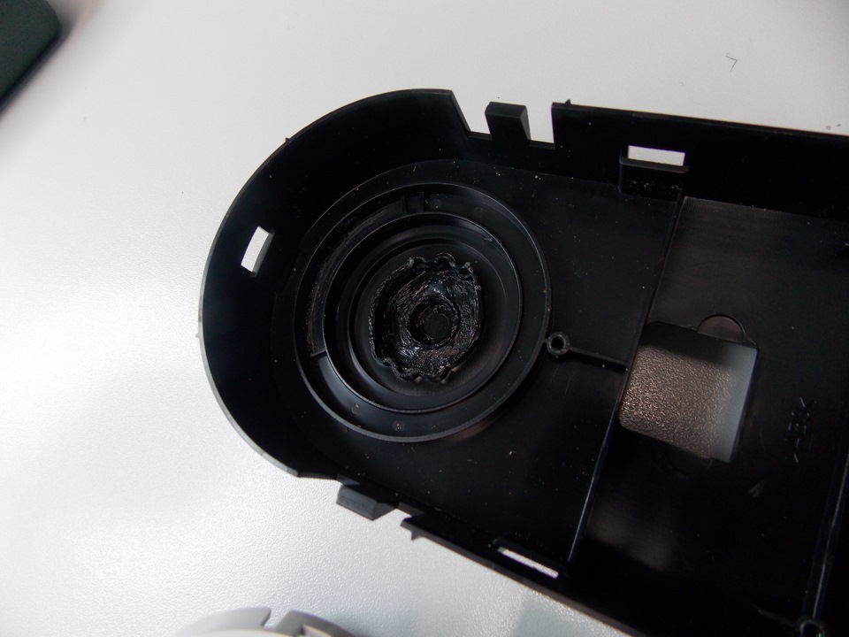

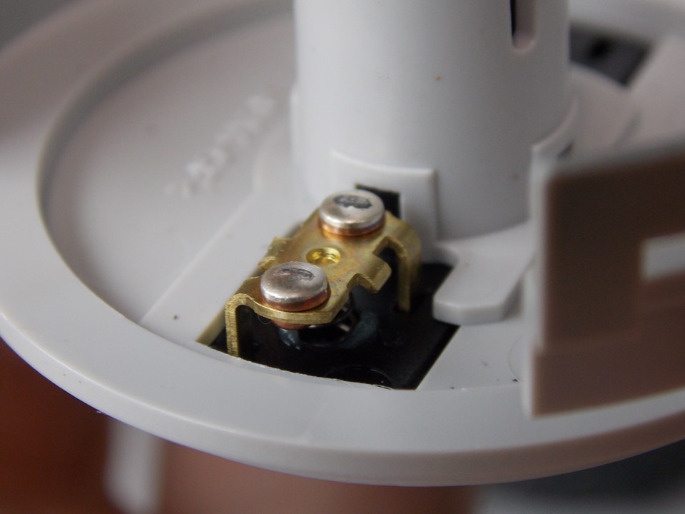

разбираем шайбу открывая защелки и снимаем крутилку шайбы. защелка под цифрой 3 была проклеена клеем (при сборке капнул туда геля супер момент )

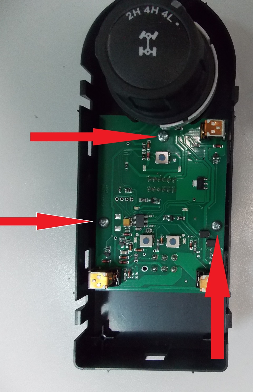

откручиваем три болтика и аккуратно вынимаем плату потянув ее вверх
осторожно! не потеряйте белые фиксаторы положения

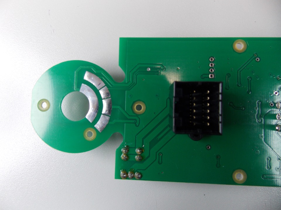

вот те самые дорожки которые будем паять

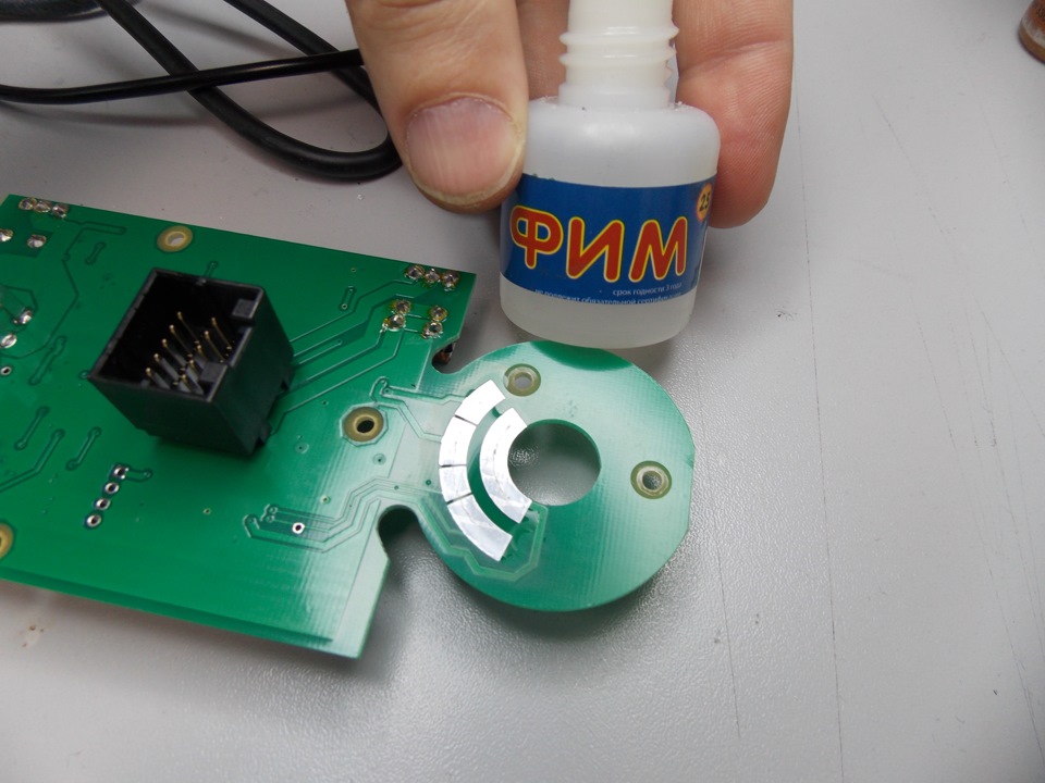

я делаю это кислотой
восстановленные дорожки

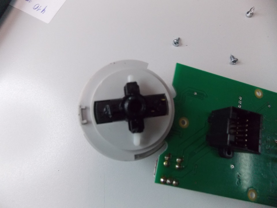

контакты на шайбе. вполне себе круглые

Я не верю, что инженер, который проектировал данный селектор не предусмотрел тот факт, что дорожки быстро протрутся и селектор выйдет из строя (глядя на тонюсенькую плату, это очевидно). Конечно инженер всё знал, но как у нас в России, давай быстрее чего ты там копаешься — тяп-ляп- утвердили, подписали — пустили в серию, галочку поставили, премию получили, распилили и забыли)))
Напайка это полуметра, со временем припой так же окислится и контакт будет теряется, лучше сами контакты немного выпрямить, чтобы туже были и смазать смазкой специальной антиокисляющей.
никто не будет отрицать что со временем придется паять заного контакты нельзя выпрямить, они на штоке подпружиненом лучше поменять полностью переключатель, работаю над этим.
