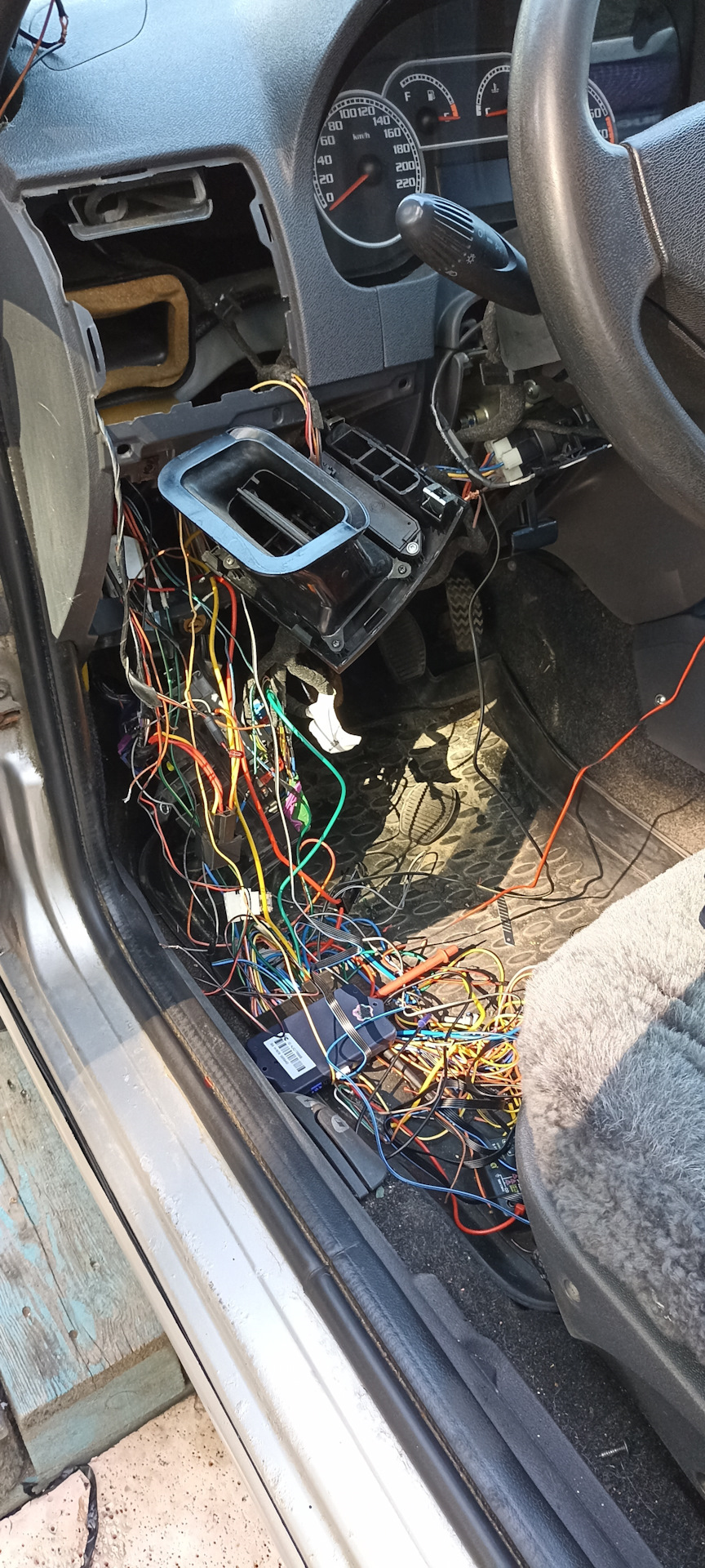

всем привет. в этом БЖ постараюсь изложить полную установку старлайн а91 на ваз 2115, т.к. столкнулся с такой проблемой что в инете самого полного установки я так и не нашел. самое первое это огромное спасибо Babanin46 во всех работах.ну поехали)))
для начала нам понадобиться:

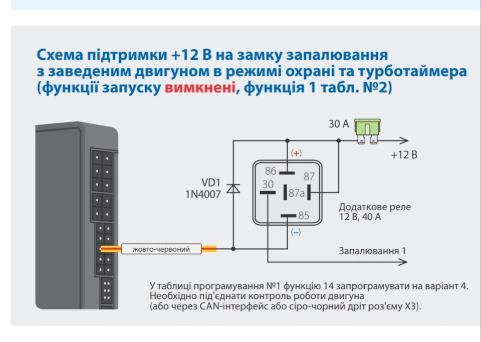

Подключение 6-ти контактного разъёма автозапуска:
1) Красный провод (плюс"+12В" ) к коричневому проводу центрального замка
2) Жёлтый провод зажигание1 к сине — черному проводу
3) Чёрно жёлтый толстый провод и чёрно жёлтый тонкий провод подключаем так: Разрезаем красный провод замка зажигания (провод стартера) чёрно толстый провод к стартеру, чёрно тонкий провод к замку зажигания.

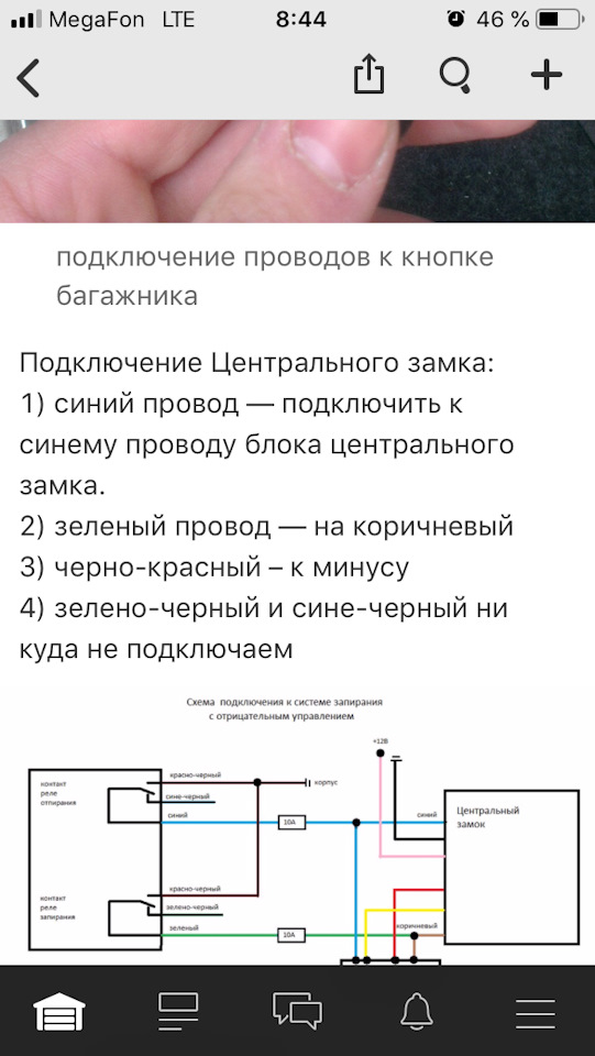

Подключение Центрального замка:
1) синий провод — подключить к синему проводу блока центрального замка.
2) зеленый провод — на коричневый
3) черно-красный – к минусу
4) зелено-черный и сине-черный ни куда не подключаем

слушай а зачем время на старт 3с? у меня если так поставить машина уже завелась а стартер маслает! 0.8 всё шикарно.
Если она завелась сразу.больше не крутит…а зимой 3 сек спасает)
почему моя тогда крутит не подскажешь? сига такаяже. я уже думаю врезать реле в цепь управления стартером и запитать его по контролю заряда, чтобы отсекала сигу от стартера если движок завелся.
Я даже хз почему так.(
я уже выяснил почему так, это связано с контролем работы двигателя, если оно стоит по напряжению то стартер отрабатывает запрограммированное время. нужно подключать либо по генератору либо по тахометру, тогда отсекает.

вообщем говоря, не виня тебя конечно, но у меня сгорели дорожки на самой плате блока сигнализации, которые управляют ЦЗ.это я все таки решил еще раз подключить как по твоей схеме, с мыслью "как так у него работает, а у меня не хочет, схемы то одинаковые".почему они сгорели сегодня, а не еще тогда когда я первый раз пробовал, не понятно.теперь вот сижу паяю дорожки.ссылки на фото потом скину)))теперь я сделаю подключение немного попроще.
Честно говорю у меня тоже сгорели)))).но при другом подключении…при этом все работает норм)
romarioVLZ
И Я долго думал почему не пред сгорел а сразу дорожки…вот он косяк сиги этой.
