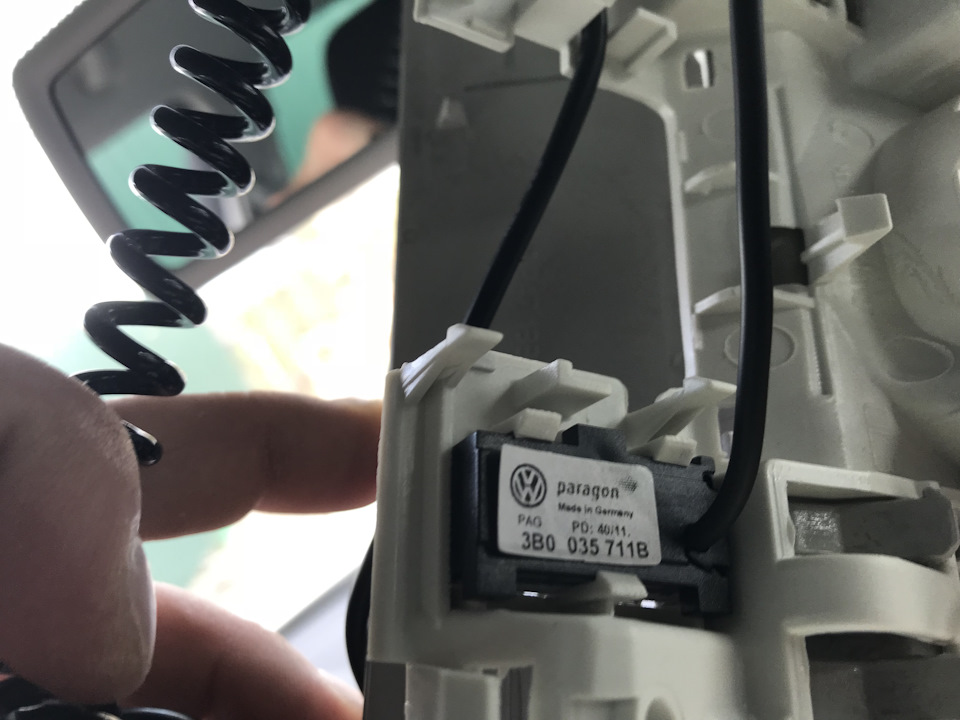

При разборе плафона (менял лампы) обратил внимание на заглушку. Похоже на место где должен стоять микрофон.
Наш коллега Chpok на фаршированной Окташе любезно предоставил мне аналогичное фото и подтвердил мои догадки. Под поролоном находится микрофон.
Снаружи мало что понятно при сравнении, надо копать глубже.
Также возник вопрос какой артикул у нужного микрофона. По ETKA вроде бы 3B0035711BB41. Цена около 2000 р.
Искал на Ebay нашел кучу по такой же цене и цене от 700 до 900 р., но с артикулом 3B0035711B. На Golf MK7 поиск выдает микрофон 3B0035711B.Подойдет ли он нам? Кто знает? Должен подойти и нам.

Chpok разобрал и сфотографировал внутренности. Номер микрофона такой же как и на Гольфе и многих других VAG. На Ebay цена от 700-900 рублей с доставкой (из Германии).

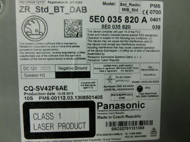

Сегодня наткнулся на разные версии ГУ Bolero.
На 1 фото есть пометка ZR_Std_BT_DAB

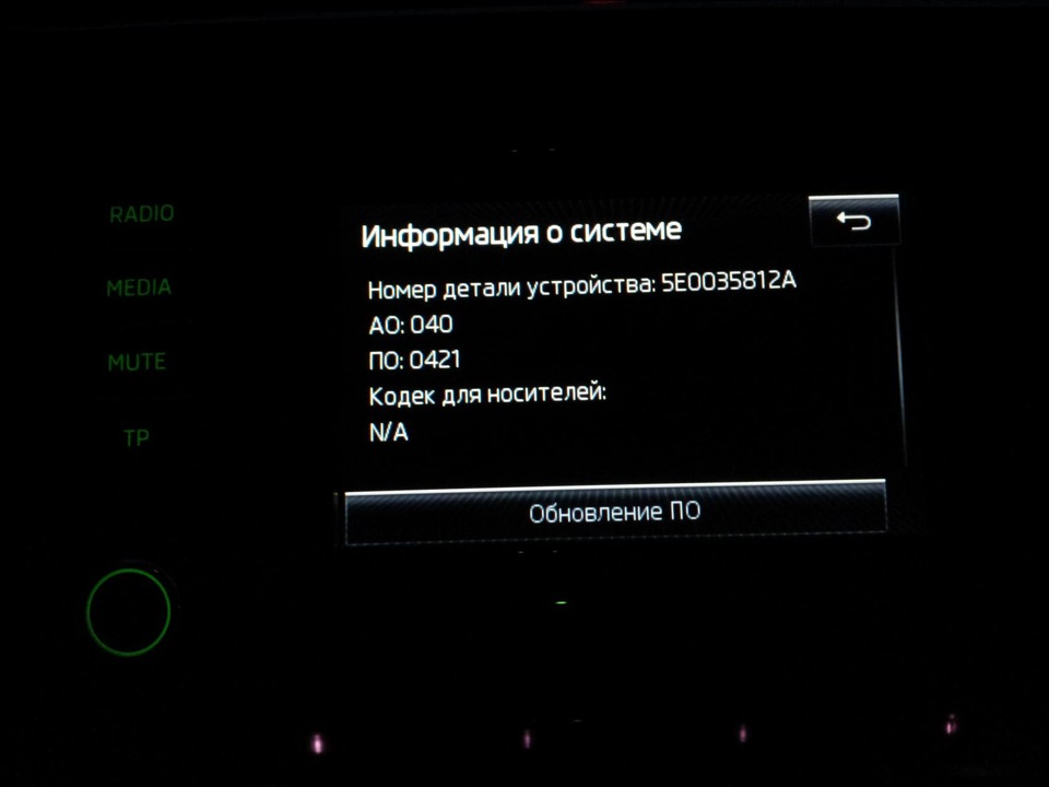

Инфо о моем устройстве:

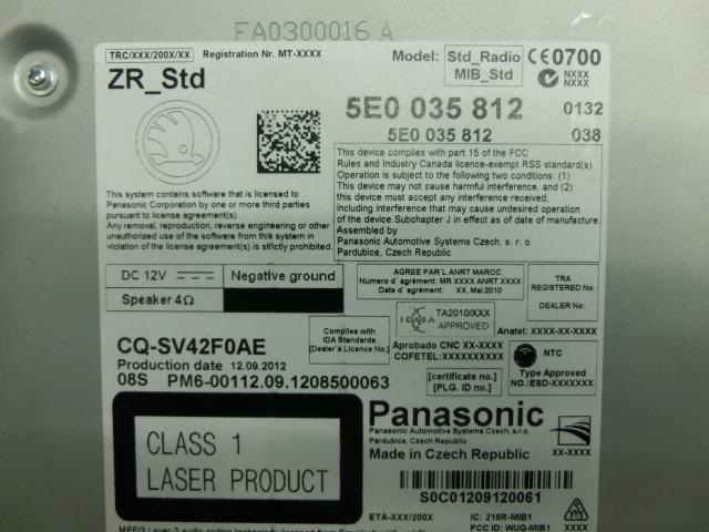

Теперь надо вытащить и посмотреть, что написано на самом ГУ Bolero.
У кого есть инфа как разобрать? Киньте ссылку, если найдете.
Вытащил. посмотрел — ZR_Std 5E0 035 812A… Ждем компетентного мнения.

Подтверждаю 5E0.035.812/812.A без блютуса. У меня самого ГУ 5E0.035.819.A, АО 038, ПО 0475. Но блютус не работает, выдаёт такую же надпись (((

Слежу за темой. Есть вопрос — открыл свой плафон, поставил микрофон, а подключать его к чему не понятно. Видимо у меня не проложен провод на микрофон. Есть ли парт моер этого провода?

Вскрыли блоки 05е035840а (с бт) и 05е035812а (без бт), так вот в блоке без бт отсутствует физически микросхема ALPS UGGZ ( как я понял отвечающая за бт). Как то так.
Уточните пожалуйста название микросхемы, ALPS UGGZ это Wi-Fi модуль, а вот ALPS UGZZ Bluetooth модуль (www.alps.com/WebObjects/c…munication/UGZZ/UGZZ.html). Такой модуль можно купить на таобао и самому припаять.

Все узнал, Гольф 7 и Октавия А7-микрофон одинаковый!
Но вот вопрос, а есть ли сам Блютуз в вашем авто?
Мне сказали, что самой волшебной коробочки может не быть и тогда все это фигня! На гольфе эта коробочка находится под пассажирским сиденьем, на своей вечером проверю! отпишусь!
Возможно. Надо сравнить с окташей где есть блютуз.

А это номер оригинального микрофона. Знакомый занимается кодировкой, сказал микрофон купить и все. Подключится без проблем. А на руле на кнопку регулировки громкости будет отвечать
Оригинальный должен быть 3B0 035 711B B41, но вот думаю может подойдет 3B0 035 711B. Ты себе планируешь ставить?
