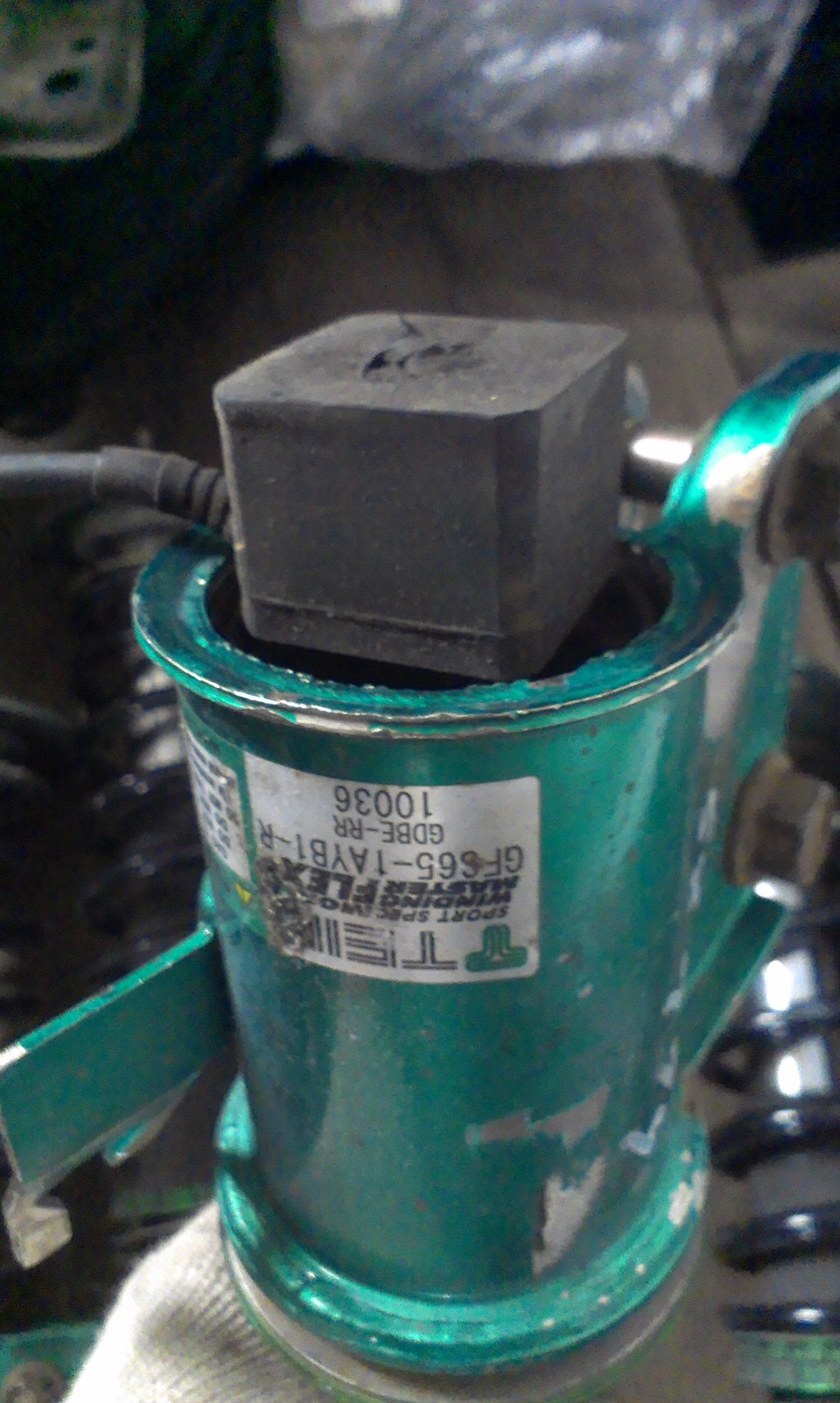

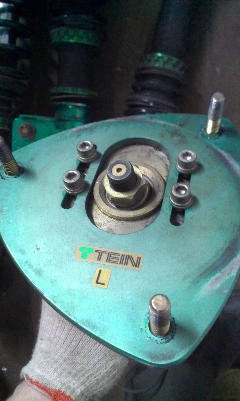

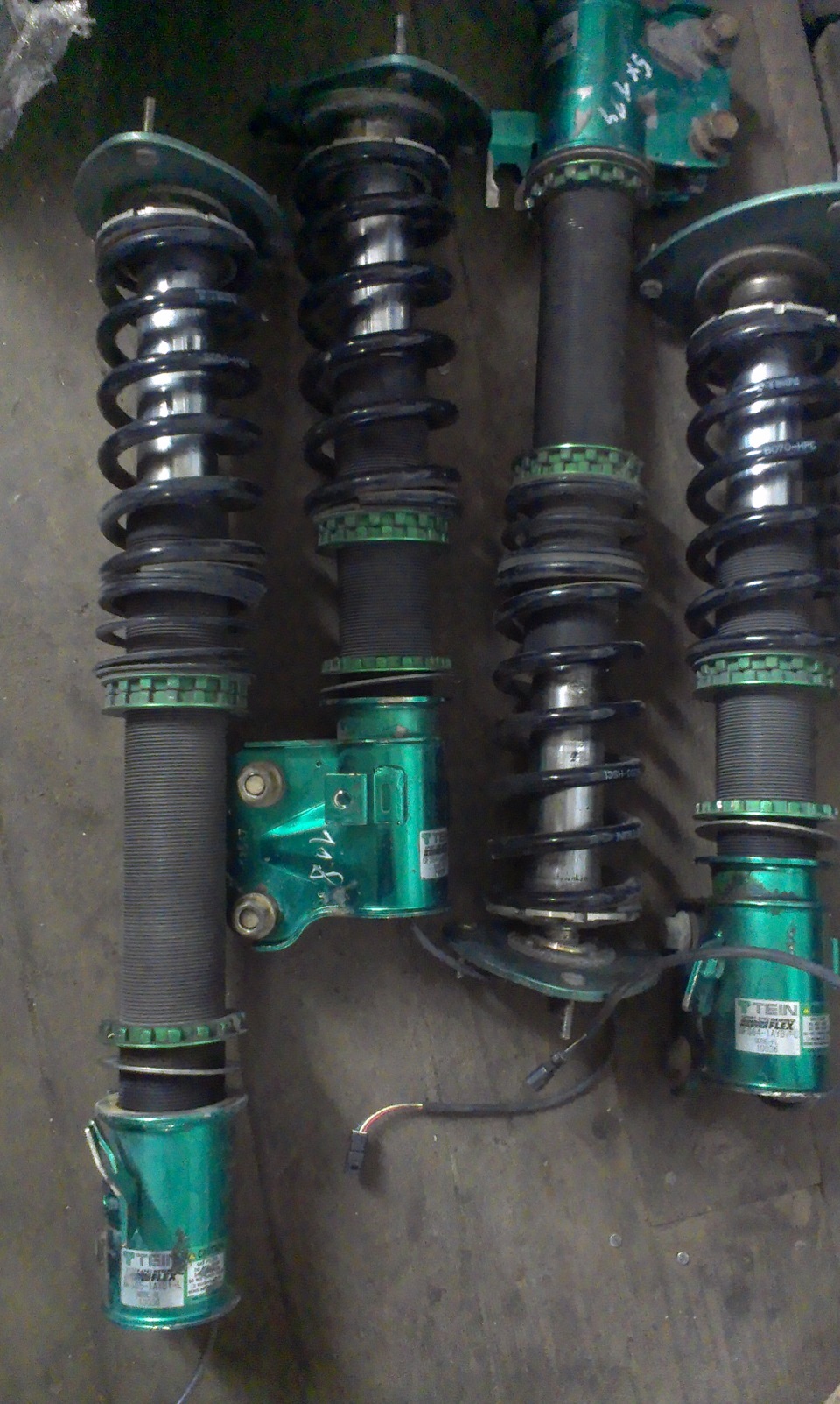

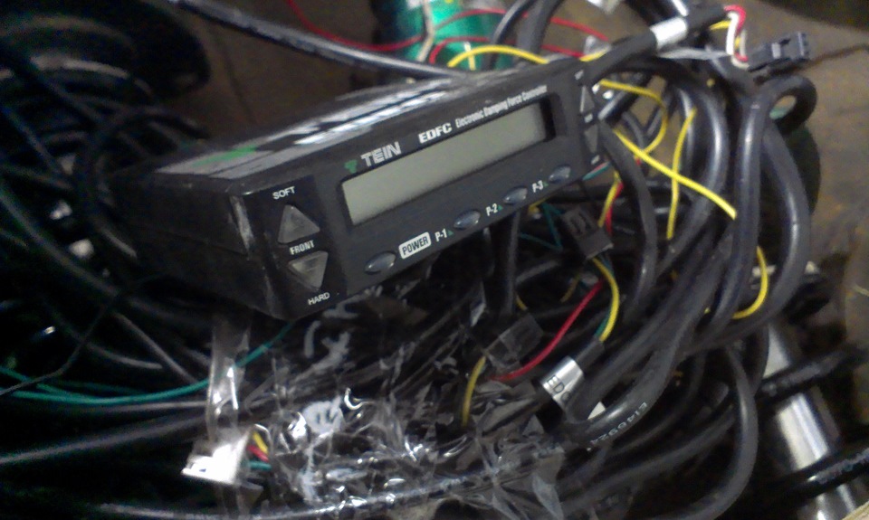

Чтобы избежать колхоза было принято решение продать свои койловеры и приобрести подходящие. Если с продажей вопросов не возникло, то на поиски ушло гораздо больше времени. Не так много предложений было под ступицу 5х114, и ценники зачастую кусались. В итоге подвернулся отличный вариант ( стоимость продажи/покупки была примерно равнозначна) и я приобрел подвеску TEIN Mono Flex c комплектом EDFC.
Кто не в курсе данный комплект позволяет регулировать жесткость койловеров из салона с помощью электронного блока управления.
К TEINам я еще вернусь после их установки и настройки, что бы поделиться впечатлениями и рассказать о них более подробно.

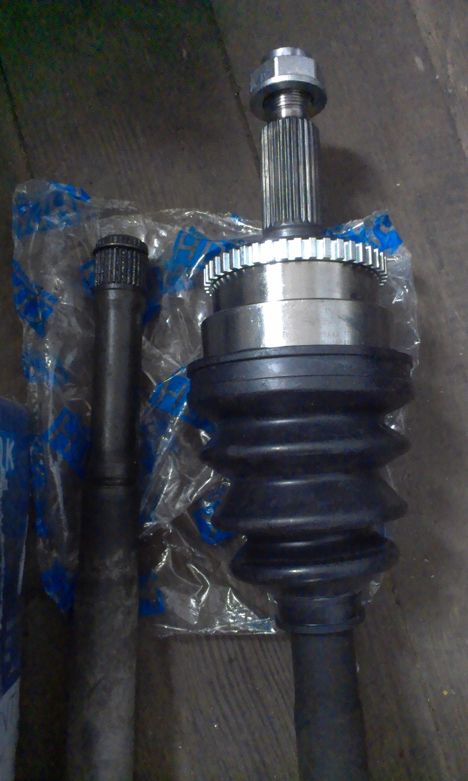

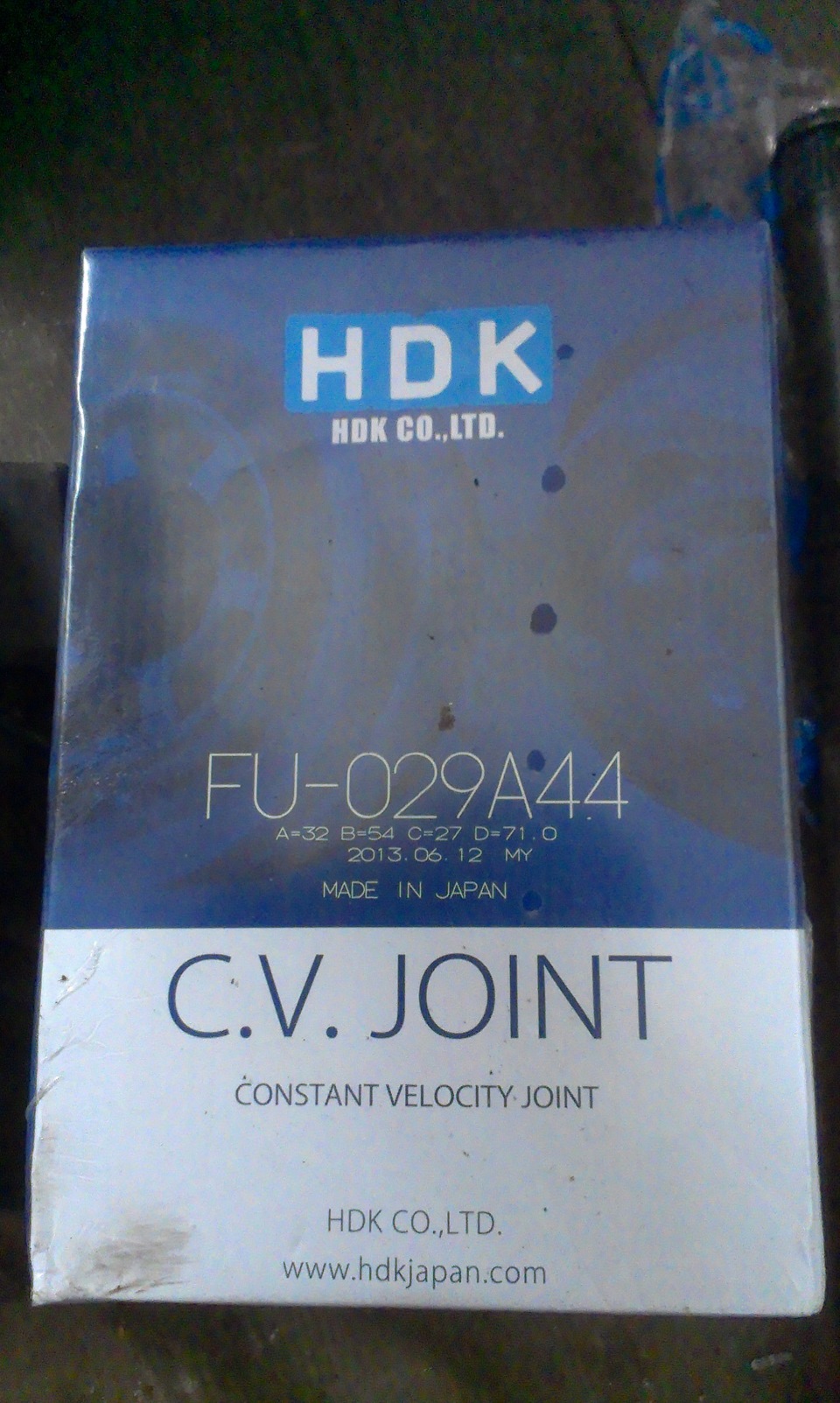

Что же касается приводов, то тут можно сказать отделался достаточно легко. Изучив тех часть внешних ШРУСов, было решено попросту их заменить на подходящие, благо они полностью взаимозаменяемы. Описывать процесс не буду, думаю и так все понятно.
Пару фото для наглядности. Кстати выбор пал на японского производителя HDK. Вот и проверим японское качество)

Привет. Подскажи, как шрусы HDK спустя столько времени?
в порядке, можно брать
Где шрусы брал и по чем, интересно на фориков бывает у них продукция…
