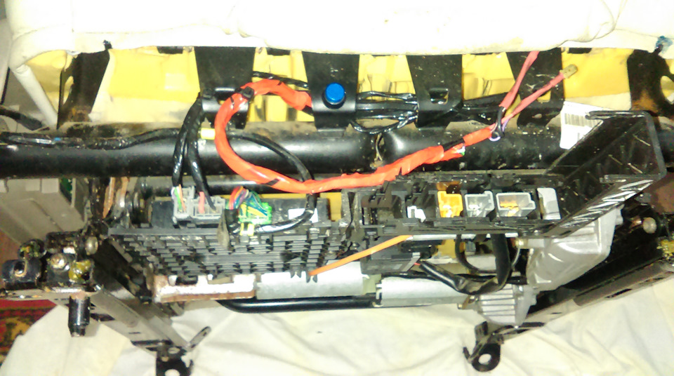

Пам. предисловие, тоже что и в механике.Из нюансов, там все подругому))) .Надеюсь с механической частью, отрезать-приварить вы разберетесь сами без проблем, на электросидухах салазки из чернухи, поэтому сложностей я думаю не возникнет.Как совет, винтовую часть я не трогал, просто обрезал упоры и торцанул салазки под самое отверстие куда их и вкрутил родными болтами.Теперь о подключении, с подогревом, сигналом ремней и то что на оранжевый кидать питание нельзя я думаю вы разберетесь.По запитке блока управления сиденьем распиновка следующая на 2 пиновой средний разьем + кидаем слева, а минус соответственно справа., но в отличии от 850,70 сидух 60 и 80 этого не достаточно, нужно еще подать питание на крайний левый разьем, для того что б вам было удобней подключать отрежьте разьем от штатной проводки, желательно ангичанки тогда не кто не спросит-А какой урод проводку порезал?Так вот на этом разьеме верхний левый(желтый на фото)+ а нижний правый -.Полярные провода этих двух разьемов связываем между собой и подкидываем на пины родной проводки, перед этим проверим на аккуме(он вам всеравно пригодиться при установке сидухи). Все эти мероприятия с сиденьем понятное дело, делаются не в коем случае не для удобства пассажира, а исключительно для вашего.После установки отодвиньте сиденье в максимально дальнее положение от приборной панели и удерживая кнопку мем и 1 сохраните это положение в память.Благодаря этой замечательной функции ваша подруга, знакомая просто девушка теперь уже не сможет своими рученками добраться до вашего магнитофона.
п.с.Остальные 2 ячейки памяти кресла забейте в зависимости от ваших сексуальных предпочтений, ну и друзей наверно лучше садите назад.)))

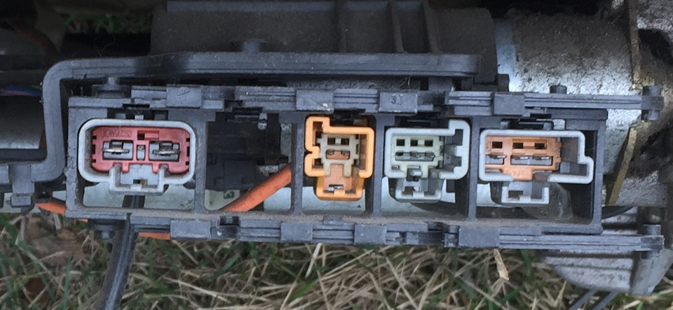

Подскажите, где 4 контактная фишка, туда моно просить любые + и -, даже можно от соседнего питания где у вас на картинке нет фишки, черная?
да любые, даже при не правильной полярности просто будет двигаться в обратную сторону, просто перепинуете наоборот

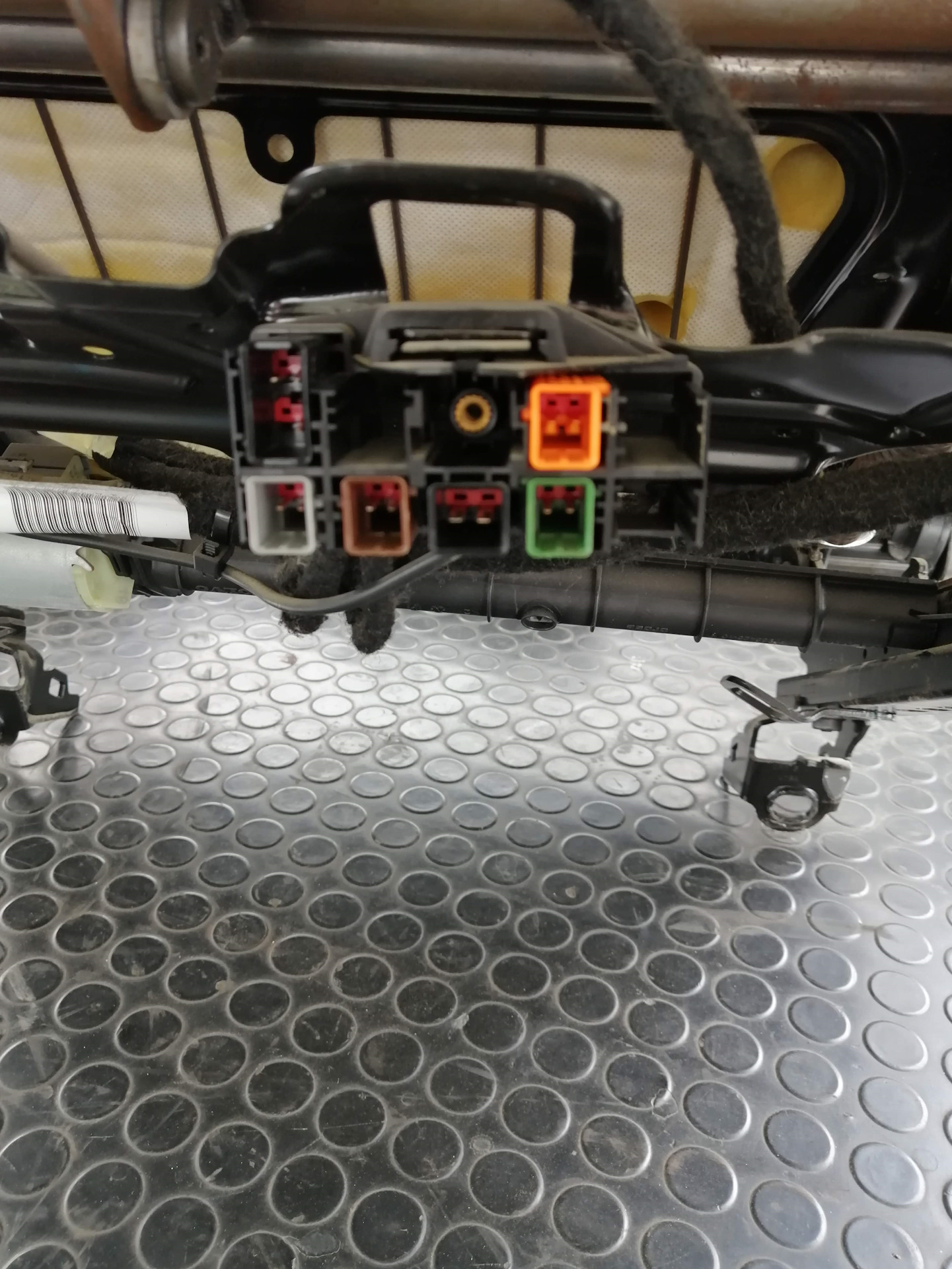

пассажирское сидение
Здравия! Подскажите пожалуйста, приобрел такие же сиденья, на фишке питания пассажирского сиденья, у меня три контакта, два больших и один между ними маленький, он для чего? И работают ли эти сиденья, просто при подключении к питанию, нет ли у них зависимости к CAN шине? И вот на левой фишке что на фотографии у Вас, два провода подходят, а на фишке у меня, 4 контакта торчит. там 2 не подключены получается?
любые сиденья будут работать при подачи питания от кан зависить только опрос и отключение их от питалова.на фишку скорей всего стандартное питалово 2 плюса и один минус

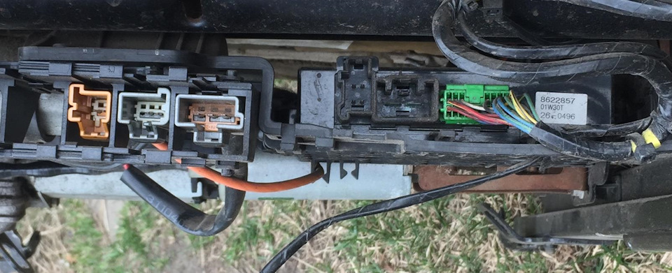

подключаю по такой же схеме сиденье ездят только 30 секунд и выключаются. снимаю потом подаю питание и опять теже 30 секунд. не сталкивался с таким?
сталкивался после 2000 годов они по can его обойти нужно, ставят или эмуляторы или раскумарку с любой кнопки, на кнопках сидух контакты нормально открытые, так что кидай минус через кнопку обогрева например, включил выключил и т.д.варианты есть но я пока не занимался.
у меня такая же фигня, работает 30сек, на время пока разберусь поставил кнопку под сидения на минус.
