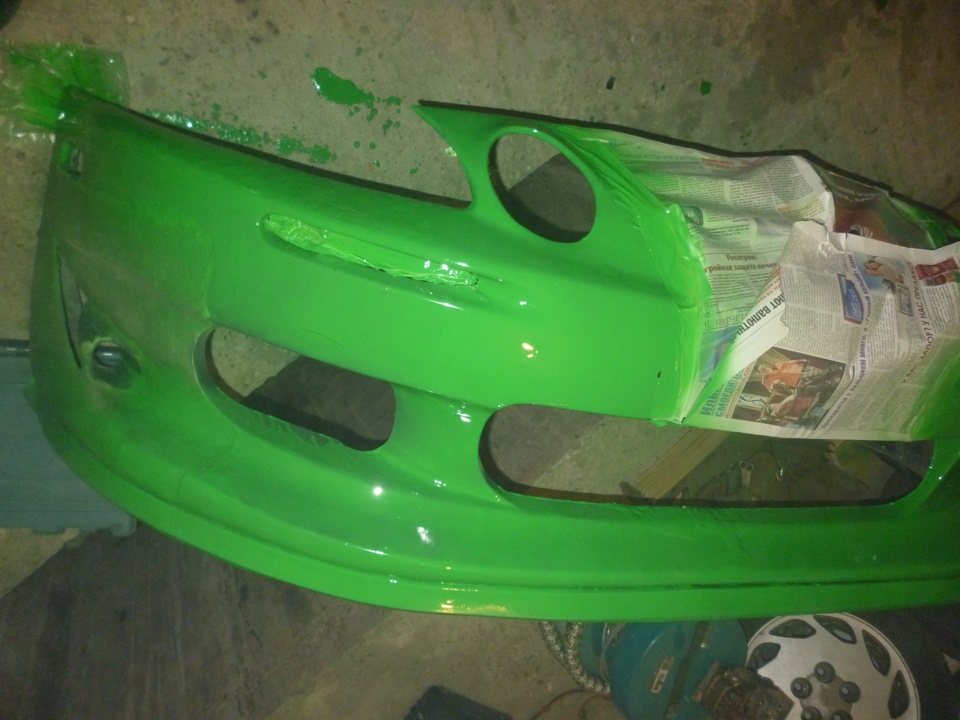

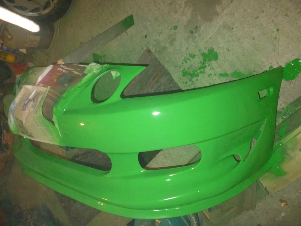

честно говоря, расстроившись, не хотел выкладывать процесс окраски бампера, но от нечего делать, выложу фото и мысль, которую я думаю по поводу того как я убил день… бампер сохнет и вешать я его буду уже на выходных, наверное, или ещё позже, что-то даже не хочется с этим спешить(((…

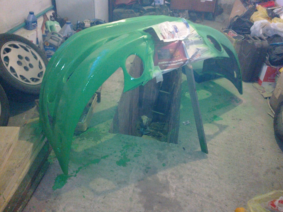

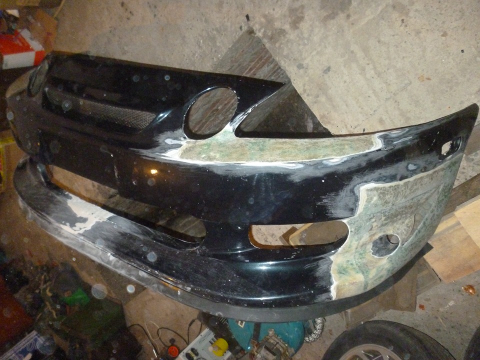

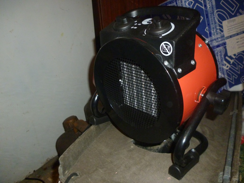

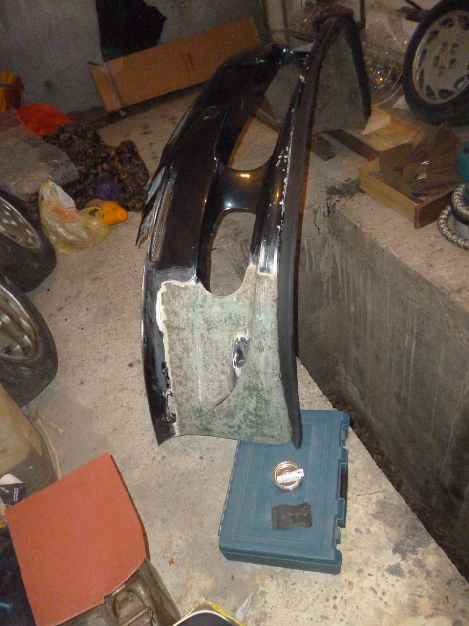

готовил я объект покраски долго, но видимо недостаточно, хотя многие вообще тупо красят на то что имеют и всё гуд… обезжирил, проклеил, шпатлевал, зачищал, опять обезжирил, правда не грунтовал, что отчасти украло часть краски на то, чтобы перекрыть более тёмные участки на светлые… НО баллончиками красить ппц морока, возможно ещё оттого, что ложится слой как то полосками и очень жидко, пластиДип я видел как то более кучнее ложится и гуще, хотя и цвет у Rubber Paint мне понравился больше (говорят он ещё на ощупь приятнее, несмотря на то, что мат, но у Plasti Dip поверхность более шершавая… ещё не проверил, так как бросил сохнуть)… воняет краска тоже аж держись))) я заранее взял в гараж (хоть и тёплый, но не настолько чтобы ходить в трусах) тепловую пушку и прогрел его, вентиляция тоже имела место быть, но угареть я успел изрядно))) так вот самое обидное, что мне не хватило тех 8 баллонов по 400мл (до этого я думал, что останется ещё и на пороги), что мне впринципе стало понятно ещё в самом начале покраски, но отступать было поздно — я решил всё таки приобрести этот опыт… вывод я могу сделать такой, что китай всё таки не америка и баллончиками красить имеет смысл только мелкие детали, ну и экономия сомнительная всё таки вышла)))

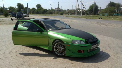

тем не менее бампер я таким пока оставлю, то что он прорезинен — гуд для переда, ну и всё таки опрятнее, чем обшарпанный был… ещё бы было хорошо, если бы я в цвет попал))) хотя весь кузов как солянка — и плёнка, и краска, вот ещё и жидкая резина-винил, да ну и часть мордочки я оставил тёмно-зелёным как бы в продолжении чёрного капота… надеюсь будет в тему — увидим когда повешу, ну а пока зацените фото)))
последняя фотка снята на телефон и цвет краска имеет другой (вот теперь думаю что за хамелеон)

При такой покраске нужно делать белую подложку, и тогда Вам хватило бы 4 балона зеленой
я так и подумал… когда покрасил) ну буду теперь знать на будущее, спасибо)
хотя 4 сомнительно, скорее всего 6 всё таки…
