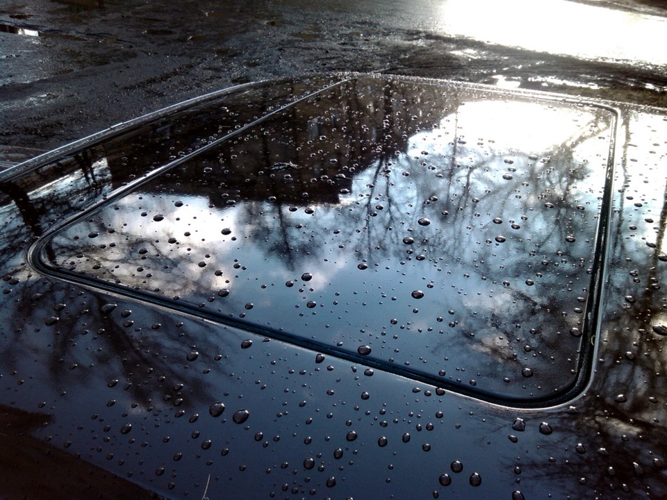

Ну думаю из заголовка понятно всё))) Поджали сроки выезда из чужого гаража, я в срочном порядке начал ставить люк, который разбирал и снимал другой человек. Пока я всю конструкцию воедино не собрал, так и не въезжал как что и куда. Но в итоге всё собралось, люк был опушен в проём целиком с рельсами, внутри придерживая переднюю часть рамы рельсов продвинул его назад и сверху прикрутил рельсы на свои места, осталось его немного подрегулировать, но это уже как появится свободное время, а так все положения у люка работают уже сейчас :)

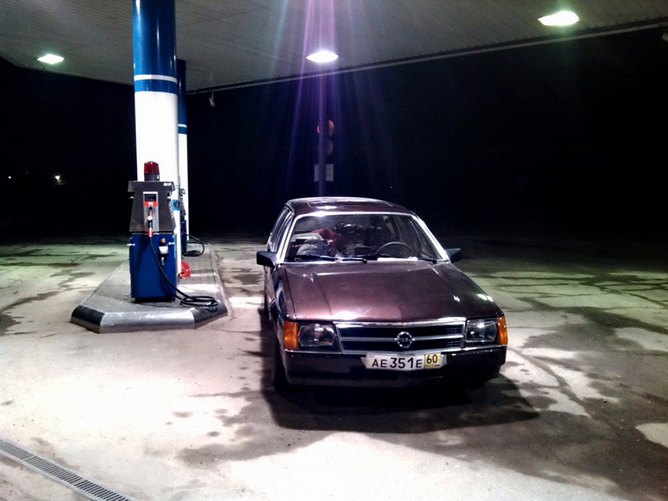

Ночью поехал домой, загрузив в Вояж всё нужное барахло, а в дайхацу всё не нужное и отправил с отцом в свой гараж, где стоит хардтоп, на выгрузку…
Сейчас ищу новое место, т.к. есть ещё над чем поработать, планирую зимой ездить на нём, в общем-то он в полной готовности к эксплуатации)

а фотки крепления люка выкинуть можешь?
таже проблема как и тебя
Фоток процесса установки нет, увы
пофоткать из нутри
Где именно? Сверху? Изнутри у меня потолок)
Сверху если не затруднит
Ну то есть сдвинуть крышку и сделать фото со стороны крыши?
да
Как дожди закончатся — постараюсь, если успею до продажи авто (3 числа он уедет)
успехов!
будаждать фото если спееш
Вообще сверху кроме винтов мелких больше ничего и нет-то по-сути, они рамку люка держат. Если речь о механизме — то сначала люк полностью собирается и вставляется в проём уже в собранном виде и частично отрегулированный по червячным тросам (если криво отрегулировать, то при первой же попытке его переместить крышка заклинит и придётся вытаскивать его, либо откручивать крышку, если к ней будет доступ со стороны салона)
у меня отдельно люк и отдельно камка и отдельно крепленич люка к рамке может илишние части и кратить незнаю када может на фото увижу
Проблема в том, что на фото ты ничего толком не увидишь, т.к. при установленном люке разве что крышку изнутри видно, если нет обшивки. Но оно тебе ничего не даст, т.к. сам механизм всё равно не видно. Люк надо собирать перед установкой — к рамке крышку с тросами в направляющие, лучше всё делать на столе или на двух стульях больших, что бы можно было в плоскости перемещать крышку по тросам при сборке

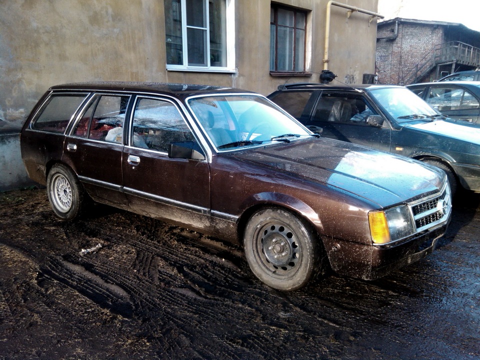

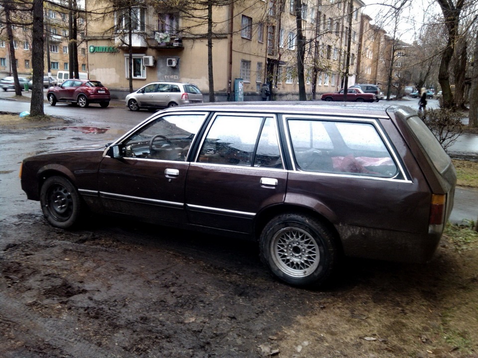

без бамперов, грязный не ахти смотрится :(
Ну что мне дрючить его постоянно, а тут же мимо проезжающие грязью обливать будут? На улице грязь и холодная осень, ща ваще пох на эстетику…
да я ниче против не имею) просто не ощущается вся та красота блин))))
Вся красота будет к хорошей погоде)
вот и я о чем блин, ее не хватает сейчас ужас как, хотя у нас седня была отличная солнечная погода)
А у нас солнце было 10 минут, вот одна фотка и получилась под солнцем. А всё остальное время дождь и грязища эта…
не погода а одни маты)
Да, что-то типа того
