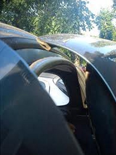

Одна из шнивских болячек…
Вобщем, через некоторое время владения новой РеШкой заметил, что начала вытираться кромка задней двери от верхней резинки. Между ними всегда набивается пыль и грязь + вибрации при езде — всё это как наждак потихоньку стирает лакокрасочное покрытие на кромке задней двери.
Излечил проблему наклеиванием уплотнителя РКИ-19 и чуть смазал силиконом резинки. Уже скоро как 3 года — без проблем.
Фото сделано со стороны петель задней двери. Вышло не фотогинично, но в реальности сидит отлично
Комментарии 4
Я пленкой бронировочной для фар заклеил кромку двери, тож три с лишним года все окей.
небюджетная она. Мелкими полосками не продаётся
так я ею еще и пороги обклеил.
на пороги, точнее на место прилегания дверного нижнего уплотнителя, я приклеил обычную чёрную изоленту. Держится уже пару лет))) А если ничего не клеить, то эти самые резинки (нижние) в местах прилегания начинают затирать краску…
Была мысль о брон.плёнке, но нашлась только в рулоне по космической цене. А мне столько (и за столько) не надо было))))
