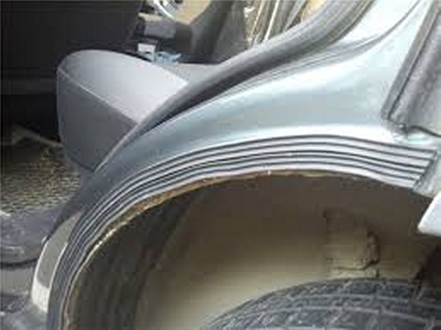

Проблему с закидыванием песка и грязи в нижнюю часть задних дверей (под уплотнитель) решил путём наклеивания на изгиб крыла дверного уплотнителя с профилем как у поликлинового ремня — продаётся во многих хозяйственных и строительных магазинах. Он делится надвое (пополам вдоль), но я не стал.

это тема! тоже наклею
Он самоклеющийся?
да, точно такой же, как и d-образный.
Рекомендую! Уже как два года никакой грязи ни на задних крыльях, ни под уплотнителями задней двери
Примерно так же сделал
а там больше особо ничего и не придумаешь. Зато теперь чисто. Раньше каждую неделю можно было песок и грязь выгребать из-под уплотнителя
