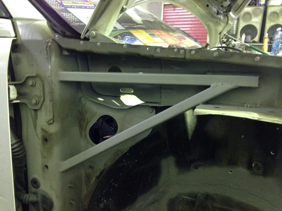

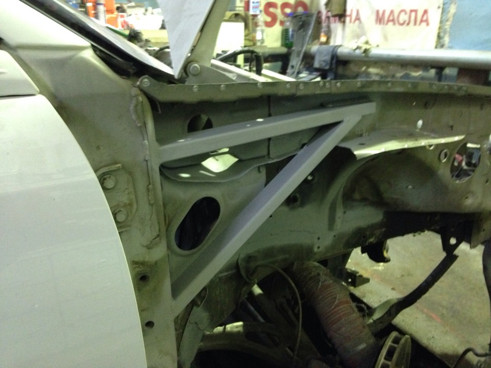

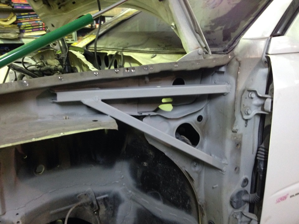

пришла очередь передних чашек, чашки дополнительно обварены, добавлены продольные жесткости
А чашки проварены, это имеется в виду сплошным швом или как?
Какая труба вварена, 20х20? Толщина стенки какая? Сомневаюсь что эта конструкция даст больше жесткости чем сток: www.sti.jp/parts/gdf_impreza/largeimage/4-1.jpgКак минимум косынить нужно и поперечину.
сток вообще никакой жесткости не дает, как вобщем и красивые блестящие штуки типа саммита
можно подробнее узнать какая труба вварена ?
на фото вполне очевидно отсутствие какой либо трубы
а эти стойки безопасны при *тьфу 3 раза* если вдруг что?
в каком плане?
при ударе они не загнутся и не залетят в кабину водителя палками?
если только вместе с передней правой или левой стойкой кузова))))
Нравится мне твоя метка " плановое ТО" ))))
ну как бы все по плану)))
