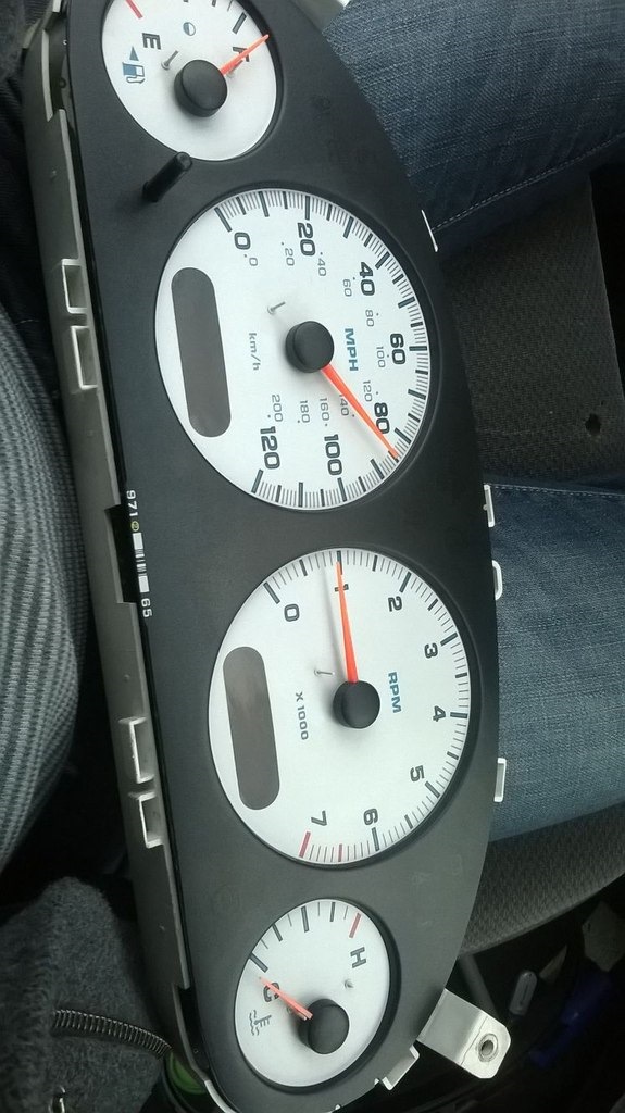

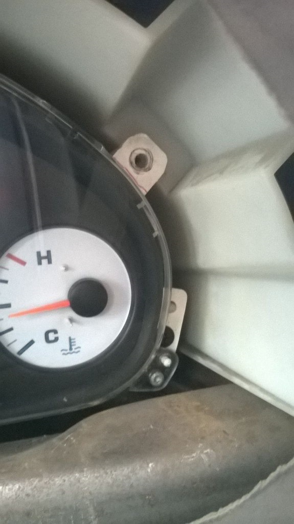

Совсем не светила приборка. Что бы увидеть в темноте сколько топлива в баке, приходилось включать свет в салоне. Надоело мне это, решено было на свой страх и риск разбирать приборку))
1 Снимаем клемму с АКБ
2 Снимаем на декоративный пластик (2 самореза под крышкой и 2 сверху пластика)
3 Видим, что приборка крепится на 4 саморезах(по углам). Откручиваем их и аккуратно вынимаем приборную панель.Отсоединяем разъем. Для удобства машину на ручник, а коробку в положение 3, что бы не мешала.

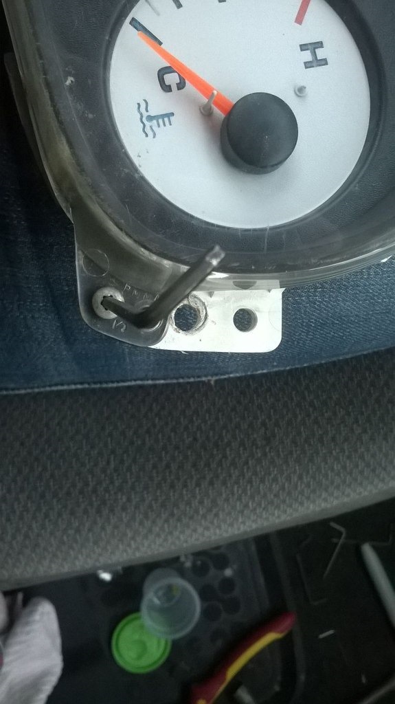

4 Далее по краям приборки в нижней части откручиваем 2 шестигранника

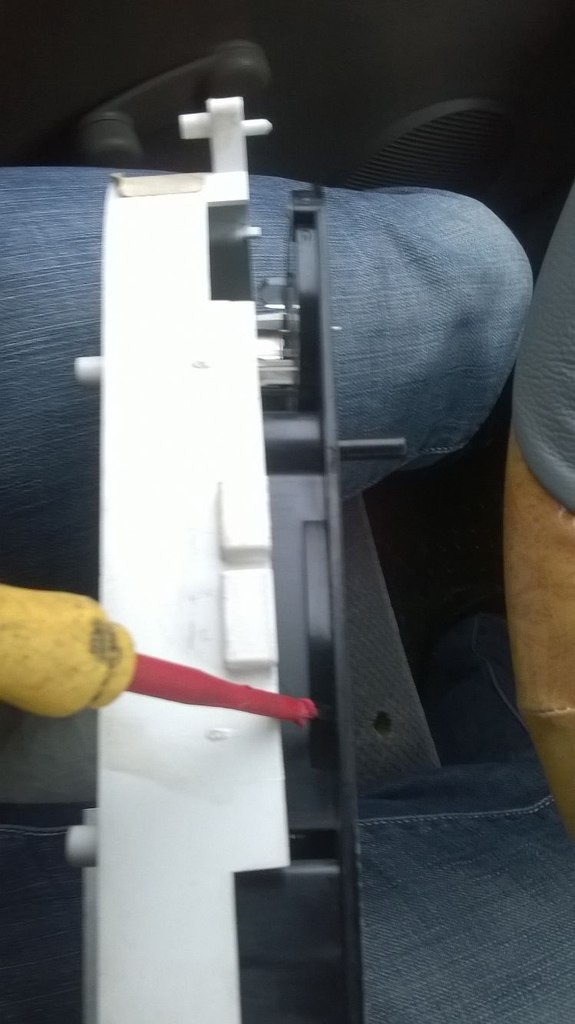

5 По периметру снятой "запцацки" находятся пластиковые защёлки. Аккуратненько все отщёлкиваем. Снимаем пластиковое "стекло"
6 Аккуратно отвёрткой отсоединиям черный пластик от светлого. Как бы разъединяем, что бы добраться до платы. Креплений, защёлок и болтиков в данном моменте нет:)

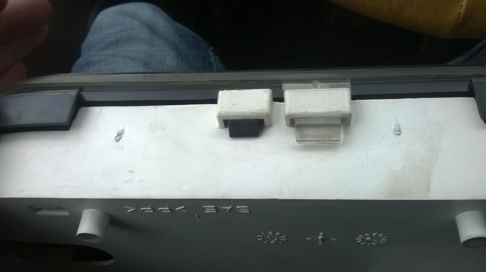

6 разъеденив приборку видим плату. Подключаем АКБ на место, и приборную панель тоже, только без всего, просто плату. Включаем габариты и видим какие лампочки горят, какие нет. (на фото перегоревшие лампочки уже достал)
7 Отключаем АКБ(в целях безопасности) обратно, снимаем разъем с платы и достаем лампочки.
8 Сама лампочка впаяна в этот пластиковый корпусик, поэтому крошим, драконим лампочку, и освобождаем корпусик от стекла))
9 Теперь идём и покупаем лампочки 12v. Стоимость около 70 центов (7 тысяч бел рублей) Вставляем их в так нназываемые "корпусики" и собираем всё обратно.
Получается вот такая красота)))) Совсем другое дело)
Да, можно было не лезть в плату, а просто с обратной стороны достать лампочки, но мне хотелось увидеть что же там внутри, да и посмотреть какие лампочки точно не работают.
P/S Давно мучал вопрос, где же лампочка на ABS? ибо по педали чувствуется при резком торможении. Включаю зажигание, а лампочка не загоралась. Оказалось кто-то залепил её пластилином на плате))))) Пластилин убрал, теперь лампочка загорается при зажигании и тухнет. Возможно когда-то были проблемы с ABS, и кто-то решил не париться и залепил диод пластилином))))
Ну и под приборкой нашёл монетку…да не простую, а 2-ух рублёвую)))))
Ну вот как то так:)
Надеюсь моя писанина пригодиться кому-нибудь:)
Всем спасибо за внимание!

Если найдёте лампочки сразу с пластиковым корпусиком, вообще классно. Купили 8 штук и с обратной стороны приборки все за раз заменили и разбирать приборку не придётся.)

Снимается панель приборов и в ее задней крышке отверстия под лампочки (на твоем 6-ом фото белый тыл приборки, у нас в нем дырки, лампочки в цоколя вставляются, но не паяются, есть фотки правда только на работе, да и чужом журнале их в сообщение не вставить). Будь другом выложи Фото трансформации салона, если есть, очень интересно посмотреть как оно у конкурентов. )))
Ну фактически тут так же их можно было поменять, но не было нужных лампочек, пришлось колхозить. Трансформаций в моей версии нет никаких. Один 2-х местный диван( в мпв 2 кресла вместо дивана, которые так де превращаются в диван вроде, да?)
