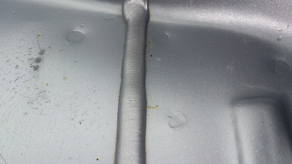

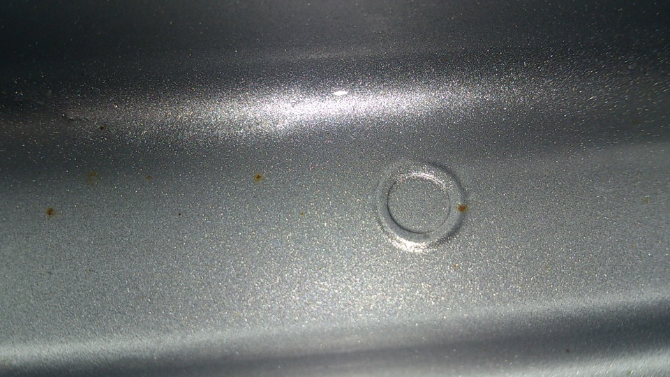

Вообщем на днях заметил под крышкой богажника ржавчину(это проём между задним стеклом и уплотнителем багажника), как с ней бороться пока не решил, варианта два перекрасить по нормальному или обработать преобразователем и промовилить, пока склоняюсь в первому в силу эстетики, но второй вариант гораздо дешевле…

Похоже на сварку или опилки от болгарки. Машина в ремонте не была?
эта машина у меня с салона, какие могут быть опилки от болгарки, да и после стирания тряпкой сие через какое-то время опять появляется.
Вот это да! Нужно тоже будет посмотреть внимательно это место.
только не протирай тряпкой перед осмотром, ржа почти полностью стирается и можешь не разглядеть…по хорошему снять краску пескоструем, нанести 2 слоя грунтовки и капитально покраисть, ибо лаком там только пахнет…
Да, лак сэкономили где только можно, это факт…
