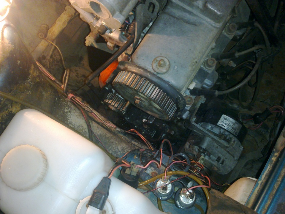

Вообшем текло у меня масло, да не текло даже а лилось :) Думал с сальника, ну и не посмотрев поехал сразу да купил ремкомплект ГРМ. Вообщем оказалось текло с датчика давления масла. Ну и заодно ГРМ заменили, так как в масле весь был. По мимо этого всего перестал включаться вентилятор, причина была в реле. Сегодня планирую поменять все патрубки кроме печки, промыть систему, и залить антифриз.
