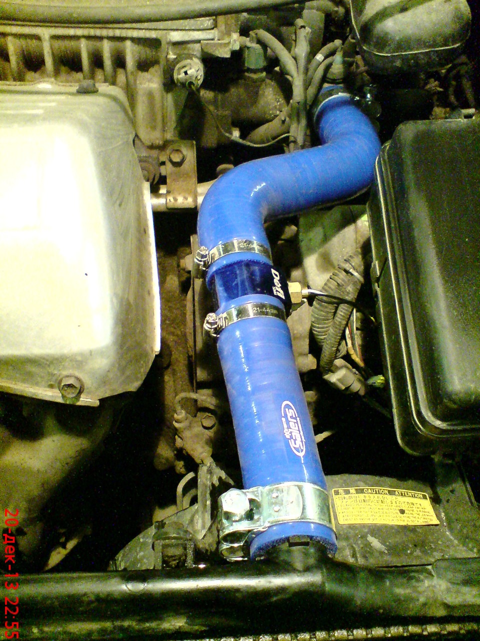

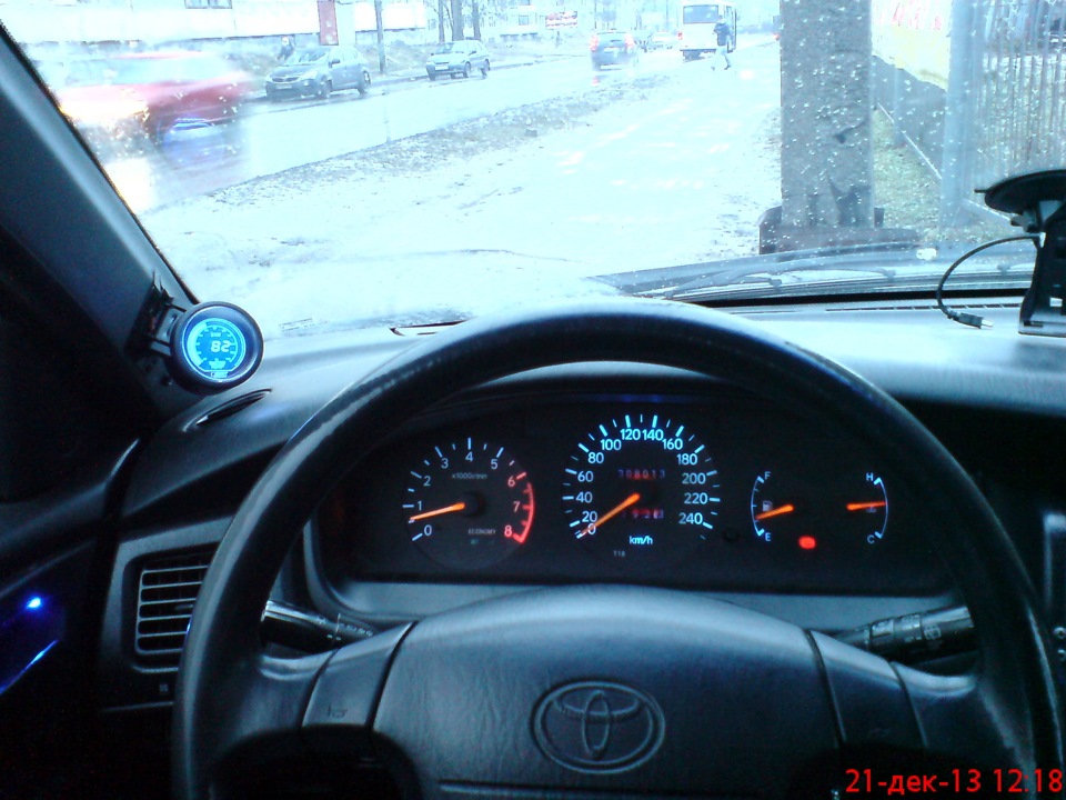

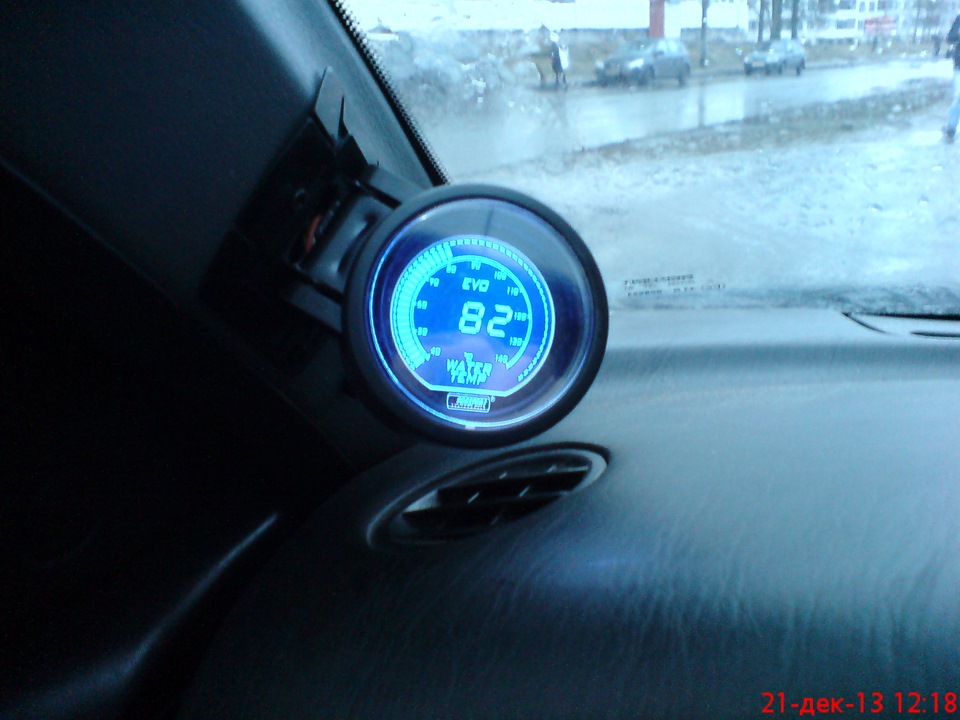

Довёл-таки, до логичного завершения свой долгострой с выносным датчиком температуры…
(просто мой родной показывает всё что угодно кроме точных данных)
Качество конечно жуткое…

А можно по подробней! Датчик какой, или в комплекте идет, 1 или 2 провода от датчика. Уж больно хороша идея))))
датчик в комплекте. там два провода идут от него. Один на массу и
в салон… датчик можно как синим так и красным сделать, там смотря куда плюс подать (либо есть зелёный с каким-то ещё )
вот не помню, подставка вместе с ним шла или нет.
Ну а проставка в шланг- отдельно…
СУПЕР! Хочу себе такую штуку, сколько она стоит?
prosportgauges.com/evo-series-Red-and-Blue.aspx
родной сайт, а далее ищите где найдёте подешевле, на ебее примерно 2000руб

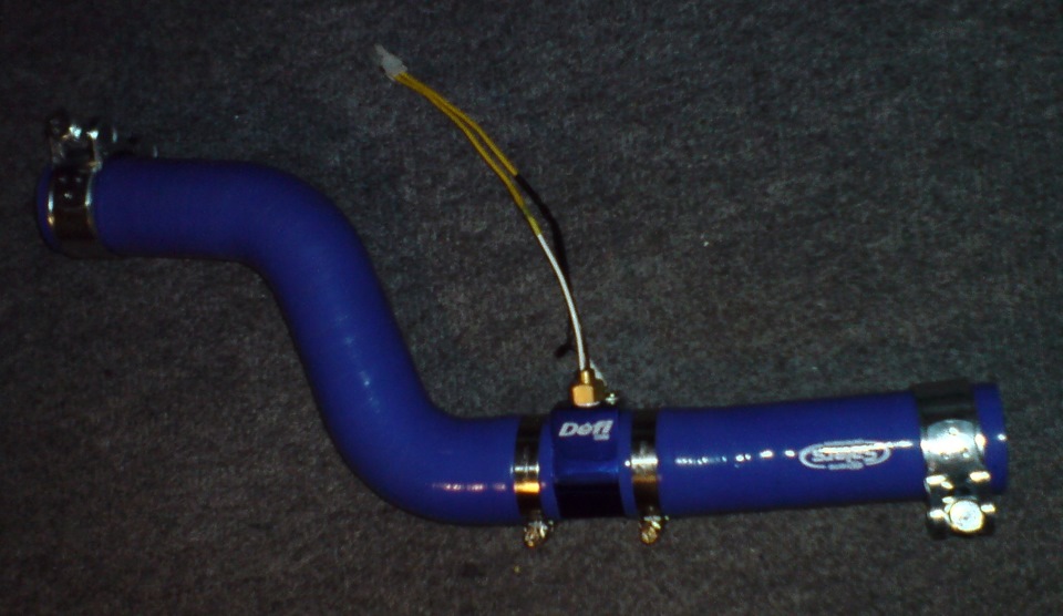

А патрубок и датчик, где такие взять?

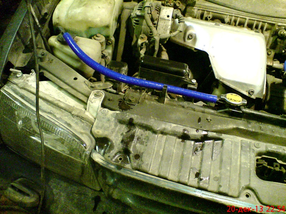

Патрубок я заказывал …высылал человеку родны два патрубка и мне мотали из силикона и армировали…
так что… это эксклюзив почти ручной работы =)
А вот сейчас я уже не вспомню где брал остальное… помню что всё в одном магазине каком-то и при том русском онлайновом…

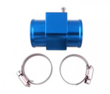

проставка для датчика вот такая вроде:
www.12vi.ru/768/907/6677.html
