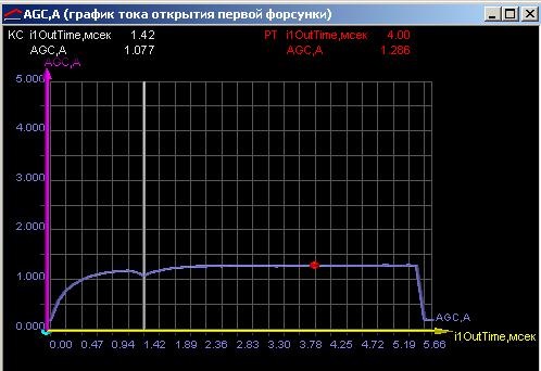

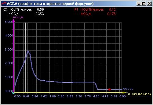

Если это все показать на визуальном примере, то это будет вот так:
РИСУНОК № 1
РИСУНОК № 2
На первой картинке (Рис.1) работа с драйвером форсунок (ток форсировки+ток удержания), на 2-й – (Рис.2) та же форсунка с баластным резистором (7 Ом). Белая вертикальная черта отмечает момент срабатывания, а величина «i1OutTime, мсек» (написанная белым) – время срабатывания. Что мы видим?
1. Время срабатывания с драйвером 0,59 мс, с балластом – 1,42 мс (т.е. на 0,83 мс больше). Это говорит о том, что чтобы обеспечить работу ЭМФ на линейном участке (а именно так и должно быть, всё остальное – это извращения от нехорошей жизни), мы можем сделать минимальную длительность импульса в 1-м случае 0,7-0,75 мс, во вторм – 1,5-1,55 мс. Т.е. минимальная подача топлива в случае драйвера в 2 раза меньше, чем в случае балласта.
2. Если мы посмотрим на ток удержания, то в случае драйвера он будет 0,7А, с балластом – 1,3А. Помимо очевидных вещей (больше потребление электроэнергии, больше нагрев катушки) мы имеем ещё и разные времена отпускания. На токовой диаграмме момента закрытия не видно (надо смотреть диаграмму напряжения), но из учебника физики понятно, что время отпускания с меньшего тока будет меньше. Это говорит о том, что максимальная длительность импульса при использовании драйвера будет больше, чем при использовании балласта (при одинаковом периоде импульсов).
3. Что мы имеем в итоге? Что отношение максимальной длительности импульса (т.е. максимальной цикловой подачи) к минимальной, которое называется кратностью форсунки, в случае использования драйвера будет существенно больше, может даже в разы. Т.е. драйвером вы сможете накормить на больших подачах оборотистый двигатель при сохранении нормально холостого хода там, где та же ЭМФ с балластом уже не справится.
