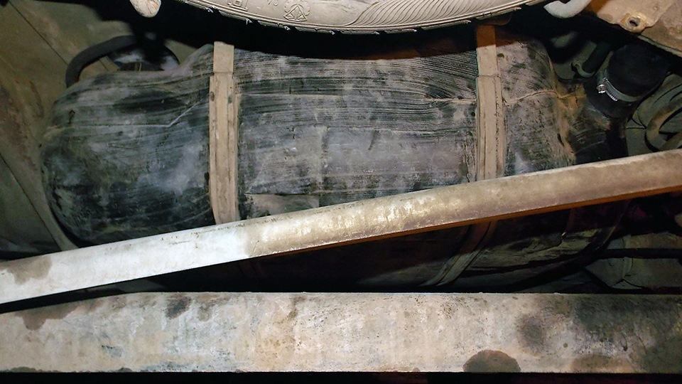

Настало долгожданное время отпуска. И в эти выходные я занялся заменой долгожданных узлов в автомобиле. Все работы проводил под машиной, в задней части. Если быть точнее — заменил бензобак и глушитель.
Бензобак. Старый металлический бензобак хоть и не тек, но имел существенный недостаток — по осени отвалилась внутренняя перегородка, и при малейшем торможении стало слышно, как плещется бензин внутри бака. По сути это дело привычки, если бы не одно но! Перегородка периодически задевала за поплавок датчика уровня топлива, и тот показывал либо заниженное, либо завышенное положение. Однажды я даже встал на дороге, по причине того, что ДУТ не показал что, бензин кончился. Стало быть, придется менять. Вопрос на что? Железный — нет гарантии, что через полгода — год картина не повторится и с этим баком. Пластиковый — другое дело, не сгниет, перегородка не отвалиться, да еще и вместимость больше — 60 литров. Дело за малым — найти его. В городе так и не нашелся, зато нашелся в Челябинске, у моего "личного exist'а" Даниила chelSt0rM . Быстренько оплатил, и получил в ту же неделю. Спасибо тебе Даниил, не в первый раз помогаешь, благодарю!

а за счет чего в пластиковый бак влезает на 5л больше? форма разная чтоли?
Ну форма то немного другая, а вообще про объем я уже не помню откуда информация

С моего москвича бак похоже.У Даниила валялся он после свапа=)
Хахах) У него 2 было) один с крышкой ДУТ другой без))) Ну чтож — такова судьба запчастей)
Ага, у меня под шоходвиг стоял.Хорошо что пригодился=)
Ну, я помню)
Я такой же поставил Уже год "глушит", пока всё в норме.
