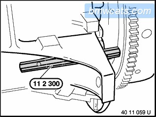

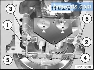

Без снятия балансировочного вала к шатунам 2 и 3 цилиндра не подобраться, сначало меняем вкладыши 1 и 4 цилиндра, далее двигатель в ВМТ
снимаем балансировочный вал, на нем спереди есть метки они должны смотреть ровно вниз — относительно самого двигателя,

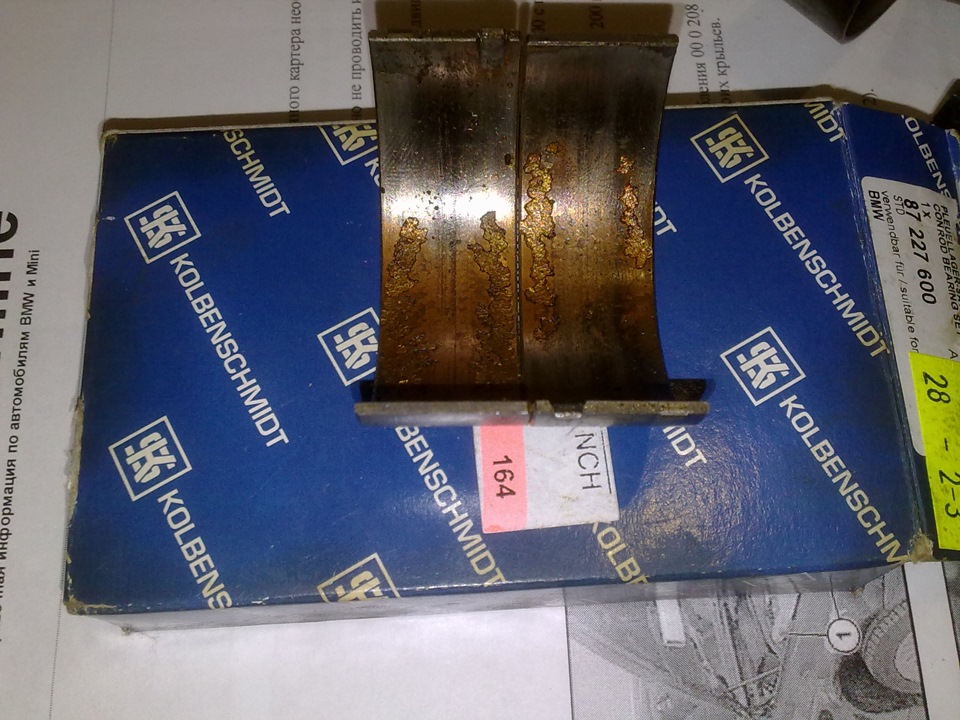

и меняем 2 и 3, в процессе замены увидев вкладыши первое что приходило в голову "как этот двигатель работал без особых стуков, да и вобще как он проработал без клина?", вкладыши 2-го цилиндра сточились — поэтому застучали, но большой запас прочности правильных материалов примененные в коленвале не дали ему сточится и его шейки были как зеркало без каких либо царапин, что подтвердилось после сборки и запуска двигателя — лампа двигателя погасла сразу, двигатель шепчет на всех оборотах…
Возможно еслиб я дальше так ездил не обошлось бы только заменой номинальными вкладышами.
А вот и сами вкладыши, чемто их разьело, хотя у меня антифриз не уходит, может до меня масло поддельное заливали, или вобще не заливали

У меня такая же проблема. Пробег 230 тис. По дороге в дальнюю поездку ушло масло ниже уровня, застучали гидрокомпенсаторьі, сразу остановился долил 2 л масла, показало уровень ниже серединьі. После проехал 10000 тис км и начался стук на 5к и больше оборотах, а также если резко отпустить газ, когда машина едет накатом (автомат). Вскрьітие показу точно такие повреждения вкладишей. Фото на моей странице.

подскажи? у меня в положении ВМТ компенсационные валы находятся отверстиями не в низу, двигатель уже ремонтировался, могли ли они неправильно поставить, валы должны быть отверстиями внизу когда поршень в ВМТ?
по идее если первый и четвертый цилиндр в ВМТ то метки должны быть внизу — у меня сразу так было как ТИС и говорит, может они с коленом не одинаково крутятся за один оборот, не экспериментировал с этим
да не, у меня всегда одинаково становятся, немного в стороны, буду переделывать! спасибо)
