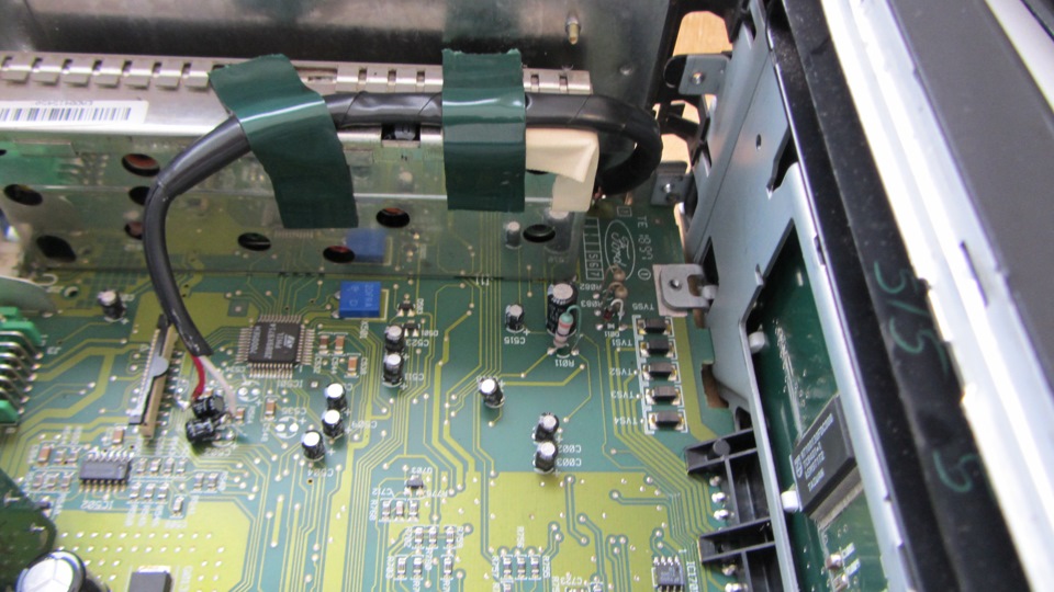

много думал и смотрел как зделать AUX музику и не тратить эньги вот насмотревшись сылок www.drive2.ru/cars/ford/m…urnal/288230376152992771/ ffclub.ru/topic/18192/ я решился, что я хуже них и вот результат

Привет, а провод ты взял неэкранированный?
Да простой все работало хорошо . Но по оконцовке купил нормальный магнитофон :)

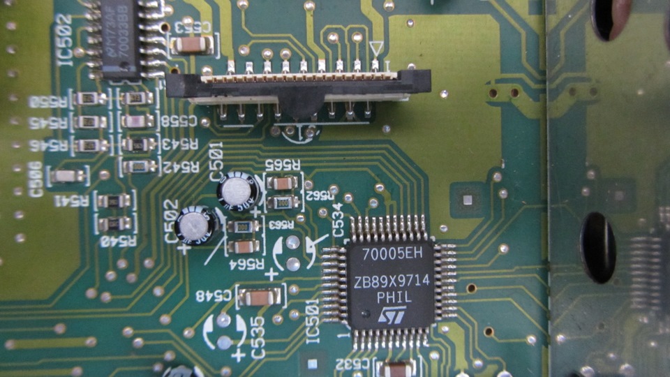

обязательно выпаивать — ножки кондеров?
Если невыпоять ножки кондеев то музика с диска будет играть ввместе с твоей с телефона или с флешки

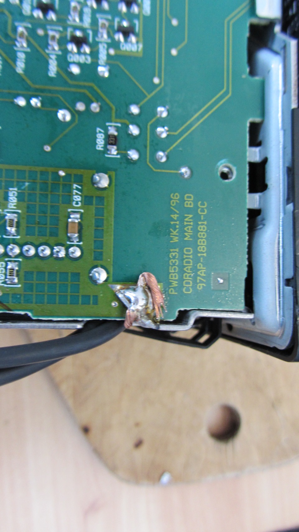

у AUX кабеля 3 провода? 2 провода впаивать к — ножкам 501 и 502 а последний на землю магнитолы так?!
совершенно верно на корпус на плату куда угодно

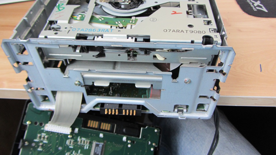

я вот что заказал www.aliexpress.com/snapshot/6013533536.html
Втыкается в разъем(зеленый) для CD чейнджера. Принцип тот же))
