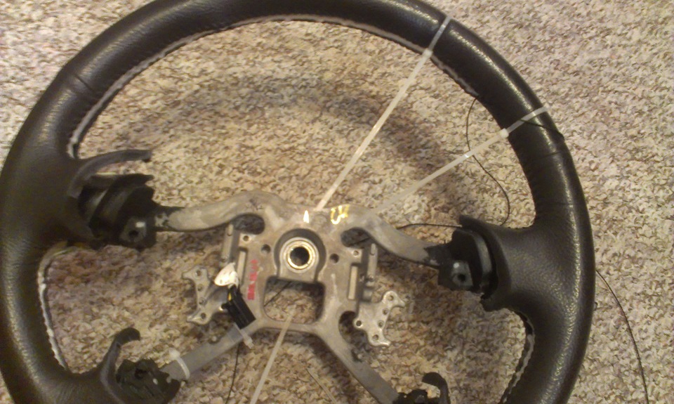

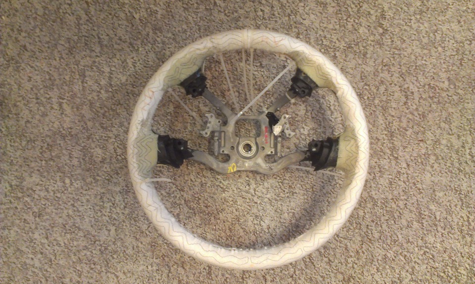

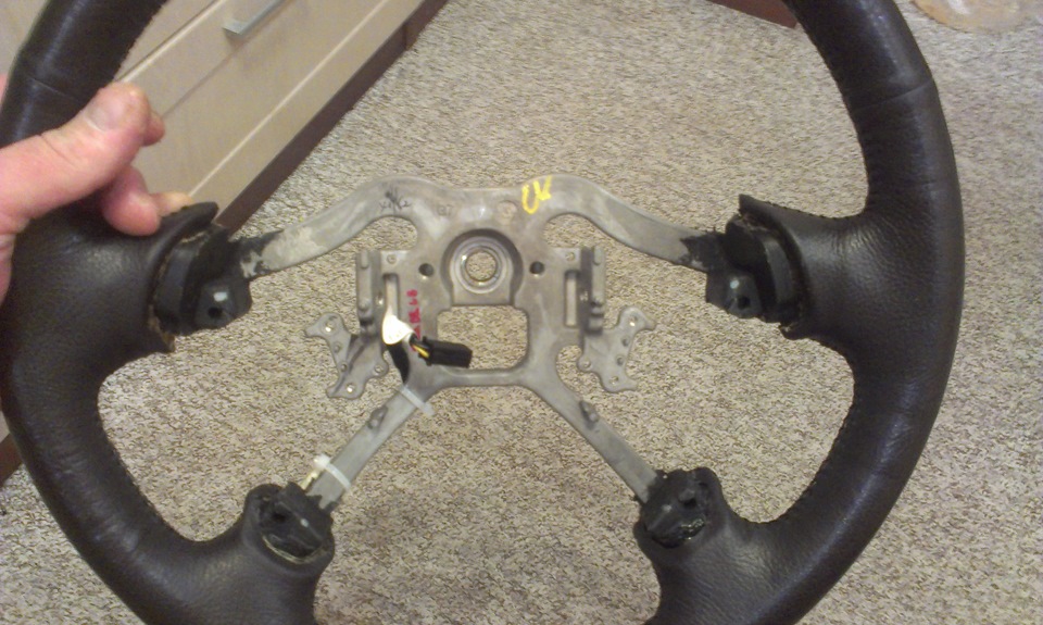

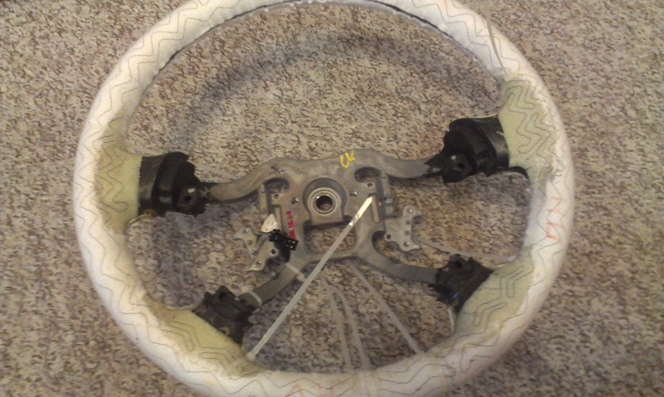

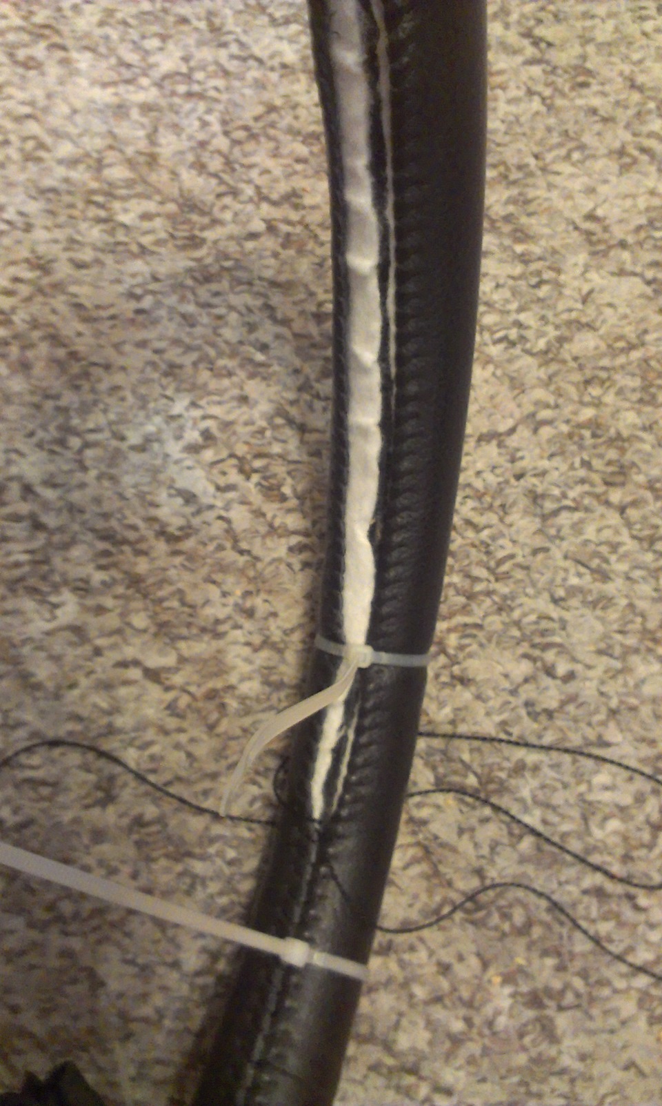

Все очень нахваливали эту опцию, а почему не попробывать и себе, после долгих поисков по инету решений очень много, случайно прочитал бортовик одноклубника, paritet-hyundai, Андрею отдельное спасибо, был взят руль от санта-фе б/у с подогревом и штатные мозги управления 56182-3V200 и вперед. Со своего руля снял кожу и установил оплетку обогрева
не сложно, но повозиться пришлось с обтяжкой родной кожей так-как отдавать 700 гр за перетяжку не очень хотелось (оставил на крайний случай) но всё прошло удачно если не считать исколотых пальцев, на всё ушло часов 5 и вот результат

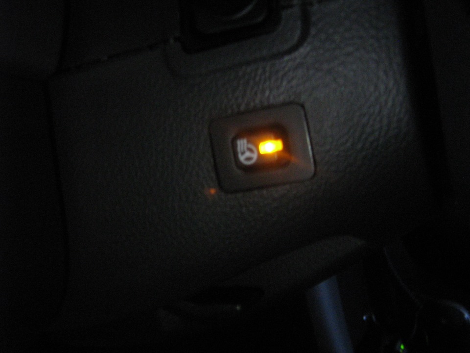

но это только пол- дела самое интересное началось дальше, а именно электрика на помощь, пришел опять-же Альбертmrstealth, сразу скажу пришлось повозиться большая проблема это улитка а именно её шлейф так как всё было занято круизом и подрулевыми переключателями пришлось жертвовать регулировкой подсветки кнопок, теперь они горят постоянно, но появились два свободных выхода управление самого обогрева работаеет от шлейфа подушки там их 4, а задействованно 2 вот они и пригодились и вот результат все работает
Несколько слов в дополнение к нормальной работе обогрева родная пружина (улитка) слабовата, при включении появился спецефический запах подумал при нагреве идет от клея на который приклеевал оплеткку обогрева, но все равно как то не спокойно провода идут рядом с проводами подушки, решил все перепроверить и вот результат грелася именно шлейф, а запах шел от селикона которым он смазан.Но вот думаю приехали все бросать как есть и ездить не включая в чем смысл всей работы, решил заказать улитку от санта-фе Подрулевая пружина 93490-2B500 под подогрев изначально идет с завода, но подойдет ли на сонату и в итоге все стало как родное теперь появились дополнительные пины которых не хватало в моей родной в итоге подсветка кнопок работает в штатном режиме что и требовалось, кто бы знал заменил сразу но ничего оно того стоило

А кнопку откуда брал? номерка нет?
давно было, кажется также от санта фе или соренто
Pal-la
936952B100
Спасибо. Ну и как подогрев работает спустя время эксплуатации, отлично?
всё отлично работает
lejbra
936952B100
Эта кнопка без фиксации? А то есть похожий аналог 936953Z100RY а она дороже идёт… Ответь, а то все стоит, дело в кнопке
да у меня кнопка без фиксации, она управляет блоком подогрева
