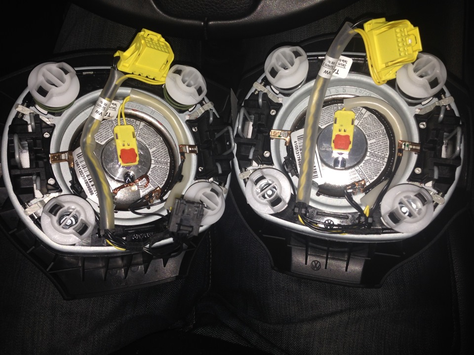

Замена руля и подушки (брать надо с подушкой, так как от штатного не подойдет по размеру) не составила особых проблем, но был один момент из-за которого пришлось возвращаться и менять подушку на другую. Подушка оказалась от версии без кнопок и соответственно в шлейфе отсутствовал один разъем, этого я сразу не обнаружил, так как руль передавался мне в собранном состоянии. При повторном приезде подушка была заменена на нужную с двумя разъемами (желтый — основной и черный к кнопками и лепесткам).
Для замены руля дополнительно пришлось прикупить звездочку m12, руль ставится обратно по меткам на руле и на шкиве рулевой. Подушка снимается не так легко, как думалось, пришлось применить силу пальцев, предварительно сдвинув фиксаторы на обратной стороне руля их там два. Подушку снимать только пальцами, ничем подцеплять не надо иначе повредите внешний вид. Шнурком поставил дополнительную галку в 16 блоке, что подрулевые лепестки установлены.

Привет, не подскажешь мне я поменял руль и не работает сигнал, правда ошибка горит по подушке на руле, может из за нее?
Стоит обратить внимание на шлейф подрулевого блока.
Можно поподробнее?
При повреждении шлейфа аналогичные симптомы, в некоторых случаях еще и кнопки на руле перестают работать.
Все подключил нормально, должен хотя бы сигнал работать, а не работает
Ну тогда подушку с разъемом менять на другую. А перед этим желательно старую накинуть и побибикать. Сигнал работает только при включенном зажигании.
