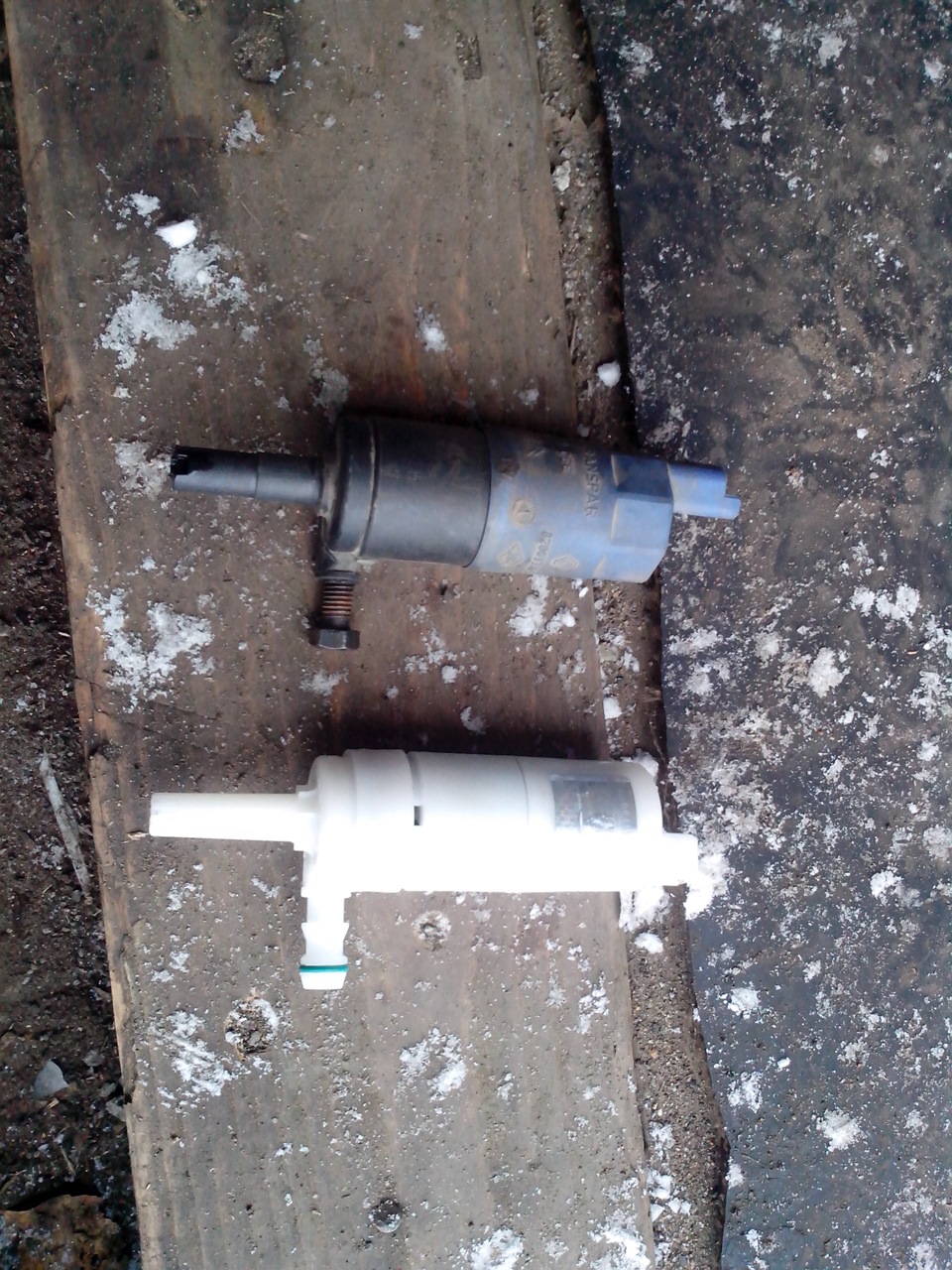

Одним днем собрался, скинул фару, снял мотор обломив при этом штуцер на нем =(, разобрал его, сносил электрикам и узнал диагноз — замыкание в обмотке. Мотор был в хлам ржавущий и никто его ремонтировать не хотел. Так как штуцер я сломал, пришлось на его место ввернуть болт :D . Так я и ездил, ожидая привоза мотора. Но! Для начала его надо было заказать, о чем я сейчас немного и напишу.
Оригинальный мотор имеет код 8200 331 654 и цену в… 4200 рублей! О_о
Погуглив мы узнаем, что есть такой же с кодом 6434.77 и ценой в 1600 рублей.
Гуглим дальше и узнаем, что есть такой же от Nissan с ценой в 1100 рублей и сроком ожидания в месяц =(. Вообщем если бы не случай, то заказывать бы пришлось его.
Но!

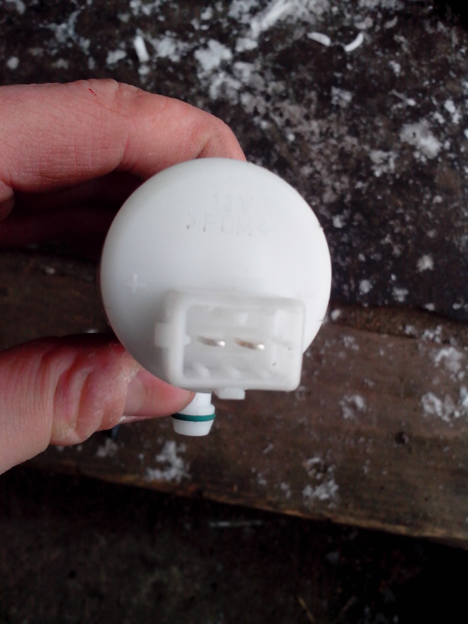

Совершенно случайно зайдя на драйв увидел у кого-то на главной запись про установку омывателя фар (к сожалению не помню у кого), посмотрев запись я наткнулся на фотку мотора с кодом 985103F200 от Hyundai/Kia, который почти 1 в 1 идентичен нашему. А цена на него просто сказка, 320 рублей и доставка 2 дня! :D
Недолго думая заказал предварительно сообщив менеджеру, что могу вернуть.

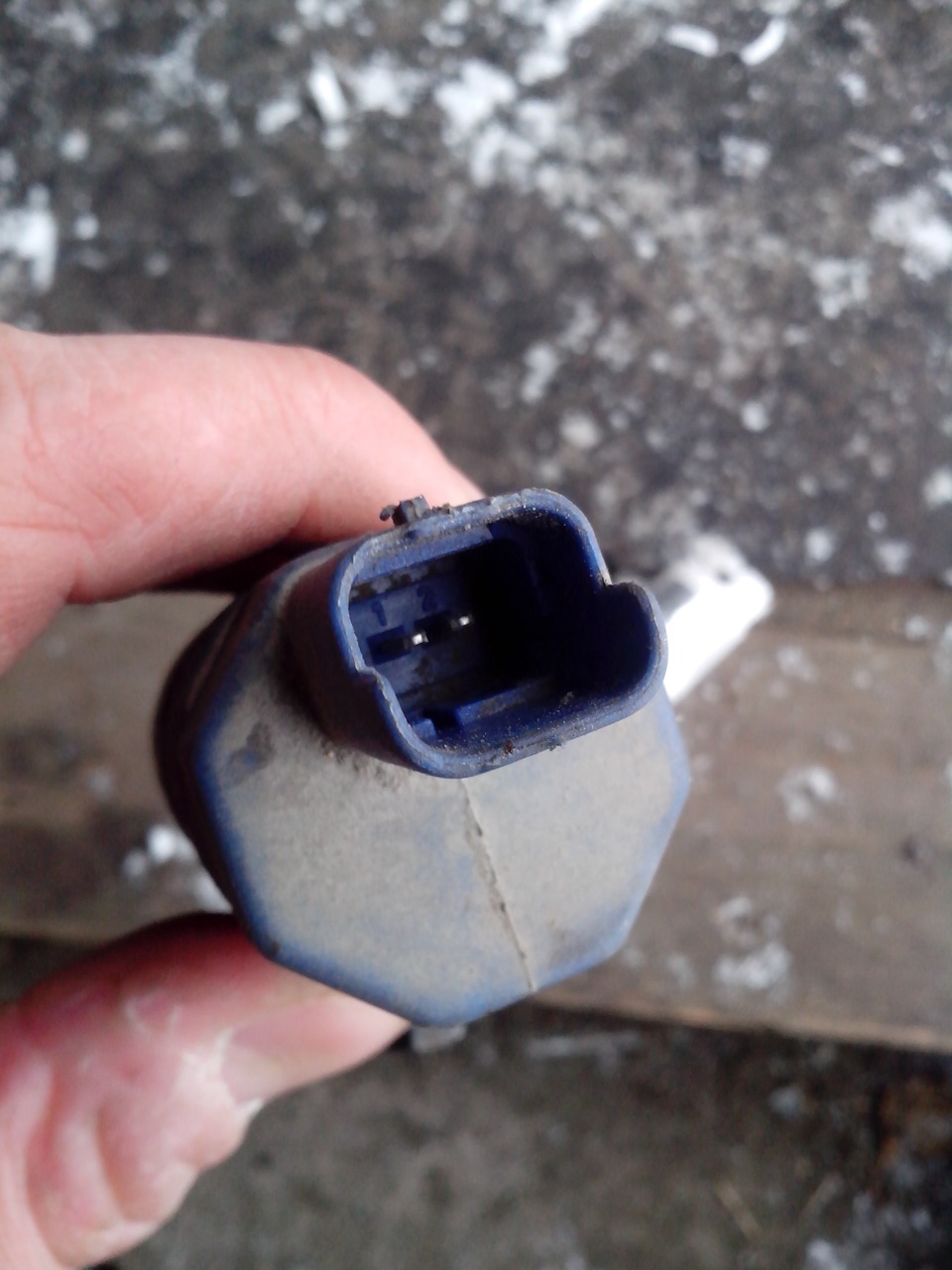

Забрал его и действительно корпус и штуцер оказались идентичны нашему. Однако я забыл про разъем питания =( Он не совпал, найти подходящие не удалось в местных магазинах электроники и запчастей. Пришлось делать из обычных мам-разъемов с термоусадкой и потом всё это обильно заматывать изолетной.
Как уже потом я узнал, поглядев каталоги, сам разъемчик на этот мотор от Киа стоит 250 рублей, что-то не особо хотелось его заказывать )
Вот фотокарточки:
В итоге работает отлично, омывает как надо. Я доволен такой экономией на ровном месте =)

поставил себе, фишку не менял, откусил лишнюю пластмаску и воткнул родную.

у меня когда штуцер сломался внутрь вставили полую металлическую трубку от концевика багажника/капота и с ней норм работало. А моторчик просто в ВД-40 полежал пару часиков))
Кстати, не терял резиновый уплотнитель? У меня падал внутрь, решил заказать у ОД (около 50-100 рублей) — и потом он тоже упал =))) В итоге сняли бачок омывайки и оттуда оба вынули)
