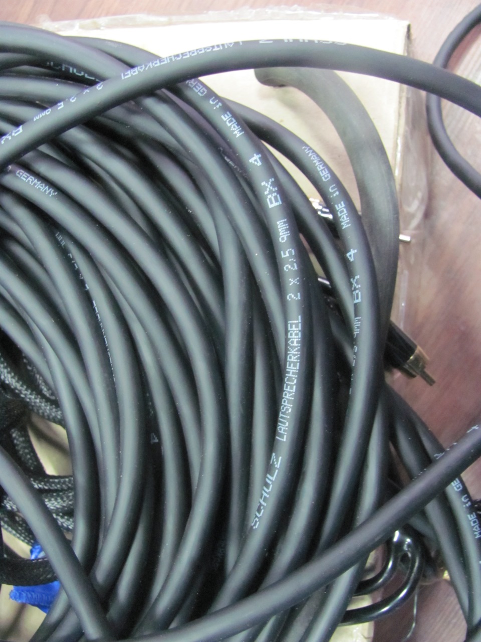

1) аккустические провода с сечением 2 по 2.5 квадрата… желательно медь
2) межблочные кабеля (3 кабеля по 1 паре — было бы лучшим решением)
3) клеммы на аккумулятор (+ и -) с возможностью подключить кабель с сечением 50кв.мм и некомпрессионными зажимами (ибо это боль, вытаться зажать такими зажимами КГ50)
4) распределители (дистрибьютеры) на + и — провода с входом на 50кв.мм и 25кв мм на выходе (при этом выходов должно быть минимум 3) и возможностью подключения предохранителей хотя бы до 150А на выход.

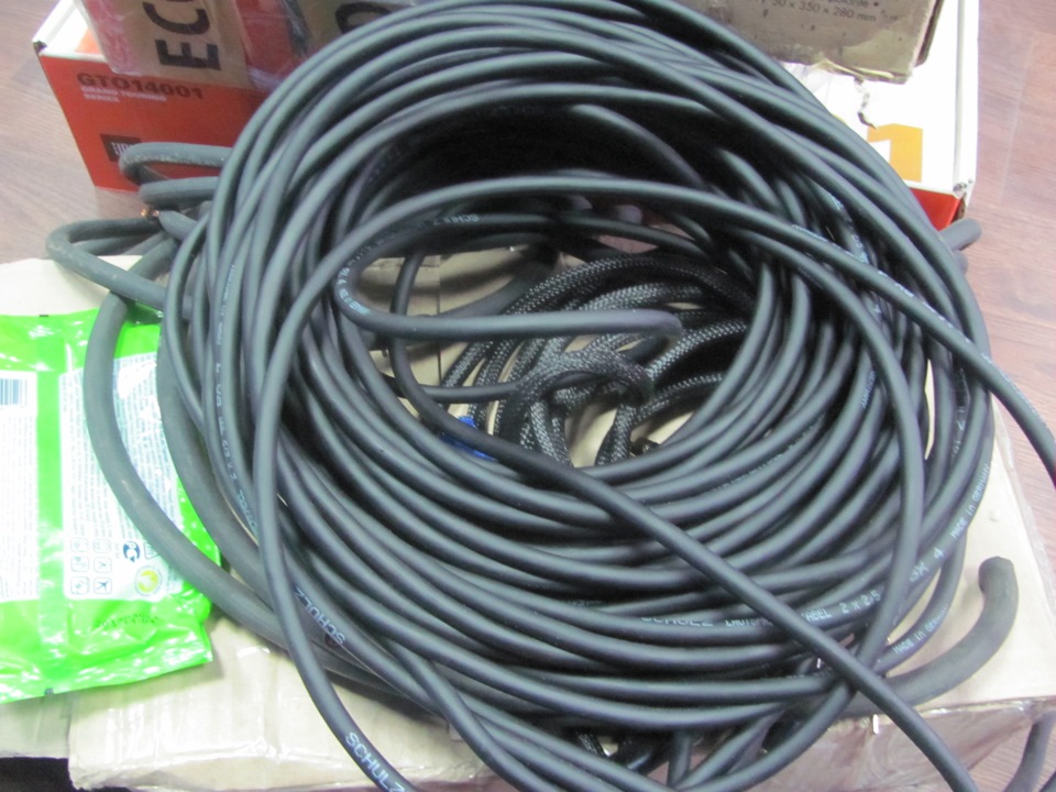

Ну и вот начал я искать… проще всего получилось разрешить проблему с аккустическими проводами… я просто поехал в один из Херсонских магазинов, занимающихся аппаратурой для музыкантов и купил 30 метров немецкого кабеля Sсhulz по цене 21 грн за метр. (ua.showmarket.com.ua/prod…-kabel-schulc-bx-4-p7963/)

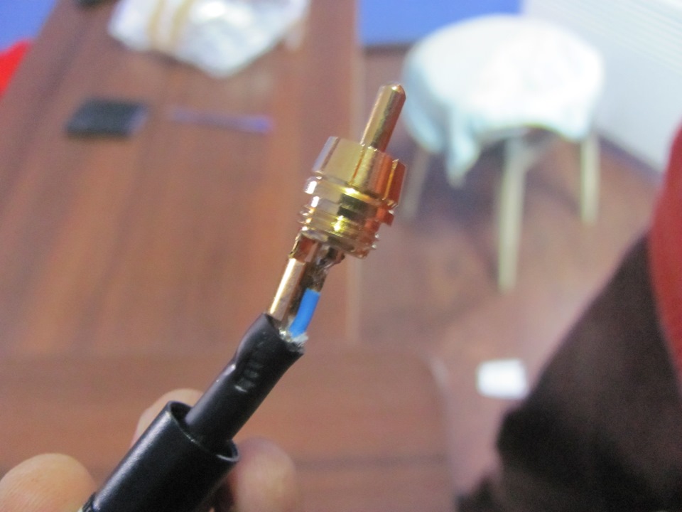

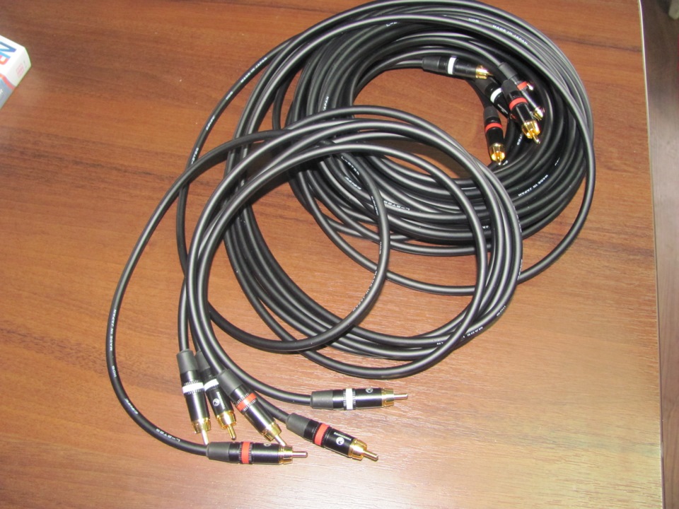

Далее начались поиски межблоков… и как это не печально, ничего подходящего, устраивающего меня по цене я не находил, а брать 3 метра кабеля от TCHERNOV AUDIO по 8 тыс грн — совсем не тянуло. Стоит отметить что данная проблема встречалась не только у меня… очень многие люди столкнулись с ней и ничего стоящего найти не смогли, в результате большинство из них начали смотреть в сторону изготовления "самопальных" проводов. Последовал их примеру и я… как не странно, на всех поголовно форумах пишут одно и тоже, кастомные межблоки, созданные из нормальных компонентов играют как очень дорогие провода известных брендов… ну что же, пусть будет так. Чаще всего для самодельных проводов рекомендовались следующие компоненты:
1) штекера — RCA от фирмы Neutrik NYS 373
2) провода — тут варианта было 2: Klotz MC5000 или CANARE L2T2S.
Переговорив с "экспертами" было принято решение, что CANARE было бы получше. Далее возникли вопросы — где брать провода и как все это нормально и качественно спаять либо где найти того, кто все это может сделать… пока искал провода наткнулся на форум www.audiogarret.com.ua/viewtopic.php?f=65&t=3635… а оттуда попал на сайт www.iprostir.com. Почитал отзывы и решил не заморачиваться и заказать тут провода. В итоге мною были заказаны 3 межблочных кабеля длинной 4м: Двойной кабель Canare L-2T2S с разъёмами Neutrik Yongsheng NYS 373, длина 4,0 м — $52
Качеством работы и кабелей я остался доволен, посему рекомендую всем, кто ищет качественные провода по относительно небольшой цене.

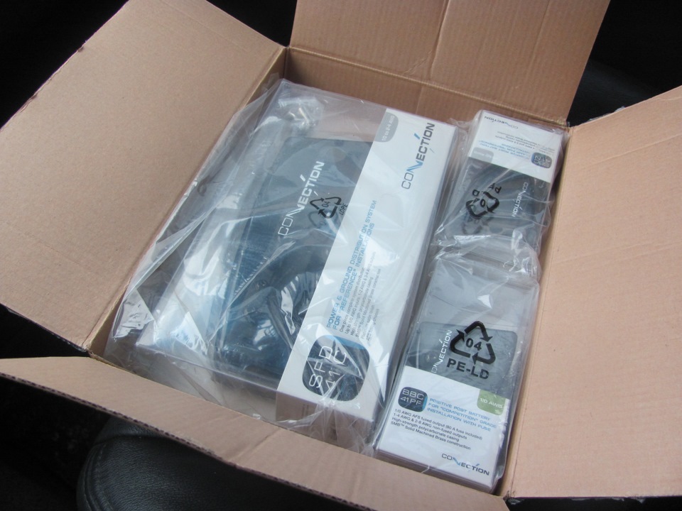

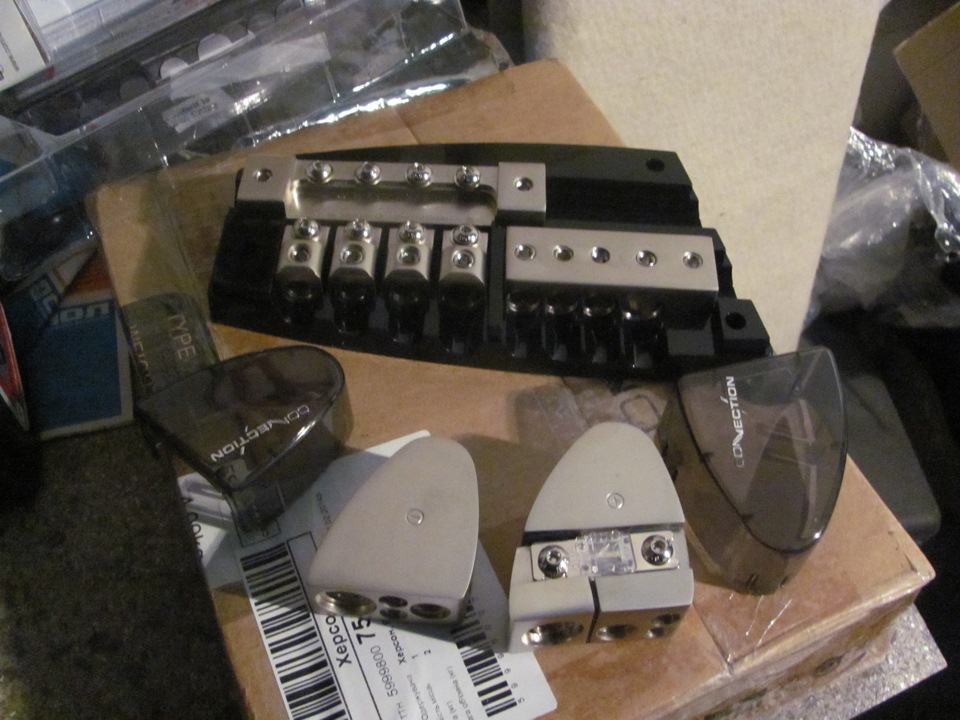

Следующим пунктом нашей развлекательной программы были клеммы на аккумулятор… искал долго и безуспешно, на форуме автозвука (autozvuk.org) порекомендовали продукцию линейки Connection от компании Audioson… в итоге нашел и заказал следующее
1) клемма положительная — Connection BBC 41PF (130.com.ua/product/batter…-bbc-41pf-with-voltmeter/)
2) клемма отрицательная — Connection SBC 41N (130.com.ua/product/batter…clamp-connection-sbc-41n/)
Основная проблема с которой столкнулся при поиске — был "выход" на 50кв.мм… почему то все клемы с нормальным зажимом ограничивались максимум 35кв.мм.

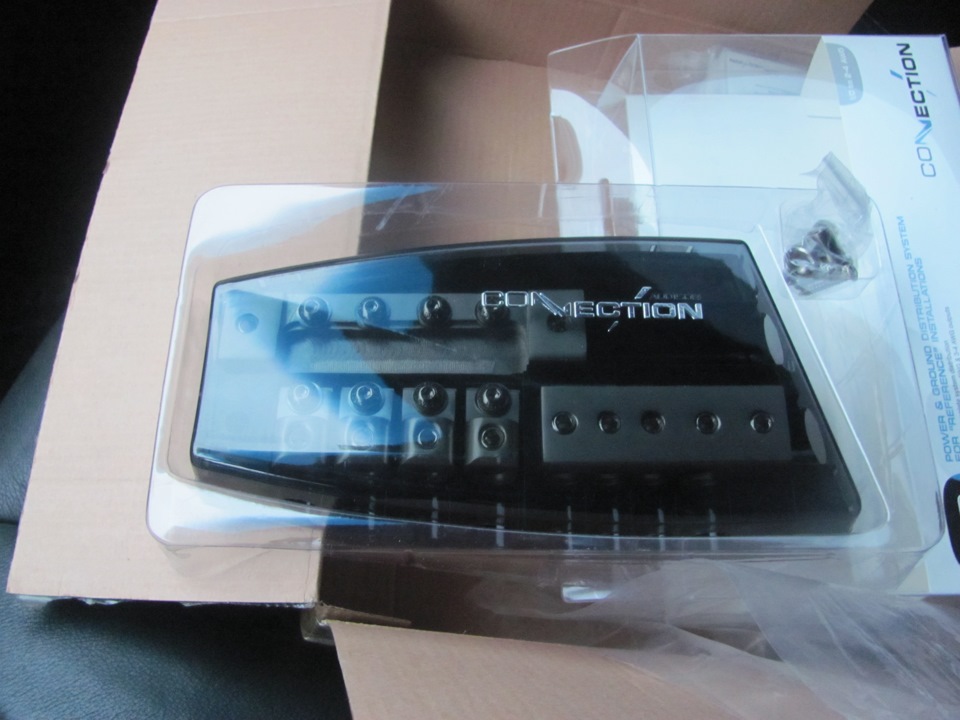

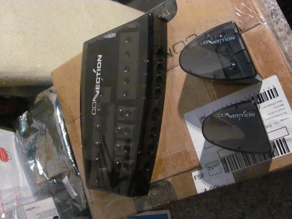

Ну и на последок, уже психанул, устав от поисков и купил дистрибьютер питания сразу под "+" и "-" провода из все той же линейки Connection — устройство под названием Connection SFD 41C.1 (www.hertz-audio.com.ua/pr…uct/connection-sfd-41c1-/)

межблоки — брал лучшее из доступного, на тот момент найти качественные провода "от производителя" не получалось, все что советовали в инете типа DAXX, DLS и прочее было "нет в наличии". На форумах по автозвуку наткнулся на большее кол-во мнений, что кастомные провода, собранные из хороших компонентов — ничем не хуже хороших межблоков от известных фирм. Там же наткнулся на список того, из чего, по мнению опытных людей, должны собираться качественные кастомные межблоки… уже было хотел заказывать, чтоб собрать, но нашел человека, который занимается непосредственно сборкой данных проводов под заказ… в итоге заказал, установил, и не жалею, качество отличное
Спасибо за коментарий, уже 15 лет профессионально занимаюсь проф звуком — клубы, рестораны, концертные площадки. Есть много друзей именитых в этом вопросе, и часто распинаем всяких хайфайщиков с их проводами по 100 тыщ мильёнов, толстый качественный медный кабель с профессиональными разъёмами натягивает их мега кабеля аж бегом :)
аналогичное мнение встретил на Bassclub ресурсе, когда тип с проводами черново, с ценой в сотнях уе) рассказывал, что перекинули его систему на другую тачку, но на самодельных проводах и по качеству звук был уж точно не хуже…так что тут, во-первых, все очень субъективно и для обычного обывателя — незаметно, а во-вторых, ну так именитые производители свои кабеля из такой же меди делают… ничего лучше (по соотношению цена/качество) меди пока нет, а посему ничего удивительного, в том, что платя за бренд кучу бабла, в результате получаешь то же самое.
Как звучание с этими межблоками?
мне нравится. чисто и красиво. хотя наверное, чтобы оценить разницу, нужно было бы послушать эти же компоненты на любых других межблоках.
