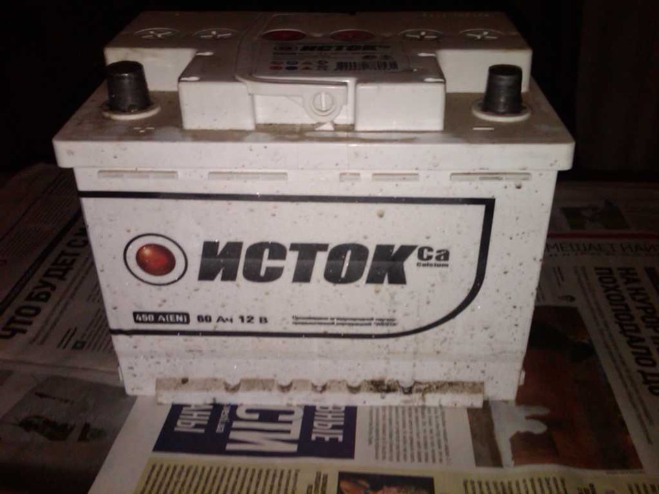

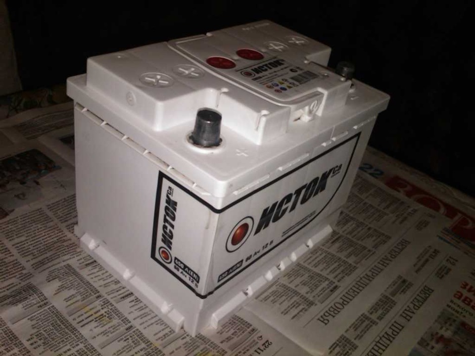

Столкнулся недавно с бедой — сел аккумулятор купленный летом.
Как так? Ведь новьё ё-ма-ё!
От сильных морозов, от масланий замёрзшего масла, от прикуривания, от коротких поездок, да и мало ли от чего — все эти факторы послужили причиной разрядки аккумулятора
Казалось бы — сними и заряди дома, и не морочь себе голову!
Но — нет! Мы не ищем очень лёгких путей))
С деньгами как всегда не фонтан. (Открою маленький секрет — я в процессе накопления средств на ШВИ — поэтому жмусь сейчас очень по всем фронтам)

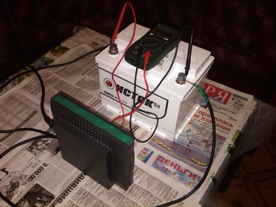

Собственно из этих соображений я и принял решение не покупать Зарядное Устройство, а сделать его самому. Благо на работе гора неисправных компьютерных БП. Начал рыть интернеты — нашёл много полезного материала. Потыкал немного паяльником, туда-сюда-шахер-махер-парекмахер — ничего не получилось, плюнул на это дело )))
Позвонил человеку который из компьютерных БП делает Зарядные Устройства для аккумуляторов Автомобильных — познакомился очень давно на Радио рынке "Метеор" (кто с Днепропетровска поймёт) — перезвонил, говорит есть такое чудо, умеет заряжать в три этапа, и сам выключается. Цена 250 грн.
250 грн?! да это ж можно Полку зашумить! Не-не-не. отказываюсь
Далее вариант, очень хороший вариант с Зарядным Устройством от ноутбука — затея очень хороша, но мне не нравится то, что нужно вешать 55 Ватную лампу в нагрузку — чтобы понизить вольтаж с 19 V до 13-14 V (в зависимости от модели ЗУ ноутбука)
В итоге тоже этот вариант отпал

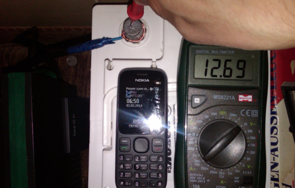

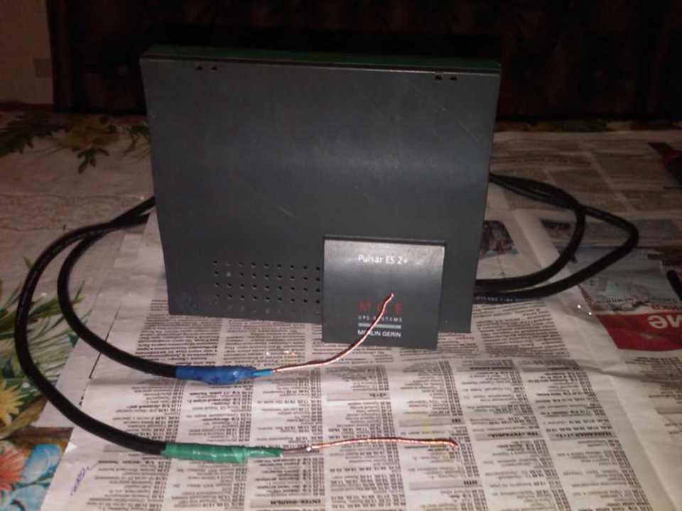

А потом произошло чудо, мой коллега, очень подкованный в вопросах ЗУ и всего электрического в частности предложил вариант с компьютерным Источником Бесперебойного Питания. Выбор пал на старый и списанный ИБП MGE Pulsar ES 2+
Блочок не самый мощный, но зато умеет заряжать аккумуляторы и сам выключается по достижении полной ёмкости и умеет поддерживать батарею в тонусе путём подразядки.
Далее небольшой фотоотчёт:

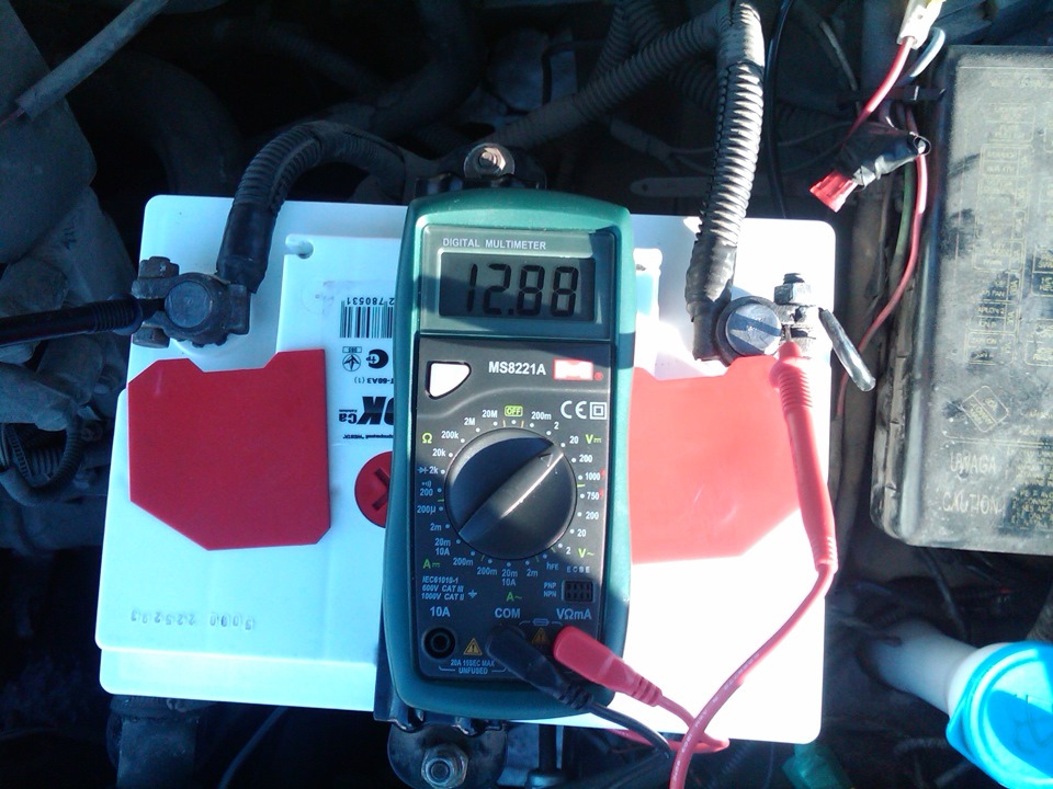

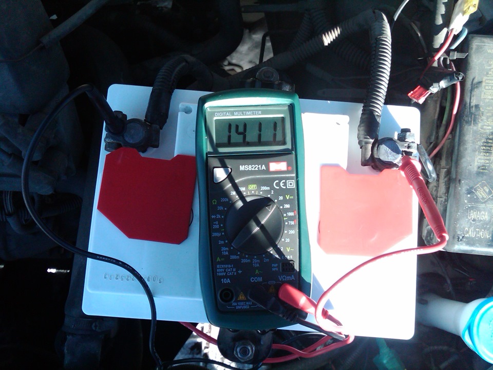

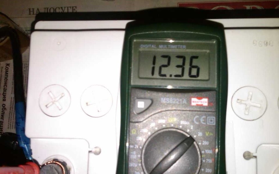

А теперь обсуждение. Как только поставил АКБ и заводил машину отметил бешеную скорость с которой стартер крутил двигатель, за бортом -22 градуса Цельсия.
АКБ так полностью и не зарядился т.к. ИБП выдаёт максимум 1,2 Ач — то 30-и с хвостиком часов ему не хватило для полной зарядки, собственно о чём и говорила лампочка на Пульсаре, ну, через месяц как потеплеет обязательно дозаряжу до 100% ))

Молодец! Но в бочке меда есть ложка дегтя- а именно заряд низкими токами также как и заряд высокими приводит к выходу из строя аккумулятора… если емкость 65 А то и ток должен быть примерно 6 А.
Спасибо!
отчасти согласен, но при зарядке генератором в боевых условиях ток примерно такой))
Я не ради критики, а к сведению! Однозначно классно придумал!

Я купил зарядное по акции за 120 грн. mirinstrumenta.ua/product/avtomobilnoe-zaryadnoe-ustroystvo-intertool-at-3014.html не реклама, делюсь опытом
На сутки поставил помирающий аккумулятор. Теперь крутит бодро даже на сильном морозе.
Заманчиво и цена приятная, но принцип такой же как и у ИБП))
А вот токи на порядок выше))

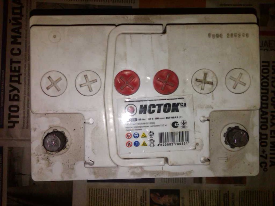

а банки что не откручивал при зарядке?
как не откручивал?
всё откручено, просто на пол оборота чтобы не было щелей здоровых
на фото просто не заметил, думал не откручивал)

уже неделю катаюсь — всё нормально))
