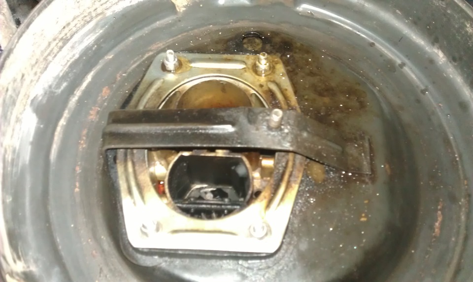

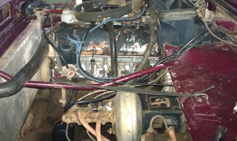

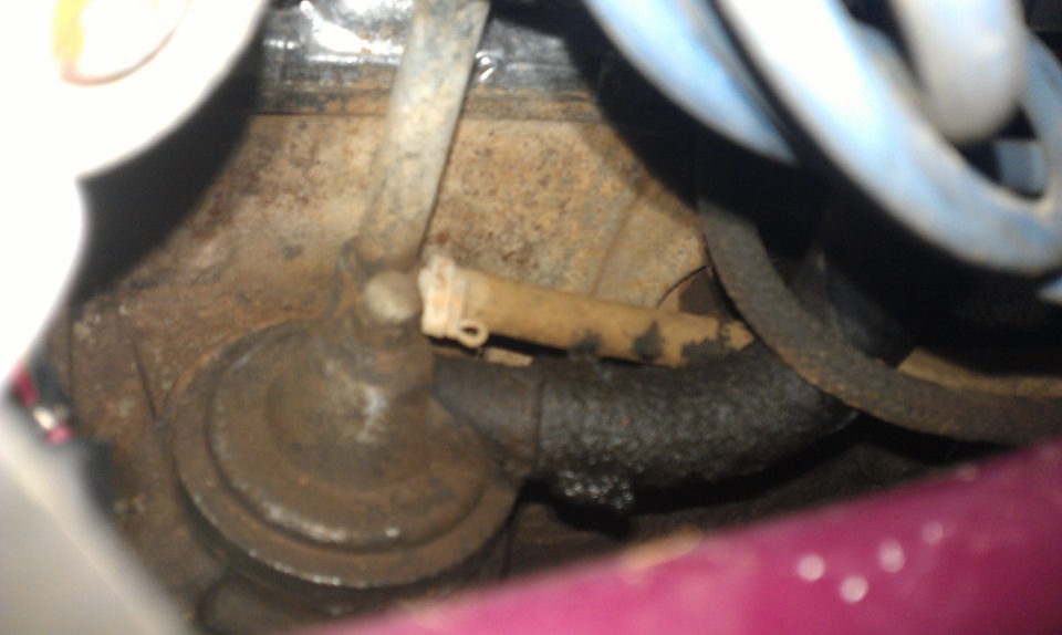

Купил я машину в Перми…до моего города 160 км. за это расстояние движок съел масло около 7 мм… куда оно уходит в кольца или маслосьемные колпачки? компрессия 1 цилиндр 13, второй 10, третий 11, четвертый 13. свечи выкрутил 3 свечи бежевые одна коричневатая.из поддона в воздушный фильтр маленько гонит масло… подскажите причину)))всем спасибо…

Если при замере с маслом компрессия поднимется попробуй для начала раскоксовку колец, меня неоднократно выручала. Сейчас очень много поддельного масла продают и кольца просто клинит в нагаре а разобрать всегда успеешь.Только дешевую не бери я несколько раз аэрозольной пользовался после нее не надо масло менять.
спасибо.завтра попробую и напишу результаты. а из за чего масло гонит через сапун в возд.фильтр?
Газы прорываются из цилиндра в картер и от туда с маслом в фильтр разберешься с компрессией и посмотришь что будет дальше если не поможет будем дальше думать.Сейчас был в гараже нашел баллон с остатками раскоксовки анти карбон называется мне помогла.

добавь в целиндры моторного масла кубика по2 и померий компрессию если подымется то кольца если нет то смотри бошку

у меня такая же песня только гонит в воздухан сильней… на сто сказали под замену маслосъемные)
у меня такое же подозрение что нужно все кольца менять но вот почему свечи белые
