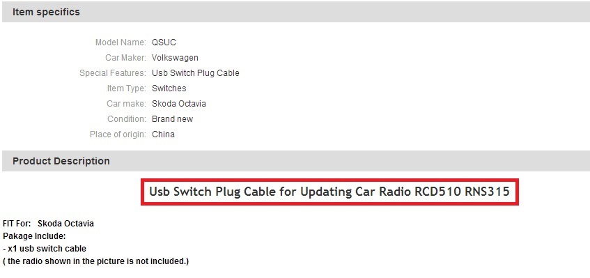

Нашел на ali вот такой девайс.
Однако, смущает описание аксессуара (в красном прямоугольнике)
Дословно это можно перевести как "Кабель подключения USB для обновления автомобильного радиоприемника RCD510 / RNS315"
Мне бы хотелось, как и большинству пользователей, чтобы сия причуда работала для воспроизведения mp3-файлов с usb-флешки.
Посему, коллеги по автопрому, поделитесь опытом:
— для чего используется выход на магнитоле?
— будет ли воспроизводиться музыка с usb-флешки, если подключить описаный девайс?

USB с указанным разъемем есть только на ШГУ (RNS-315 / RCD-510) для китаского рынка, на европейских аналогах его нет.
P.S. Китайский RNS-315 собран в корпусе аналогичном RCD-510, но меню скопировано с европейского RNS-315 + картография ТОЛЬКО Китай.

Вот что подумал — скорее всего внутри на плате самого мафона все необходимое есть, скорее всего просто не распаян этот разъем.
Хотя вообще-то нет. Дело в том, что ревизий железа под этот магнитофон у китайцев было 3:
1- без юсб
2- с юсб
3- юсб и видеовход.
Так вот, такое ощущение, что болеро все из первой серии.
Исходная модель — RCD510 от VW.
Так же как Амундсен — это RNS315, а Коламбус — RNS510.

У меня посмотри в бж. Но если у тебя башка Болеро, то почти 100% что такого разъема у ней сзади нет. Если такой разъем есть, то работать все будет. Башка должна быть от Делфи, Бошевские не умеют
