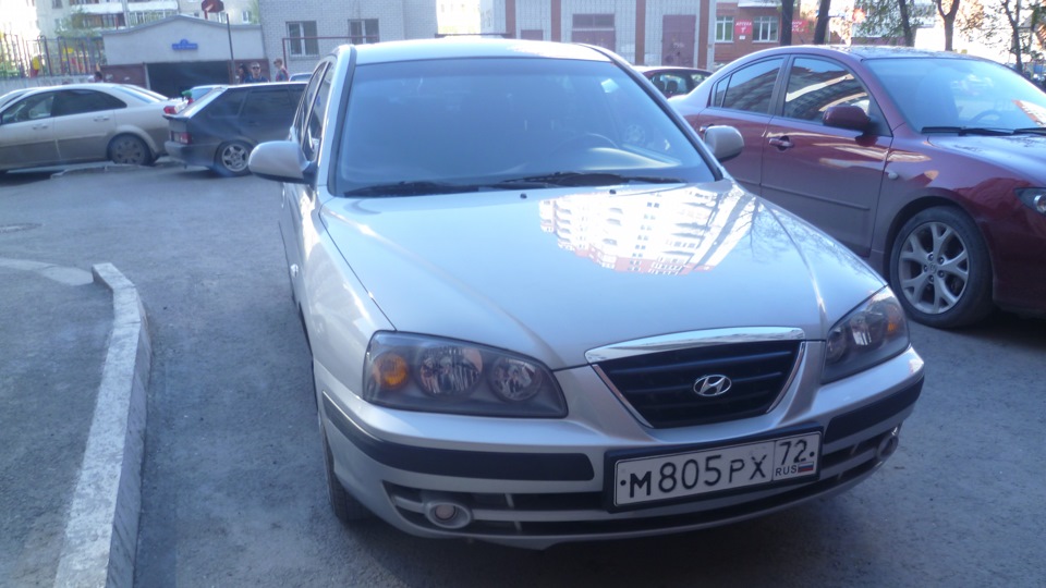

6 марта у нас с Элкой годовщина как мы вместе. Машина верно служила и не подводила, терпела и старалась (не запуск при -35 и ниже не считается). Элла перешагнула рубеж в 100 тыс. км., вместе мы 8 тыс. км. и намеков на усталось особо не замечается. Посему готовим ей подарки, плановые и не плановые, обязательные и не очень. Также в марте заканчивается страховой полис, и талон техосмотра (в любом случае рубеж в сотню тыщ преодолен 100 км назад).
Итак, что нас ожидает (пишу и просто для себя, как в блокнот, чтоб не забыть):
1. Страховка ОСАГО (год проходит — нужно делать);
2. Государственный Техосмотр (талон до марта, да и 100 тыс.км. пройдено);3. Замена АКБ с клеммами (уже выполнено — думал переживем эту зиму, но не удалось, аккум был в очень плачевном состоянии (см. предыдущий пост), поставлен АКБ Varta D39 на 63 ампер-час, 610 ампер тока холодной прокрутки);
4. Свечи зажигания (куплены, ждут замены — NGK 2382);
5. Воздушный фильтр (куплен, ждет замены — 28113-2D000);
6. Салонный фильтр (куплен, ждет замены — 97133-2D205);
7. Топливный фильтр (замена на сервисе);
8. Тормозные диски (износились, замена на сервисе);
9. Колодки (износились, замена на сервисе);
10. Сайлентблоки (износились, замена сервисе — всё сразу);
11. Диагностика подвески, шасси на сервисе (не убилось ли чего после зимы)
12. Щетки стеклоочистителя (замена, выбор пока стоит, слушаю предложения);
13. Поводки стеклоочистителей левый и правый, сразу с гайкой и колпачком (Заказано, ждем. Думал привести в порядок самостоятельно, покрасить и т.д. но вид, всё таки, уже весьма плачевный, нужно менять. 98310-2D011 — поводок левый, 98320-2D001 — правый, 98360-29000 — колпачок, 98248-2D000 — гайка для правого рычага);
14. Трос привода замка капота с ручкой (куплены, ждут замены, треснули на морозе, капот пока открывает прибегнув к помощи плоскогубц, 81190-2D000 — трос, 81180-34000LT — ручка);
15. Ручка открывания бензобака и багажника (заказано, ждем. Беда не приходит одна, тем более в руках моей любимой жены, отломилась ручка открывания багажника, в продаже только в сборе. 81570-2D000 — ручка);
16. Прижимная пластина АКБ с болтом (заказано, ждем. Во время всей этой перипетией в аккумулятором было выявлено ещё одно проблемное место — прижимная пластинка и болт, которые ужасно проржавели и кое как скрутились, нужно менять, 37160-2D000 — кронштейн поддона АКБ, 11290-08356B — болт крепления);
17. Предохранитель 30А (заказано, ждем. В период мучений с проводкой заднего стеклоподъемника погорел предохранитель — большой квадратный на 30А, в качестве временного выхода переставил такой же предохранитель с ABS, но вот моё удивление, что в магазинах Тюмени нигде нет именно такого предохранителя, сколько не смотрел не искал — нету, так и ездим всю зиму, надо заказывать тогда, 91830-4A000 — предохранитель 30А);
18. Фиксаторы внутренней панели порога кузова (заказаны, ждем. Во время той же самой ремонтной работы с проводкой стеклоподъемника был обнаружен неприятный факт — пластики-фиксаторы сгнили к чертям, аккурат недавно у кого то в БЖ увидел коды, решил заказать — скажем нет ржавчине в машине. 85876-2D010 — фиксатор внутренней панели порога кузова);
19. Кожух защитный фильтра воздушного (заказан, ждем. И опять проблема от морозов, когда на улице -40, а ты начинаешь воевать с аккумулятором, возможны такие неприятные проблемы как треснутый кожух, в принципе все говорят, что можно и без него, но хочется всё таки с ним, меняем. 28220-2D002 — Кожух защитный фильтра воздушного);
20. Пистоны крепления (заказаны, ждем. Пистоны, которые держат вышеназванный кожух, не то чтобы совсем убитые, но лучше всё таки заменить по пути, берем сразу 10 штук прозапас. 86590-28000 — пистон крепления);21. Набор аварийный (куплен, вполне приличного качества. Необходимый в машине и на ТО набор — огнетушитель, трос, аварийный знак, аптечка, жилетка светоотражающая, там же автомобильная лампа от прикуривателя. До этого ездили с каким то хламом).22. Манометры, для измерения давления в шинах (цифровой и обычный, куплены в Ашане. Не так давно пришел к выводу, что манометр на компрессоре нагло врет, и, хотя, я стараюсь следить за давлением в колесах — смысла от этого не много. Гуляя по Ашану, мимо автомобильных товаров присмотрелся к карманным манометрам. Выбрать так и не смог и поэтому купил электронный в виде брелка и обычный добротного с виду качества, на холодных шинах ещё не тестил (да и батареек в электронный не было)).
23. Чистка Ванишом летних ковриков (тут всё понятно, не за горами лето, пора приводить в порядок);
24. Мониторинг выбор резины на лето (ездил на липучке, больше не хочу, надо искать нормальную резину, принимаю предложения и советы);
25. Мойка, химчистка (тут без фанатизма — до лета ещё далеко, в самую грязь шибко намываться не будем);
26. В плане ещё подкрылки, коврик в багажник и чехлы на сиденья, но глядя на список выше, понимаю, что итак разорюсь.
Ощущение, что что-то забыл. Но пока примерно так.
