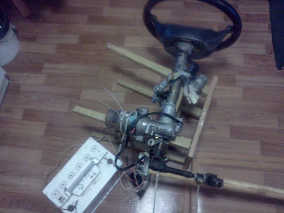

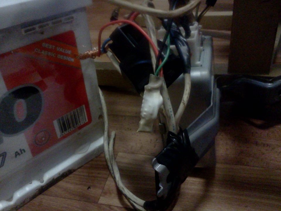

Возникла идея проверить ЭМУР в домашних условиях, ибо нечего заведомо неизвестные и непроверенные запчасти в машину пихать.
Был собран генератор Нч сигнала (я скопировал с уазбуки схемку, а знакомый реализовал), релле взял на 40 ампер (для проверки хватило) и немного проводов.
Дальше началось самое интересное!
В качестве стенда выступила табуретка ))), в качестве нагрузки черенок от лопаты, питание от не много севшего АКБ (с осени не заряжал, но прикуривал от него, другую машину периодически).
Итоги таковы:
ЭМУР от короллы в 120 кузове с разъёмом 2+2+12+8 работает без CAN-шины.
Реально раза в два усиливает.
Промежуточные итоги: порвал небольшую кучку пластиковых стяжек, почти доломал табуретку)))

Все подключил как ты говорил. Номер блока управления у меня 89650-12171 распиновка 2+2+12+4(8) (колодка на 8 но контактов там 4), сигнал брал с генератора частот. Поставил сегодня на машину, пока колеса были вывешены все было ок. Но как только поставил на пол Эур начал себя интересно вести, если крутиш влево сначала помогает, а потом с огромным усилием в противоположную сторону начинает крутить, рукой очень трудно удержать, и как бы становится в ноль, крутишь в другую сторону, все повторяется только в обратном направлении. Подключал только с аккумулятора, машину не заводил. А потом совсем перестал работать. Спасайте, что за фигня?
На уазбуке народ потренеруй. Я на машину ЭУР ещё не поставил и такого поведения не наблюдал.
Слушай, возникают вопросы первый, на последней схеме показано что мотор мотор подключается к первому левому разъему, у меня от мотора осталась родная фишка и она подходит только ко второму разъему с двумя клемами.
Под последней схемой написано "схема НЧ генератора", т.е. из неё нужна только схема генератора, в подключении она не подходит, т.к. там другой блок управления.
Внимательно изучи перую схему! А на второй я уже подписал.
PS Правильно у тебя фишка мотора подходит, у меня так-же.
