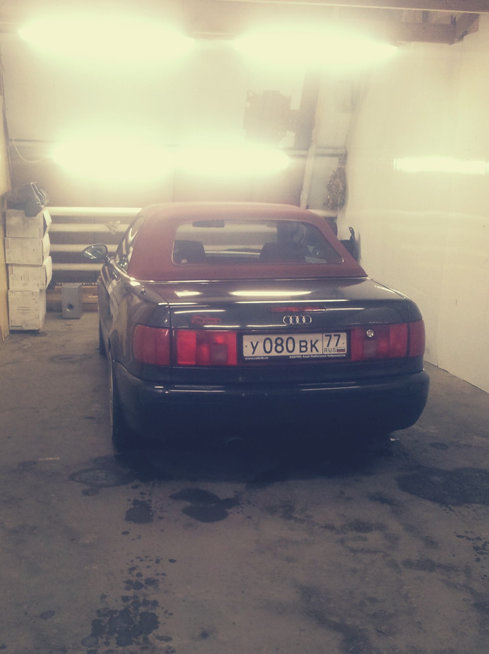

Машина стоит в теплом боксе, видать кайфует

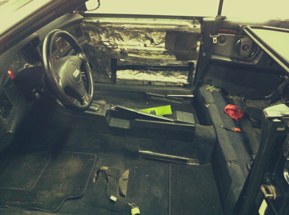

Сиденья и обшивки полностью демонтированы.

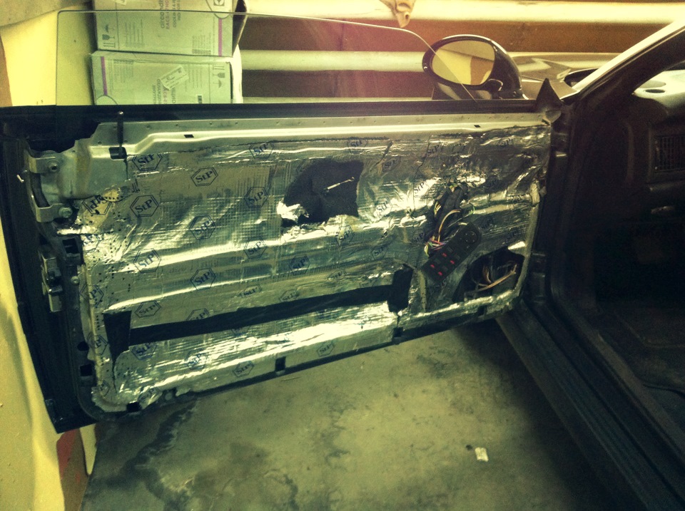

Оказывается у меня двери подготовлены под автозвук. обшивки зашумлены.
Везде шумка и вибродемпфирование.

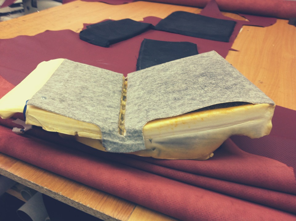

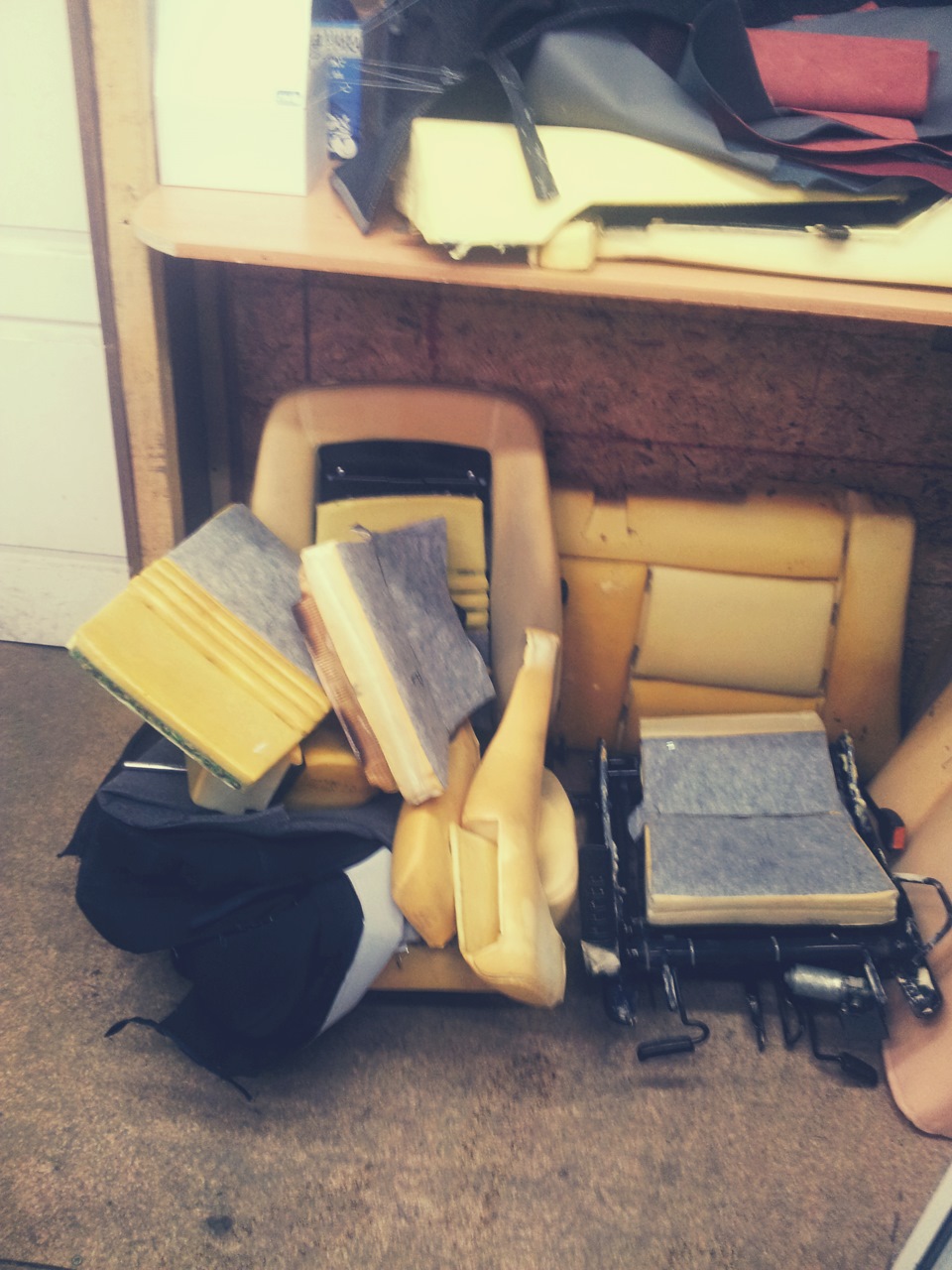

Вот так Recaro Ergomed DS выглядят внутри.:
Лежат себе тихонечко в уголке, возможно даже невиновны:)

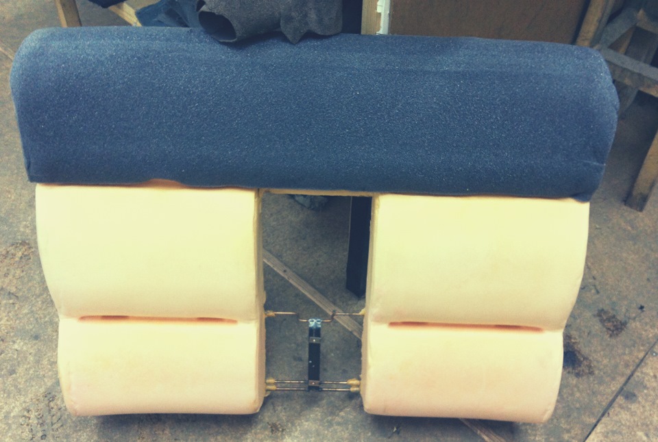

Рядом заднее…

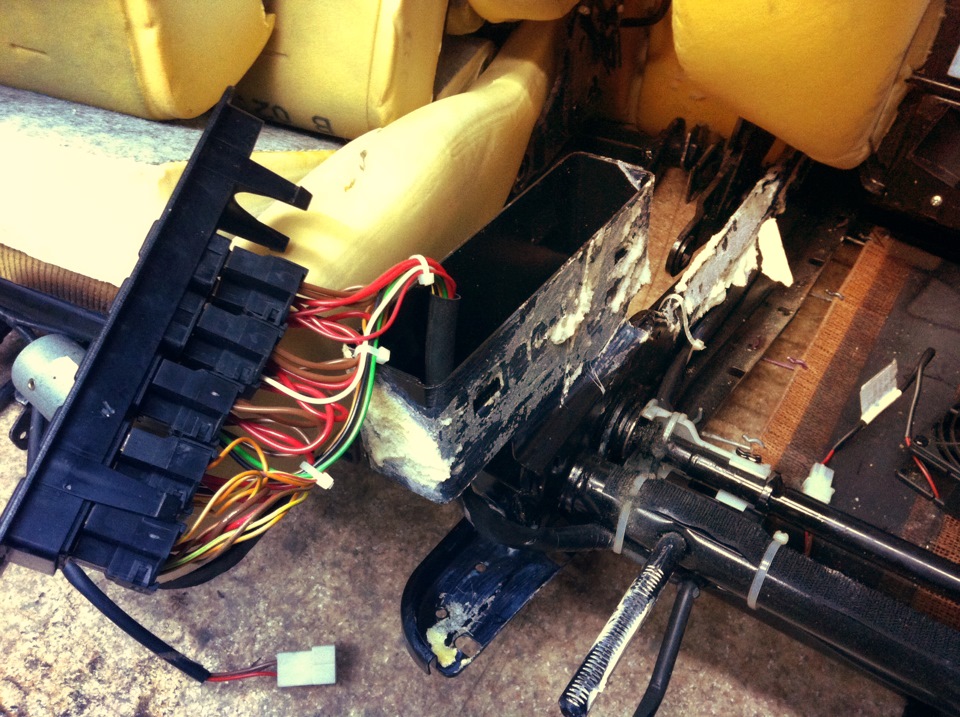

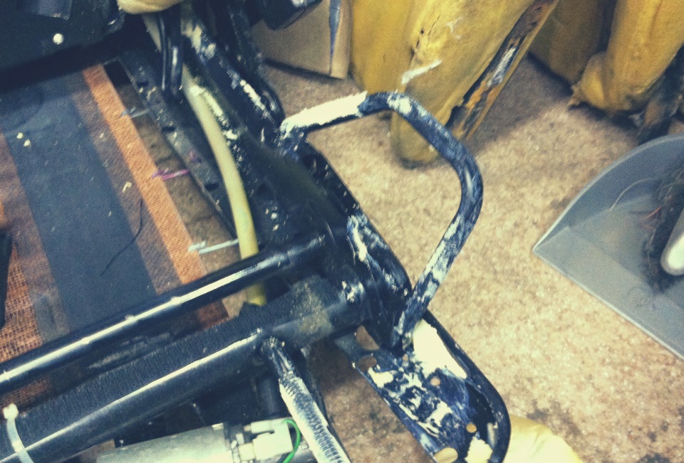

Вот она знаменитая боковая поддержка recaro
Вот место под пульт управления сиденьем, причем на пассажирском седле пульт и поддержку придется поменять местами.

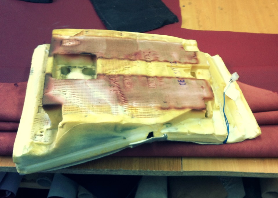

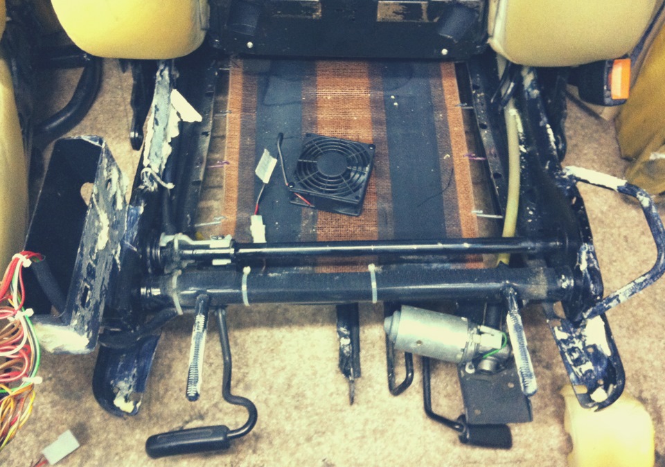

А вот, внимание, вентиляция сидений. Вентилятор 80х80 — это для жопной части наездника и такой же для спины. Но в спину дует через систему воздушных каналов в трех местах
Вот тут видно место для вентилятора (левая часть)
На всякий случай прикупил вентиляторов от компа, постараемся добавить по 2-3 штуки — для усиления эффекта.

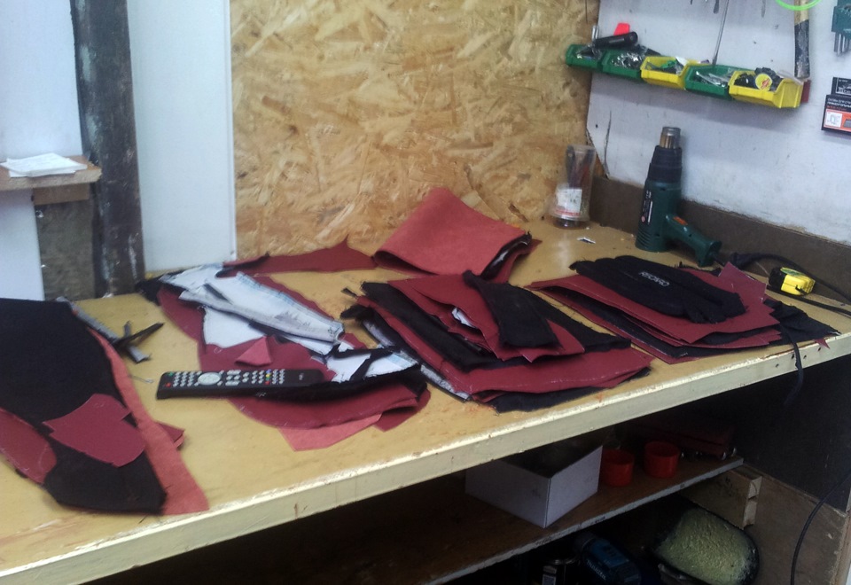

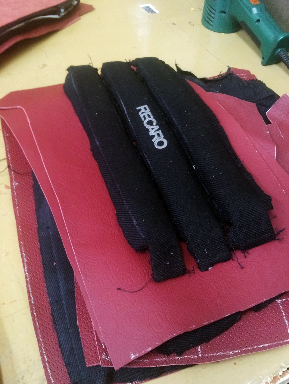

Ну и нарезка из кусочков необходимого размера, надпись RECARO останется на своем месте, только вышьют ее заново.

Будет хорошо обдувать ) идея с компьютерными хорошая )
а вентилятор похож на компьютерный. такой же?
Ну да. Я купил компьютерные чтобы поставить дополнительно.

а как воздух поступает в спину.трубочки ? и на спине какие отверстия?
Типа того. Два отверстия снизу побокаи и одно в центре посередине.
они у тебя были подключены? как ощющения.когда включён вентилятор.заметно что продувает?
я в однй бочку ставил эл.массажёры---мандражировало прикольно.
Были. Но не чувствовалось особо.
Хотя после поездок было видно что они работают. Спина и задница не потела.

Немного добавлю. Вентилятор стоит в поролоне и дует вверх это факт но есть одно НО. На поролоне есть еще одна прослойка в виде кокосового наполнителя ну примерно такой же как и в матрасах и вот через него хорошо проходит воздух. А просто поролон он не продует. Так что не вовсе сиденья можно установить вентиляторы. В этих сиденьях эта прослойка лежит под обогревам. Ну как то так
Спасибо:)
а как воздух от вентилятора обдувает сиденье.можеш сделать фото самих воздуховодов.и какая маркировка и мощность вентилятора.
Воздуховоды только для спинки. Они полностью закрыты и сфоткать неь возможности.
А для сиденья — этот вентилятор устанавливается в паралон, а в паралоне 4 отверстия диаметром миллиметров 15 каждое.
Через них воздух попадает к жопе:)
Про мощность не скажу, но постараюсь уточнить.
т.е.вентилятор стоит в вырезанном углубленни поролона с нижнего края ближе к спине ( на сиденье), так… и от него отверстия насквозь, на верхнюю поверхность сиденья.
Абсолютно верно.

Неужели этот вентилятор — оригинал?
Думал, что попу обдувает воздух от магистралей, а не вентилятор.
Я надеюсь он справляется.
Оригинал:(
Ну он справляется со своей задачей. Правла когда он работает его практически не чувствуешь. Но работает:)
Добавим еще по 2-3 вентилятора. Норм будет.
Смотри стави качественные вентиляторы от компов, т.к. дешевые быстро начинают шуметь и это очень будет портить всю картину. (я просто связан с компами и часто сталкиваюсь с этой проблемой)
