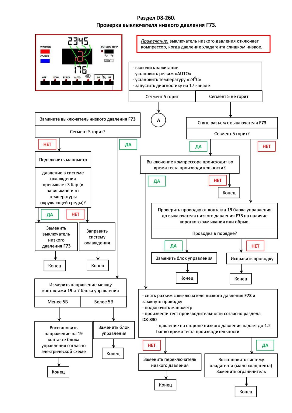

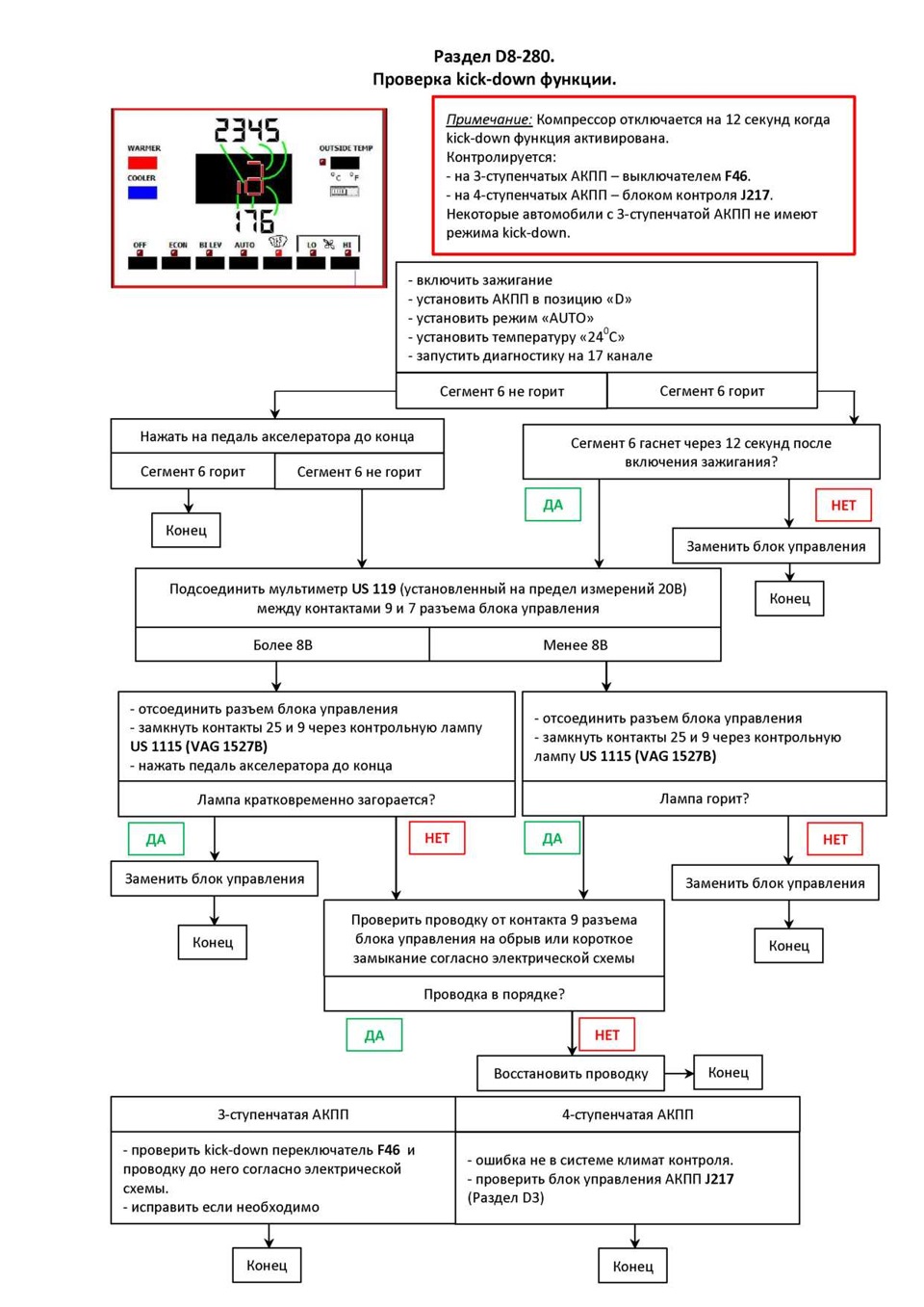

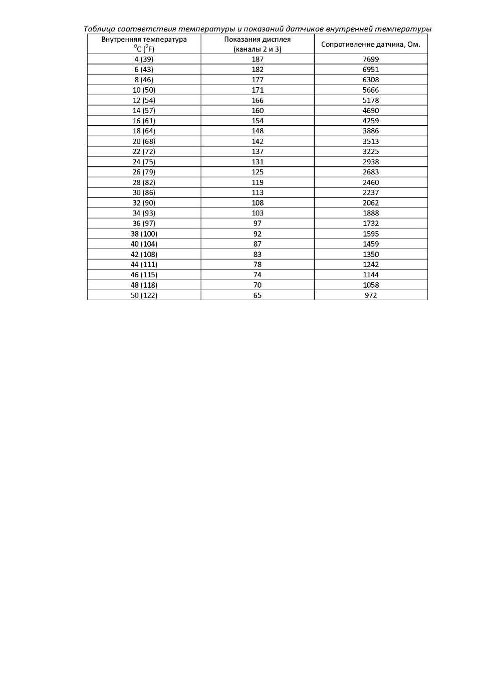

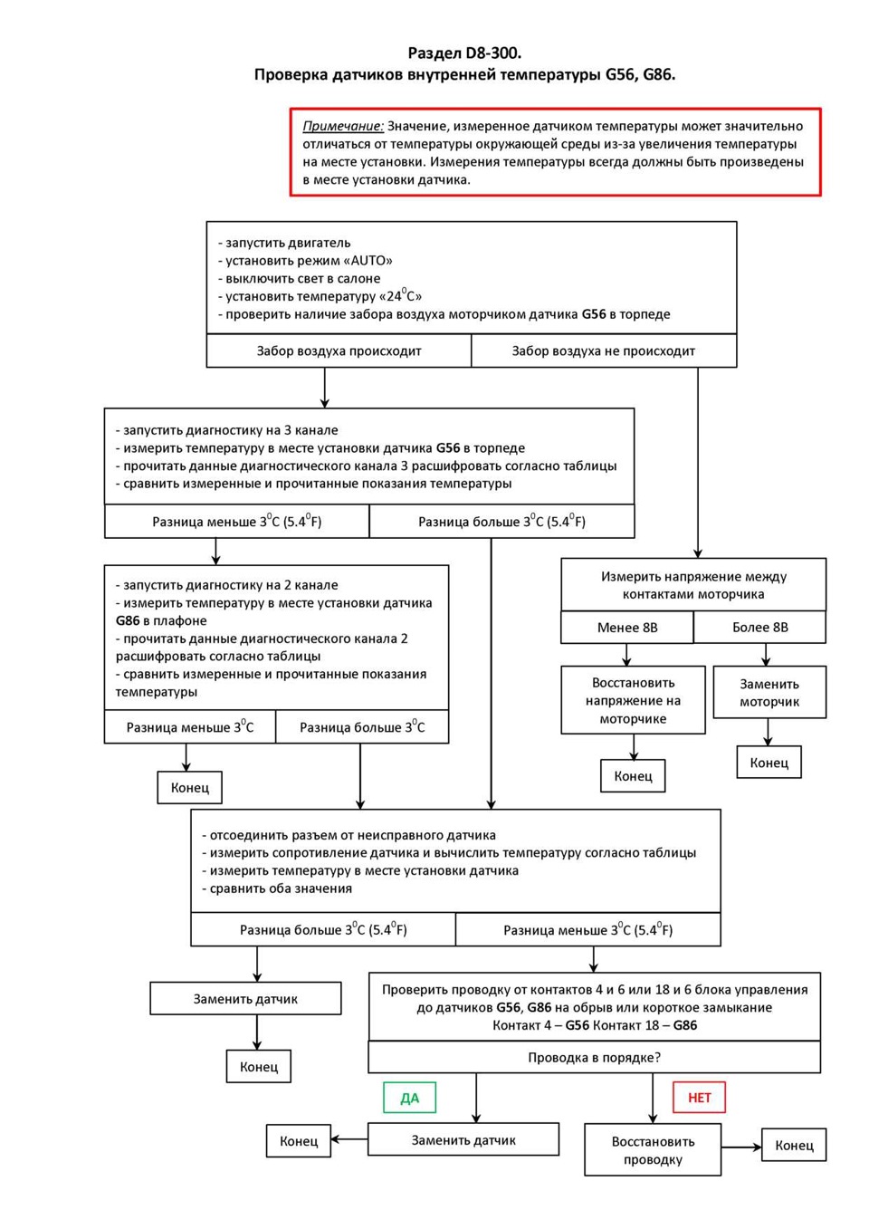

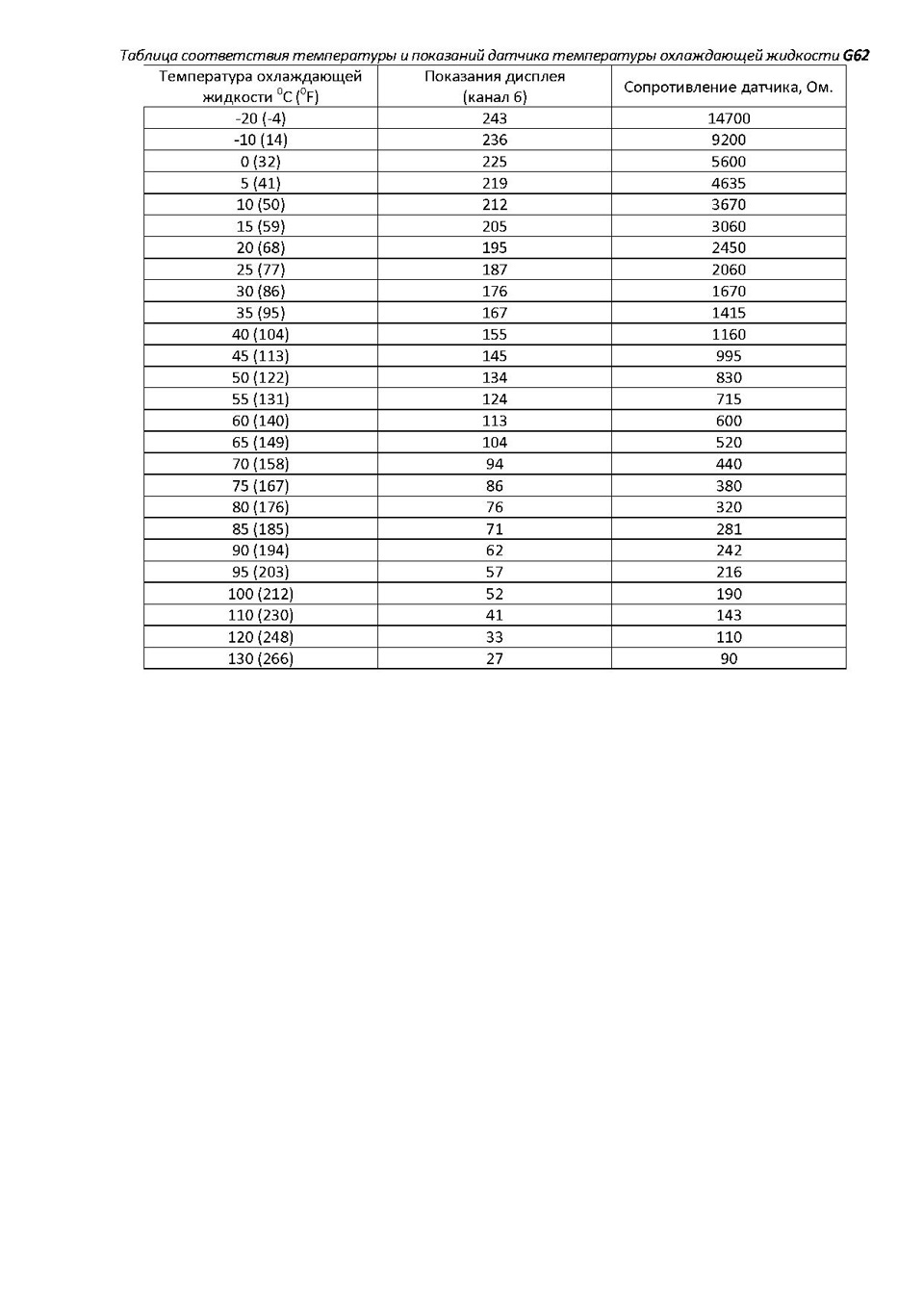

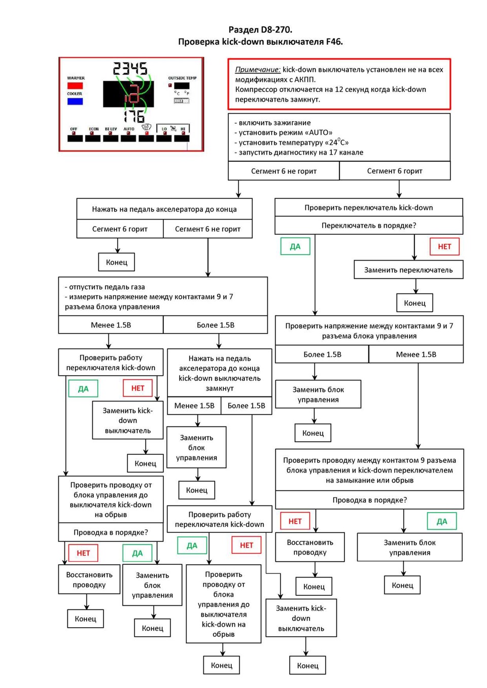

Восстановление климат контроля. Часть 6.
Zmey-Meister
13 февраля 2014
Всем привет. Продолжаю.
Запчасти на фото:
D8260
D8330
