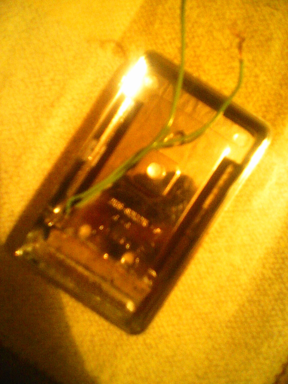

берем кусочек светодиодной ленты (я взял белого цвета) а вы какую хотите. провода брать желательно тонкие с ними удобно работать
лента
где выделено красным то там нужно убрать кусочек пластика. я раскалил нож и убрал потом обработал надфилем края что бы были ровными
вот так
вставил ленту так чтобы она светила снизу вверх
и чтобы свет бил на ладью я ленту немного сзади приподнял а то весь свет уходил назад, а теперь только немного сзади

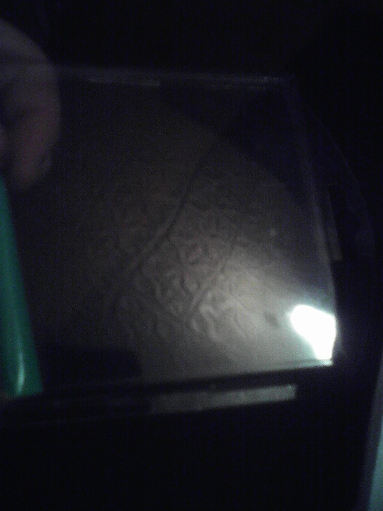

я взял коробочку из под струн для гитары там тонкое оргстекло
тонкое оргстекло.оно нужно для того что бы закрыть дырки и болт на эмблемке внутри так как ладья прозрачная там будет видно

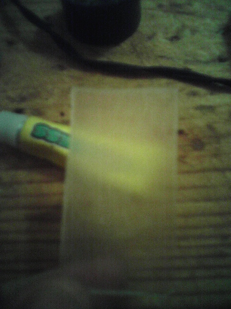

вырезал по размеру и нужно сделать ее матовой наждачной бумагой с обоих сторон
потом я взял бежевый лак для ногтей
и лил из пузырька что бы было ровно поправляя кисточкой когда высохнет приклеить к эмблемке

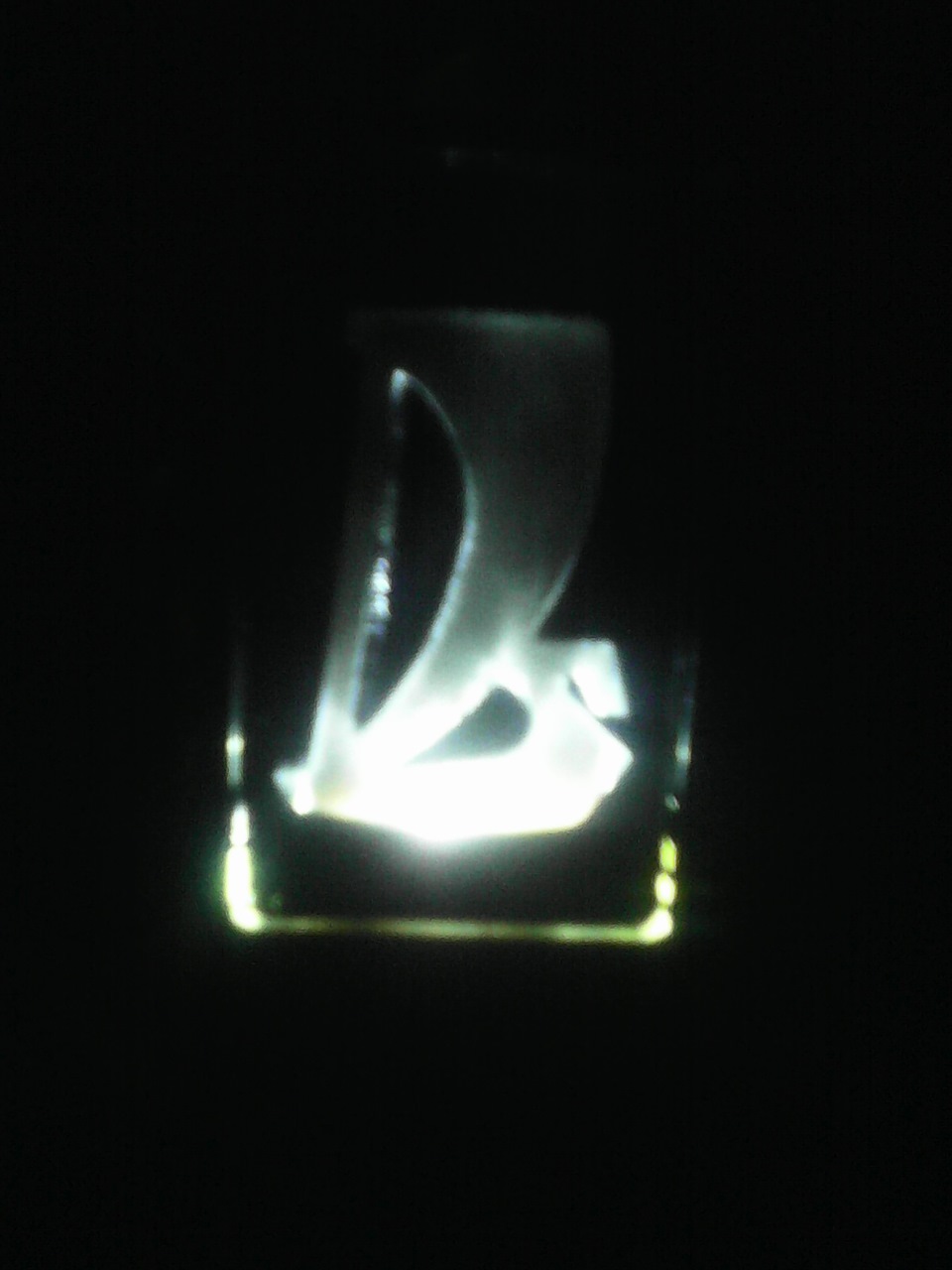

собираем обратно и получаем вот такую эмблемку за счет того что фон был бежевым то ладья приняла этот цвет
вид сзади в сборе
в живую смотрится классно светится одна ладья.телефон портит изоброжение
