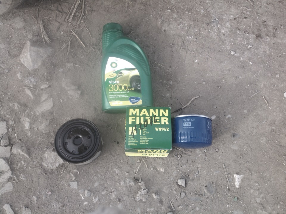

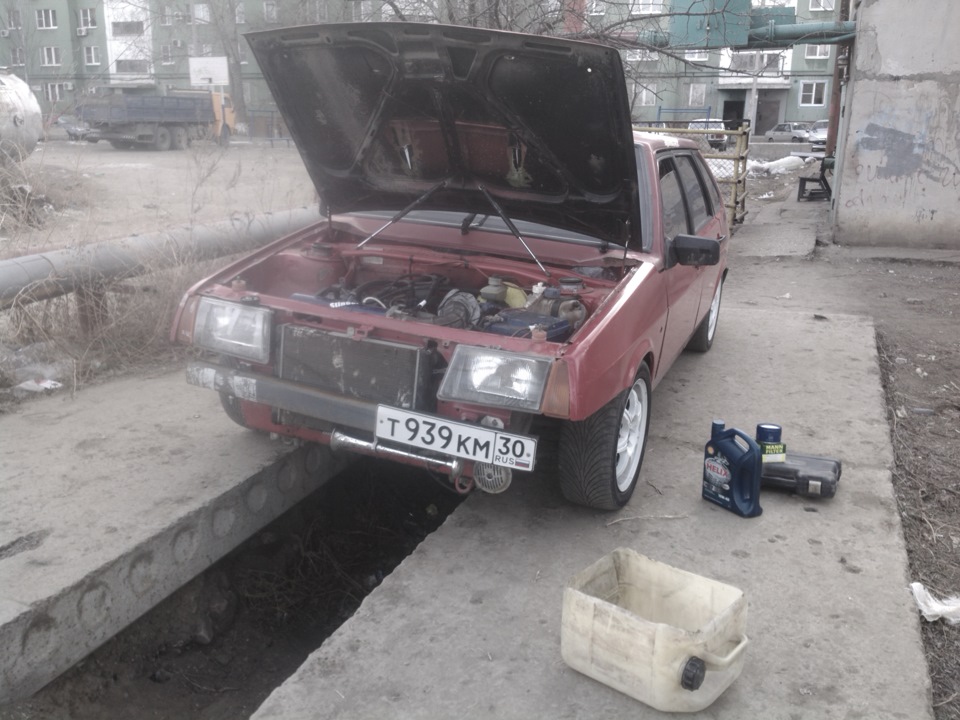

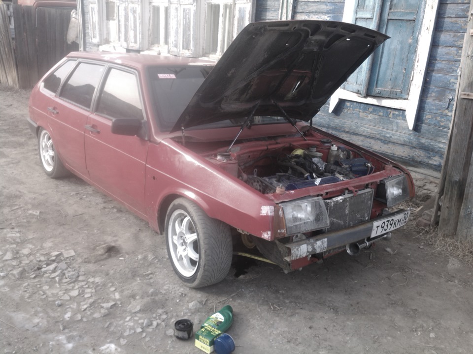

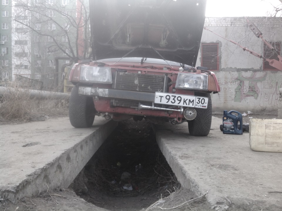

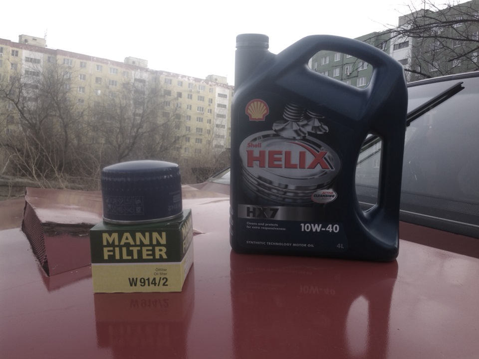

Всем доброго времени суток!Запись с не большим запозданием, так как инет фотки не грузил(((Дело в том что начало загораться давление масла, когда машина набирала температуру прогрева(((эта лампочка для меня как нож в сердце((((Но меня успокаивали хорошие люди такие как 21023 и 2115-dolphin, что это может быть фильтр "Салют" масло у меня Visco 3000 п/с, если поможет замена фильтра то и масло тоже хотел поменять.Подсказали поменять фильтр масляный на "MANN", заехал купил 160 руб вроде стоит.приехали к Диману 2115-dolphin открутил фильтр и удивился, там как будто не масло, а чёрный бензин, очень текучая жидкость…прикрутил фильтр давление стало лучше.Сразу поехал за маслом Shell Helix HX7 10w-40 и опять новый фильтр MANN.Поменял радости было полные штаны)))двигатель стал чётко работать, звук изменился, вообще круто!а масло жидкое было потому что оно было с бензином который не сгорал, т.к. я ещё не прошился и ездию на проге под СТИ 6 а у меня СТИ 4…Но радость моя длилась полторо суток((( и опять это злая лампочка начала моргать…решено было вскрывать пока не ушатал мотор…далее в другом бж
Всем спасибо кто следит за данной машиной!Ставьте лайки и комментируйте)))
P.S. забыл написать отработку отвёз брату в гараж чтобы топить, налили в кострюлю поставили в печку и туда кинули уголёк и оно сразу вспыхло…это подтверждала наличие большого кол-ва бензина…

ты мне объясни как бензин в масло попадает…
попадает через кольца, т.к. богатая смесь, у меня расход как у самолёта…даже на новых движках такое может быть если смесь очень богатая…
так поправь статику форсов. а то капиталка…
да ща вал точат, коренные а то там волны, шатунные в норме.калено было не точёное не разу…надо прошиться полюбому)))как потеплеет
