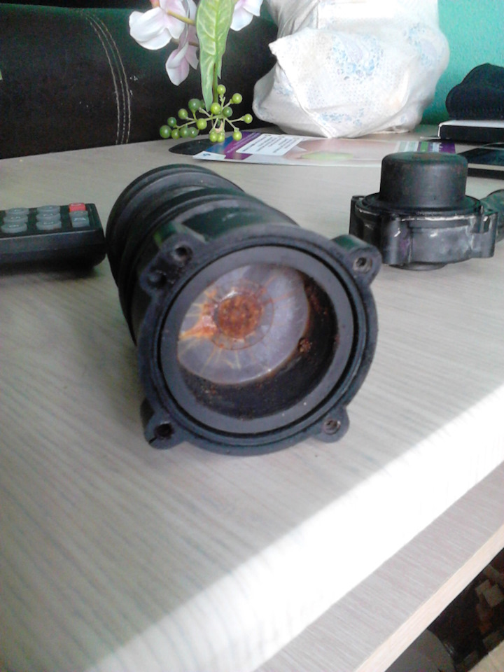

Привествую! Подскажи пожалуйста: у меня на сеате стоит такая с номером 0 392 020 039, она в порядке, но обломалась пластмассовая трубочка, что с торца куда одевается патрубок и что бы не менять ее целиком думаю взять от производителя УАЗА(3163-00-8110020-30), и переставить всю эту пластмассовую часть (с крыльчаткой что) на свою. Прокатит? Смотрю по фото вроде одинаково.Цена от Уаза 1200, от Боша 4800.
Нашел от уаза случайно, забив номер 0 392 020 034 на экзисте и мне показало аналоги) Или взять ее и точно не париться. И не понятно почему 750 литров и самая дешевая.
Там внутри почему то ржавчина и слегка воняет паленным.
Все сам разобрался, от УАЗА не канает, ставлю турецкий аналог боша за 1800 руб PSP

ставил пср с концом на 39 в итоге вышлел из строя на прошлой неделе.Заказал бош прийдет буду менять и разбирать.
у меня турецкий этот PSP пол-года уже, полет нормальный. Так понял 3 года прослужил то твой?
нет я его до НГ поставил
а как ты понял что он не работает? мой прошлый оригинальный вроде давно не работал (не качал), но проблем не было, а вот когда сломался уже "выход" куда одевается трубка и все вылилось на хер, тогда пришлось заменить.
Его слышно как и насос вебасты жужать перестал
