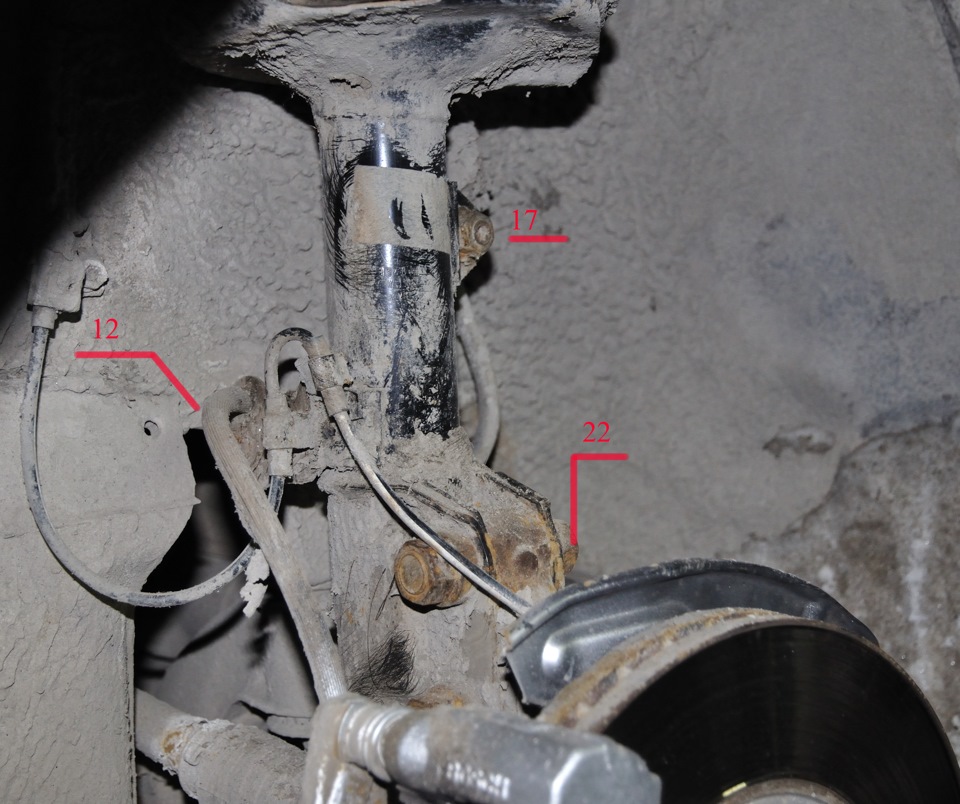

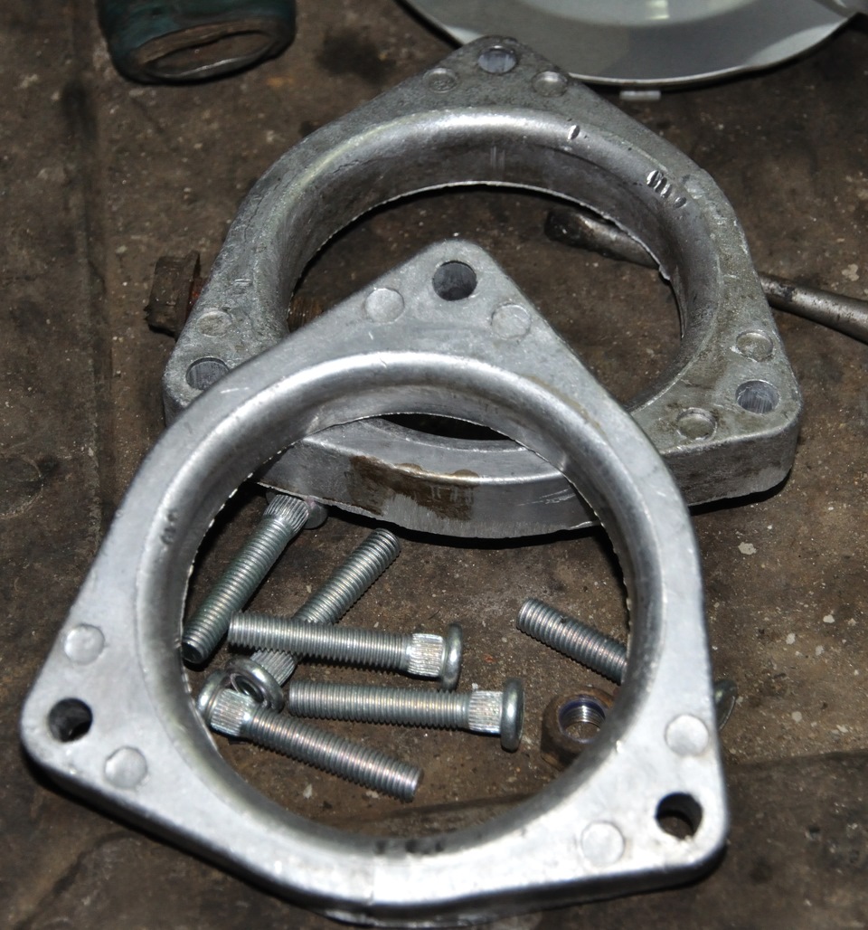

Пришло время замены.

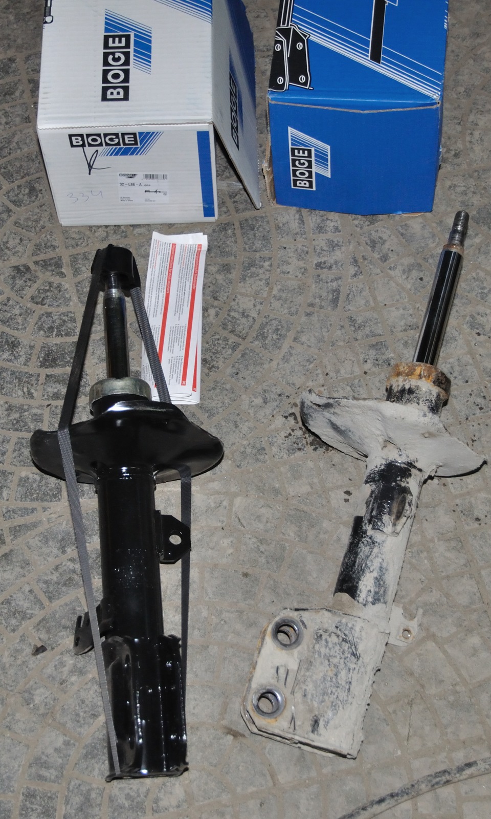

Стойки заказал BOGE, потому что Kayaba сдала позиции и очень много недовольных. Так же в планах приподнять немного перед(да, да. . .не все пружины пилят)) )

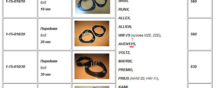

Многие советовали брать проставки с полимер-нск, но что то денег жалко))
по замене особо сложного ничего нет, так что много расписывать не стану

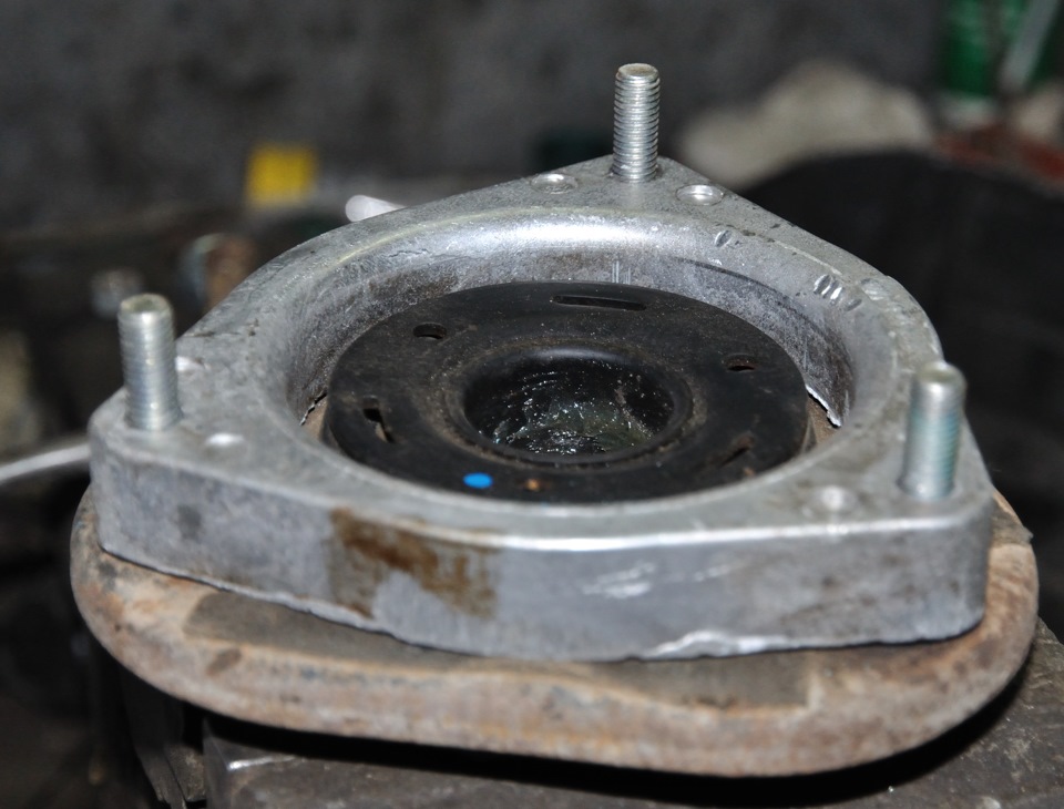

Опору сняли

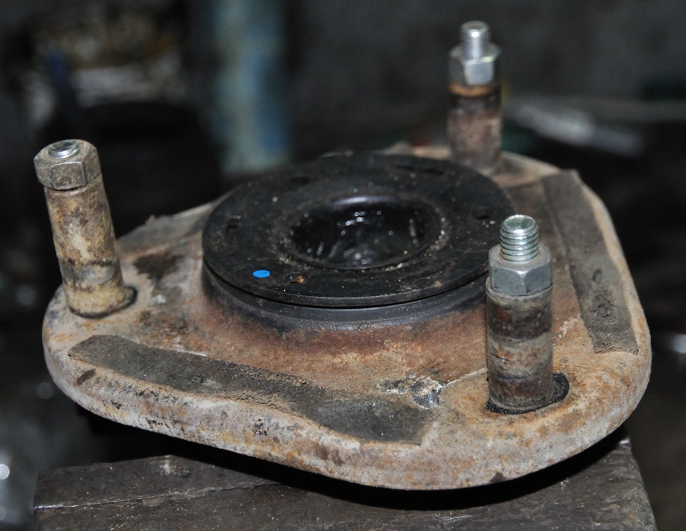

начали колхозить проставки, но оказалось, что самое сложное, это заменить шпильки. Нужна сварка!, т.к диаметр на шлицах чуть меньше
ТО, ЧТО ДОКТОР ПРОПИСАЛ)

Добрый день! А какая толщина про ставки (мм)? Спасибо!
Точно не знаю, но больше 10мм
может 12мм)
А для чего сварка нужна я так и не понял?
Шлицы на новых шпильках меньшего диаметра.
я чёт тоже немогу понять, получается старые шпильки срезались и наваривались новые?!=)
Они на шлицах и старые шпильки нужно просто выбить.
На новых шпильках шлицы меньшего диаметра и пришлось приварить.

не нужна сварка, шпильки сами фиксируются в теле проставки
Да ладно…
АХАХАХХАХАХхаа человеку то лучше знать))) я значит тоже зря варил(((
Уверяет, что у него без сварки)

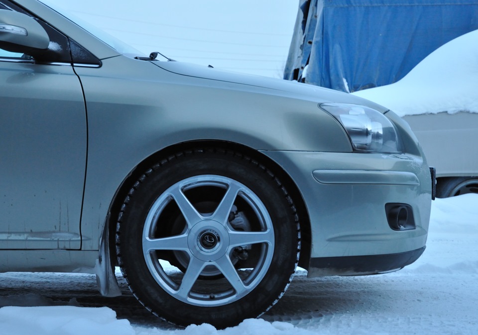

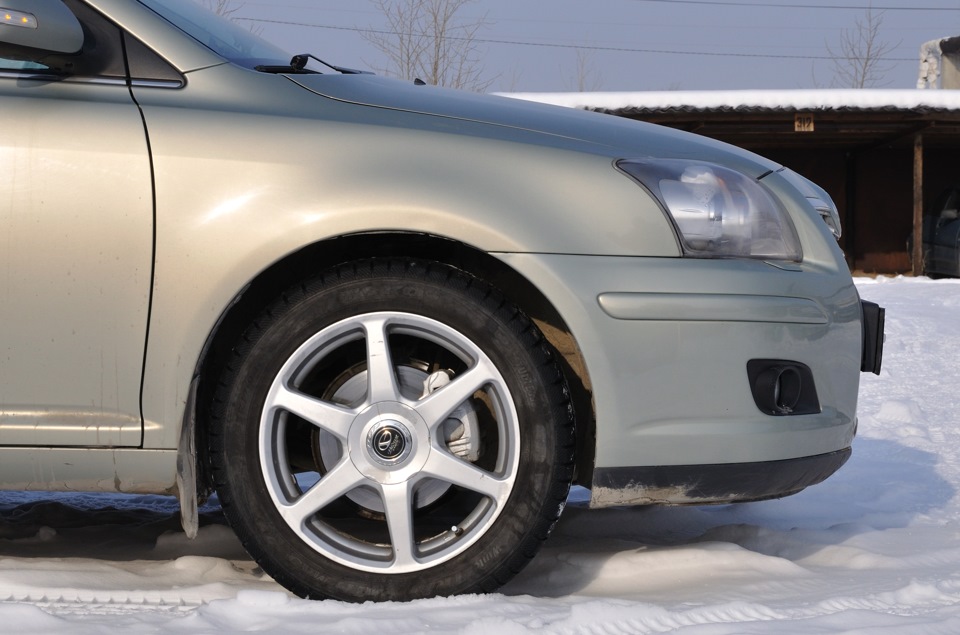

Спасибо тебе за фото как сидит резина 215\55.
А че так рано стойки поменял? 82000 только подвеска расцвела да приработалась.
Сам думаю морду подымать ближе к лету, а то низкая мордаха у нас.
на нырках цепляло, а сейчас не знаю пока)
Морозы не пережила), да и вялые были.
Мне не нравится когда вялые амортизаторы) скоро задние заменю.
SeveR74
На нырках теперь не задевает.
Проставки из полимера, 560 р. за шт? А эти во сколько комплект? Тоже летом собираюсь их воткнуть, ибо из веника спорта не получается…
Стойки почему решил менять?
Левая стойка умерла и стучала.
Проставки 110 рублей
красота ) себе тоже планирую на след зиму делать ) шпильки брал от чего ? как отразилось на движения ? управляемости…устойчивость не пропала ? ) ну и номерок стоек желательно )
Шпильки были в комплекте с проставками. Поведение на дороге завтра опишу, но по городу только лучше стало)
Boge 32-L86-A Стойка амортизационная газовая, передняя левая "Automatic"
Boge 32-L85-A, Стойка амортизационная газовая, передняя правая "Automatic"
спасибо ) жду с нетерпением отзыва ) сам думаю завышать) вопрос только как устойчивость повлияей. так как сейчас машина дорогу держит отлично )
До 100 км/ч устойчивость автомобиля не пострадала, а больше я езжу ооочень редко)
