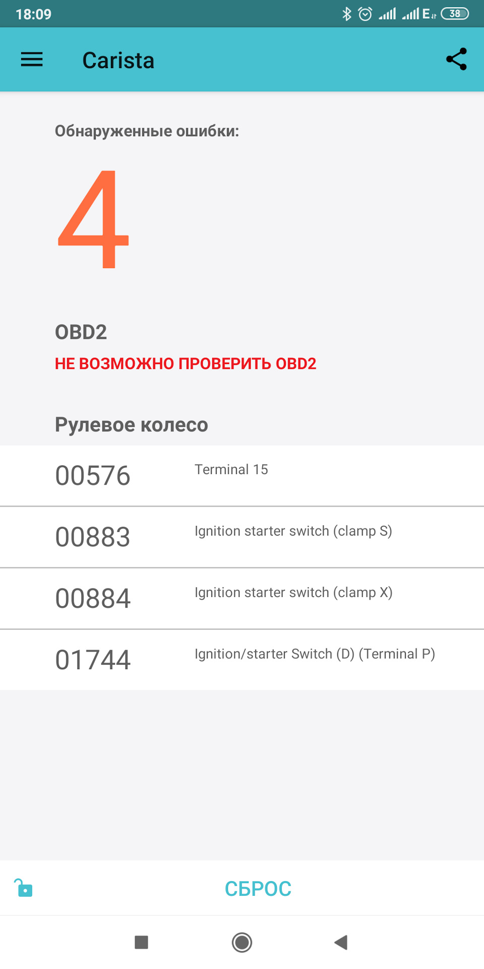

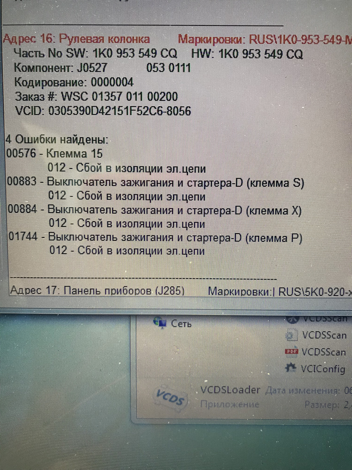

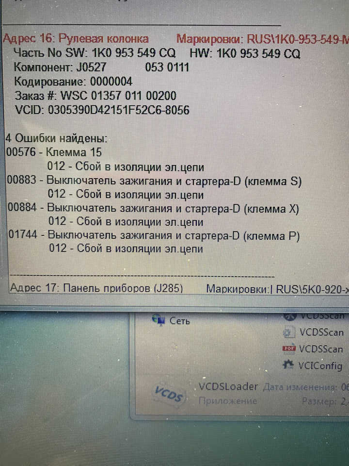

Пробег 110т.км Около полугода периодически вылазила ошибка в 16 блоке.
Адрес 16: Электроника рулевой колонки Label: 1K0-953-549-MY9.clb
Номер блока управления: 1K0 953 549 CQ HW: 1K0 953 549 CQ
Компонент и/или версия: J0527 853 0111
Кодировка: 0000034
4 Найдены неисправности:
00576 — Клемма 15
012 — электрическая неисправность в цепи — Непостоянно
00883 — Выключатель зажигания и стартера-D (Клемма S)
00884 — Выключатель зажигания и стартера-D (Клемма Х)
01744 — Выключатель зажигания и стартера-D (Контакт Р)
Всё работало, не чего не беспокоило. (если-бы не шнурок о проблеме не догадывался )
Бывало при вытаскивания ключа зажигания свет не загорался в момент "щелчка" и магнитола выключалась с задержкой 1-2 сек.

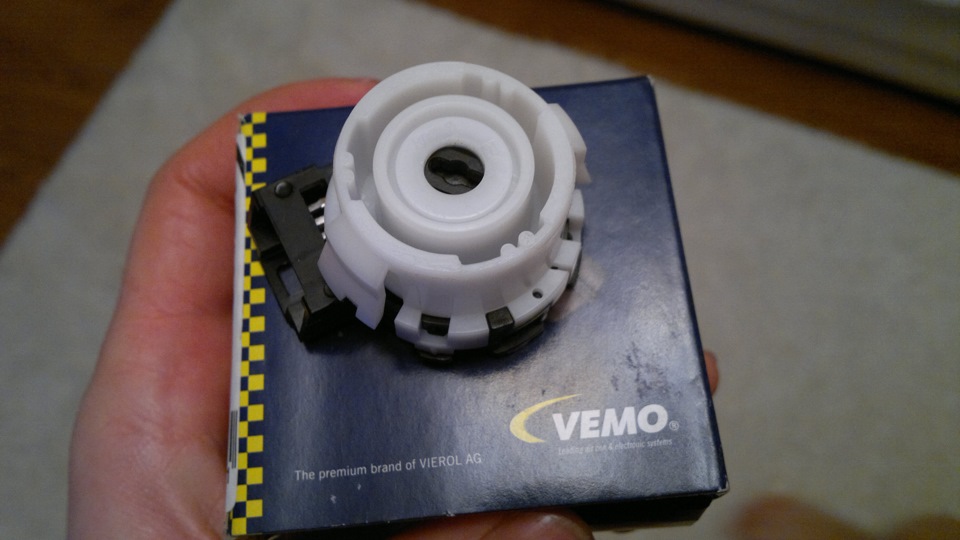

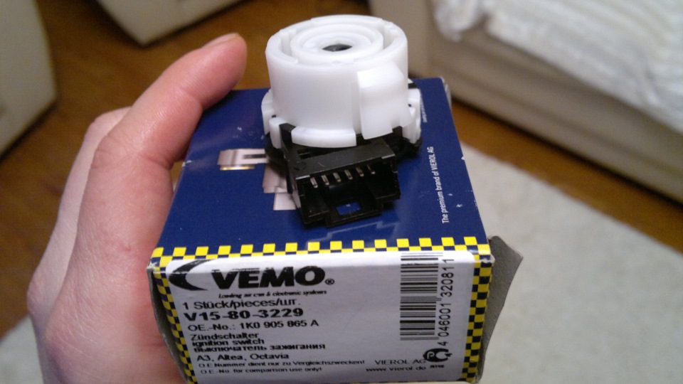

Купил контактную группу замка зажигания. 1K0 905 865 A замена 1K0 905 849 B Оригинал у О/Д 2300руб.
Я купил аналог VEMO (германия) 800 руб.
Менял сам, по времени около 40 минут. Снимается руль, и обшивка рулевой колонки.
Работа у О/Д 1500руб.
Комментарии 45
Добрый день! В комплекте с новой контактной группой VEMO был соединительный кабель? Проблем с подключением не возникло, т.к. у 1K0 905 865 A разъем 4-х контактный, а у замен 1K0 905 849 B разъем 6-контактный.
Добрый, было это уже давно не помню что там в комплекте, но встало всё на свои места как и положено и работало без проблем.
Тоже столкнулся с такой проблемой, вчера снял контактную группу разобрал почистил контакты, собрал пока вроде всё норм, до этого глючила магнитола при езде самопроизвольно включалась-выключалась, а при вытаскивании ключа зажигания не отключалась. Мне непонятно другое, зачем снимать руль? Достаточно снятия кожуха рулевой колонки

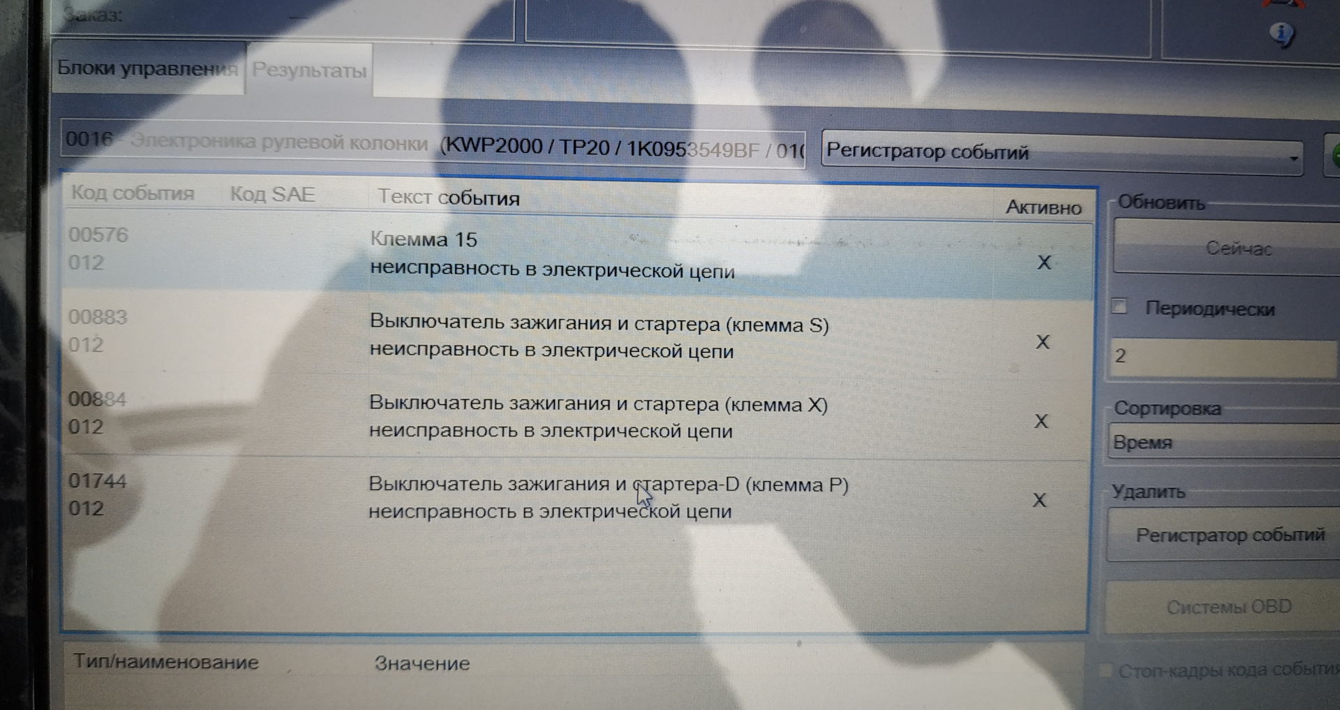

Теже ошибки:
Фольксваген гольф +
2008 г.в. модельный год 2009
Пробег 110 тыс, бьётся по базам дилера, как оригинал
Мне замена не помогла. Ошибка так и весит.
00576 — Клемма 15
012 — Неисправность в электрической цепи — Непостоянно
00883 — Выключатель зажигания и стартера-D (клемма S)
Сигналка с автозапуском. Самое интересное, что на Ауди А3 есть ошибка, а на Ауди Q7 нет ошибки, хотя сигналки одинаковые стоят.

Купил такой же VEMO V15-80-3229. Разобрал, внутри где контактная группа какая то белая паста. Это нормально. Или вы не разбирали?
Я новый не разбирал, но думаю это нормально )))
А в старом, оригинальном. Там была какая нибудь смазка?
Посередине контакт, который поизносился? Сами дорожки по которым контакты ездят в порядке были, не стёрлись?
Оригинал лежал дома, сейчас его разобрал. Дорожки и центральный контакт в какой-то прозрачной и липкой "пасте". Дорожки контактов со следами износа (но проблем при работе не было)
то есть паста должна быть… в оригинале тоже белая? А как определил что проблема именно не в дорожках из за износа, посередине контакт резиновый (в виде кнопки) стёртый был?
Читай выше : (прозрачной и липкой "пасте")
-А как определил что проблема именно не в дорожках из за износа
Х.З.
Меняйте на новый и будет счастье !
Если есть желание, можно старый разобрать, протереть всё спиртом и поставит назад . Будут ошибки ставить новый и забыть про него ещё лет на 5 !

Всё в норме, разобрал старый и понял в чём причина, Там есть посередине кантактик как в пульте Д/У от телика, вот он и под износился.
так ты новый поставил, или сделал старый?:-)
Новый ставил
