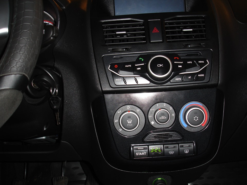

Был установлен компьютер Штат для Калины, на мой взгляд нужная и весьма полезная приблуда, о которой уже не раз писалось на сайте и потому перечислять все + я не буду.Также был установлен эл. замок от компании Флим с разделением механической и электрической частями а если просто, то заводится авто теперь с кнопки, да и дополнительное противоугонное устройство

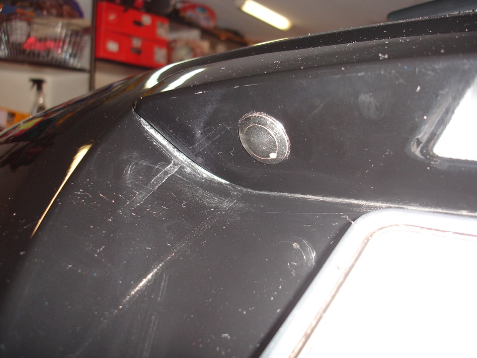

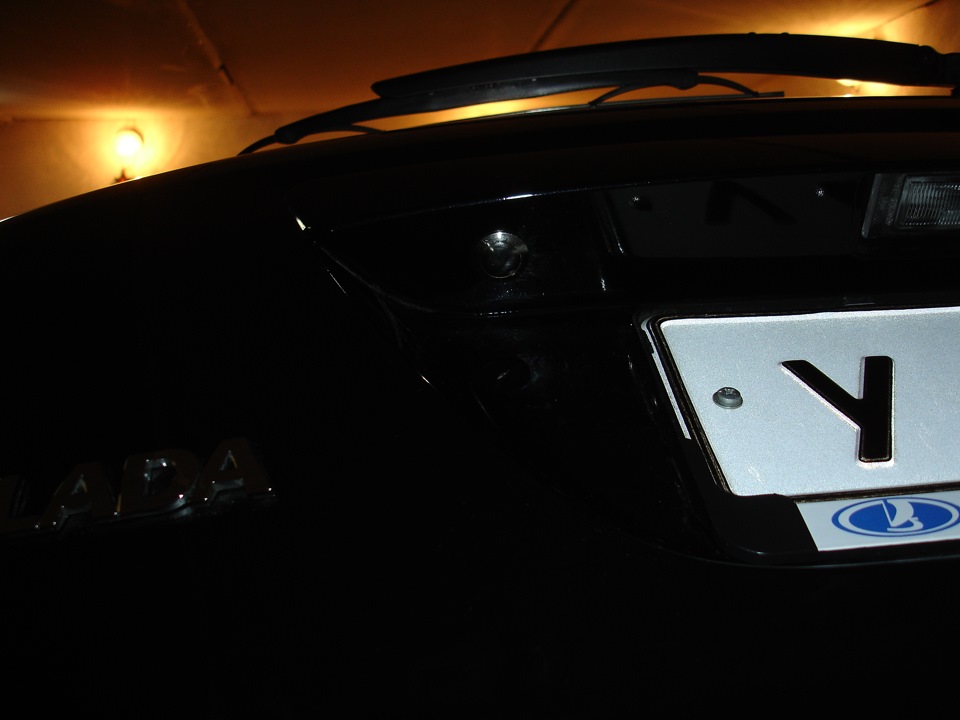

Так же была установлена дополнительная кнопка открывания багажника с улицы, сразу оговорюсь что при постановки на охрану она не активна,

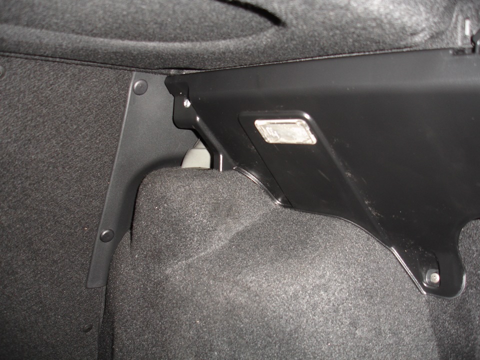

Поставил дополнительный свет в багажник, так как одного светлячка явно не достаточно, получилось все четко и без колхоза

Есть возможность продемонстрировать как установить эл.привод в багажник, чтоб открытие было с кнопки и подключение проводки к ней?
Классно кнопка старт выглядит. Прикольно. У меня гарант стоит и тоже с кнопки завожу. Только кнопка возле замка зажигания-сбоку.
А что за кнопку ставил?
Если только брать сигнал с сигналки на закрытие ц.з. и через релюху разрывать кнопку…
colombo063 если ты сядешь в машину для проверки, и поставишь машину на охрану, то кнопка открывания багажника блокируется, так, что я особо ничего и не делал, просто соединил параллельно кнопку в салоне и кнопку на сабле багажника.
Видел одну статью в интернете. Там провод кнопки разрывается концевиком, который стоит на активаторе одной из дверей. Т.е. сигналку включил-двери закрылись-концевик обрывает плюс кнопки. Но что то этот способ мне показался мягко говоря не очень…
Как все-таки реализовано отключение кнопки при постановке на охрану у Вас?

Плафон освещения в багажнике соединен так же параллельно основному плафону, только заменены лампочки, установил светодиодные взамен штатных.Конечно была мысль сделать свет в багажнике независимым, т.е.без включения габаритных огне, ну это потом реализую
Далее кнопка открывания багажника, там тоже все довольно просто, кнопка параллельно соединена с основной кнопкой откр. багажника в салоне, у меня ушло что то в районе 5ти — 6ти метров провода и собственно сама антивандальная металлическая кнопка, куплена в радиомагазине стоит 110 руб. и врезана в саблю проверенно уже не раз вода и грязь на нее практически не попадают, а если точно говорить то за все время и на разных авто не было проблем с замыканием данной кнопки и с ее примерзанием.
А можно схему реализации данной приблуды.
Уважаемая Tanyshka1988 я даже и не знаю что Вам ответить, Сейчас заходил к Вам на страничку, у Вас Калина 1 а там кажется с завода не реализована кнопка открывания багажника, тогда тут все немного сложнее, Вам надо предварительно ставить электро замок в пятую дверь, и уже потом проводить кнопку в салон, ну а потом все делать по моему описанию, если я Вас правильно понял вы хотите доп кнопку врезать в саблю?
Схема уже есть, жду нормальной весны. Электропривод замка 5й двери есть. Осталось поставить кнопку в салон. www.drive2.ru/cars/lada/k…deathland/journal/301688/ схема тут, вот думаем прочитав Ваш пост, как поставить доп кнопку на саблю, но что бы не возможно было открыть.
у Вас как реализованно блокировка внешней кнопки?
Кнопка в сабле подключается параллельно кнопке внутри салона, при поставке на охрану она не активна, хоть сто раз жми с улице. а во время езды, да ее можно открыть, но мало кто знает про эту кнопку, с улице ее не видно, да и всегда можно в салоне поставить еще один тумблер для блокировки кнопки багажника в сабле.Удачи Вам буду еще вопросы пишите!
Ну подробней так подробнее, может кому действительно пригодится. И так кнопку START, ну там все просто замок фирмы флим Гарант, обладает противоугонным эффектом способен выдержать высверливание и свертку при наличии рычага в два метра и усилие более 80 кг(как Вы понимаете два метра такого рычага в машину не засунуть) да и разделение механники и электрики тоже есть свои плюсы. Стандартная круглая кнопка запуска была удалена, а Кнопка старт взята от обычной кнопки обогрева сидений куплена в автомагазине, слегка переделана и поверх получила наклейку START
