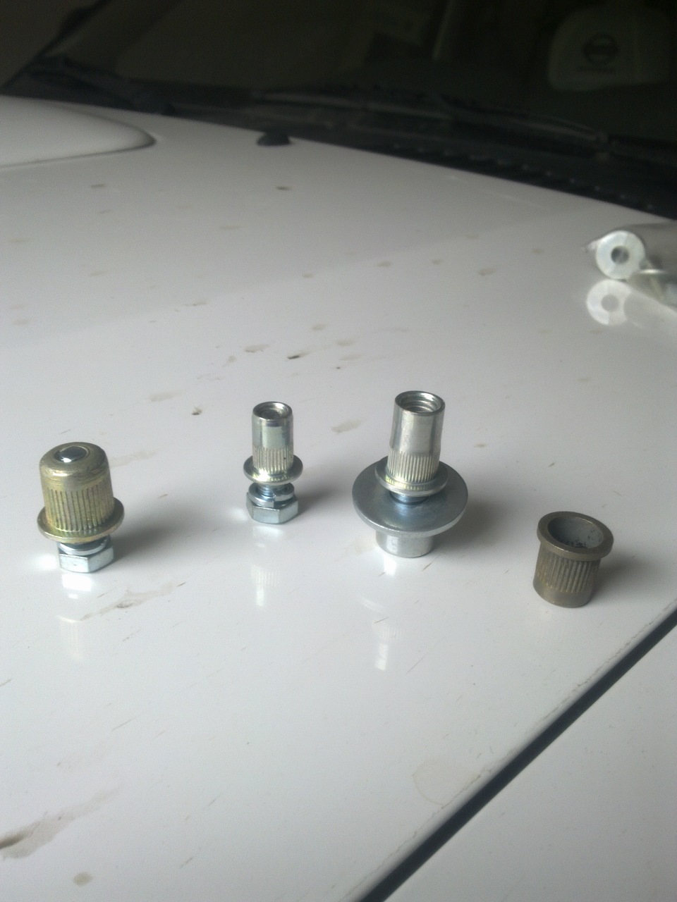

Сегодня утром опять занялся установкой защиты двигателя. Крутил-вертел и О ЧУДО! Становиться как родная, просто нужно было снять заводской "щиток-пыльник", включить мозг, ну и выпить кружку домашнего вина под сигаретку. Все крепления подходят по технологическим отверстиям рамы. Закладная планка служит для стыкования следующего листа (защиты КПП). Лыжа по-ходу станет без зазоров и перепадов, что очень радует. Но вот одна беда :( Чтобы закрепить листы защиты нужно установить в тех. отверстия рамы гайки-клепки, которые идут в комплекте. Буду искать инструмент.

Ну на видео сильно модный заклёпочник и он такой ханненужен :-)
Вот по бюджетнее gesipa.com.ua/product1.html
Спасибо. Вот оно .

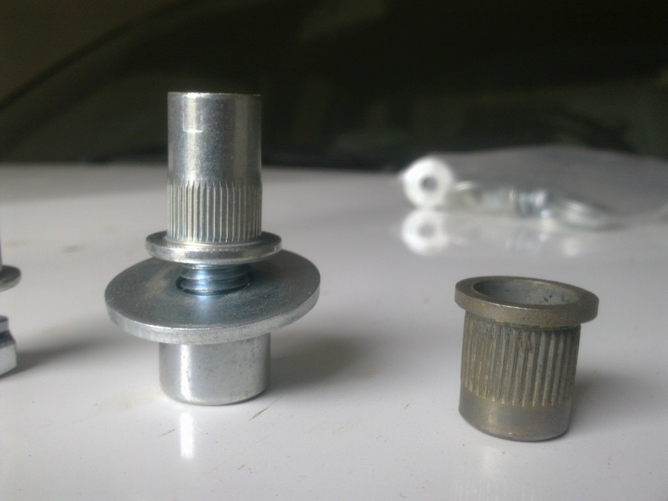

Ну да, тоже вариант. При таком способе важен первый оборот и он самый тяжелый, а дальше легче, так как гайка потеряла "цилиндрицескую крепкость" :-)
Как раз наоборот! Самый тяжелый последний- полное сминание с расклиниванием в заготовке!
Нет, я ими работал!
А я ими не работал? Смотрел, по твоему…
Ну не знаю, у меня был спец.клёпальник :-)
Вот как человек выкрутился :-)
www.drive2.ru/users/moskolenkopavel/blog/339569/
Для не больших обьемов работ самое то!
