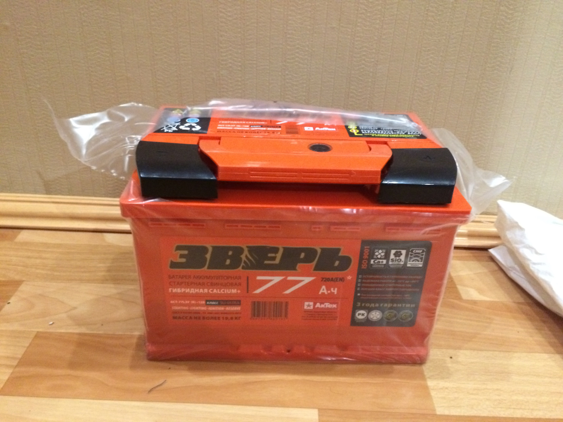

надо определится какой именно знак горит. похожий знак восклицательный в скобках загорается когда аккум умирает — у меня так было, не смог завестись. так же слышал что низкий уровень тормозухи за этот знак.
похожий знак но без восклицательного то это колодки менять.
У меня тоже этот знак появился когда Аккум сдох, сегодня новый Аккум купил, буду ставить посмотрю
ну иииии?
Не не советую
хотел спросить "знак пропал (!) с панели после замены АКБ?
Нет, причина этого знака, у меня были проблемы с элит. Стояночным тормозом.
