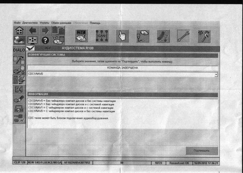

Обзвонил всех дилеров в Челябинске и Миассе, все отказались активировать.Пришлось искать спецов с "прямыми" руками и с наличием мозга в голове.Нашёл, приехал к ним, подключили(активировали) Ятур.
Теперь у меня в машине аудиозаписи можно слушать с флешки.Можно через выход усб заряжать разные гаджеты.Чему я очень рад.(((Спустя некоторое время очень даже не рад. В действительности звук с дисков гораздо лучше. А сам Ятур папки и песни видит только цифрами, 01 и так далее. Периодически зависает, приходится откручивать провод и обратно прикручивать, чтоб заиграл. Однозначно денег тех не стоит. Тем более, появилась другая штука, намного дешевле и пишет названия.)))) Сегодня я заряжал фотоаппарат.

Вытаскиваешь магнитолу, отсоединяешь от неё провода и подсоединяешь те, что в комплекте с ятуром.Ставишь магнитолу обратно и активируешь Клип-ом.Или у дилера.

На форуме дилеры активируют за 500-600 рублей.Там ничего сложного.В меню войти и поставить галочку напротив нужной конфигурации магнитолы.Затем нажать "подтвердить".Всё, активировано.
В Челябинске лучше к дилеру ехать, диагноста брать за бок и рядом с ним сидеть, показывать, что нужно сделать.
Я из другого города, поэтому не мог ждать, пока они освободятся.Поехал к кулибиным.
Тебе посоветовал бы ехать в Сатурн на Свердловском, там более адекватные люди работают.Если объяснить мастеру-приёмщику, что надо, скорей всего сделают.На Уфимском отказались даже пробовать делать.
Сделай скрин на телефон или распечатку, лучше на бумаге и покажи мастерам.Они поймут.
