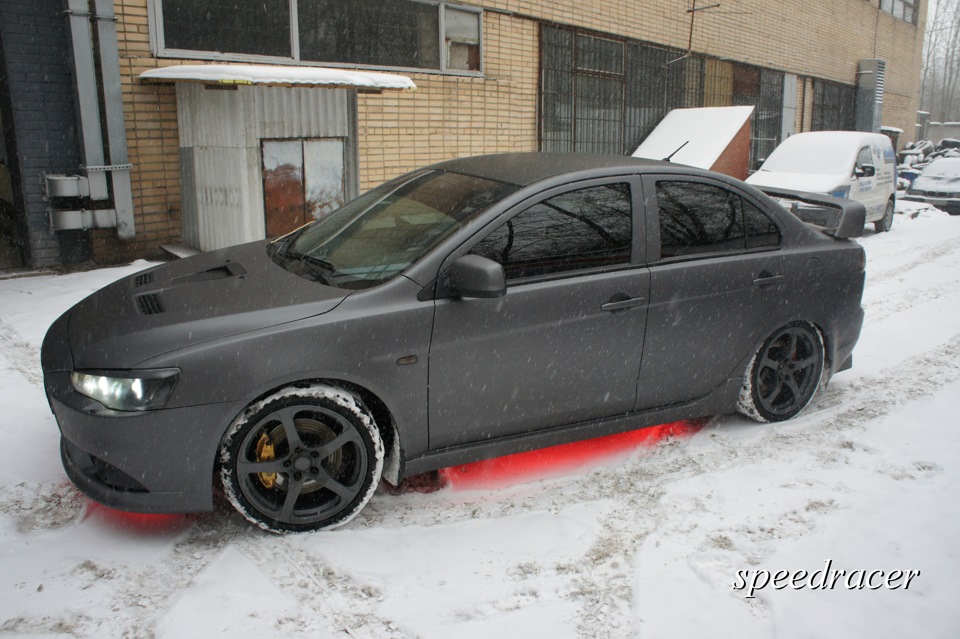

Характеристики моего Лансера на момент замера:
LancerX 2.4 МКПП 4WD.
1. Двигатель 2.4 4В12 — пробег на момент замера 115тыс.км.
2. Впуск: увеличенный дроссель от Outlander XL 3.0 V6, система холодного впуска Takeda.
3. Выпуск: выпускной коллектор MG-Race 4-2-1, средняя часть штатная с удаленным катализатором и в вареной трубой, глушитель грамотно раздвоенный Y-образный с двумя прямоточными банками.
4. Форсунки 2.4
5. Топливо — АИ-95 ТНК Пульсар (именно моя любимая заправка, на остальных ТНК топливо мне не нравится).
6. Колеса летние 225\40 R18
На календаре зима, а на улице что-то уже весну напоминало. Третий раз за этот зимний период, я за ранее перед замером устанавливаю летние колеса.
В заветный день "Х" в Москве начинает идти сильный снегопад.
Но мы добираемся до места назначения. В этом очень помогал полный привод.

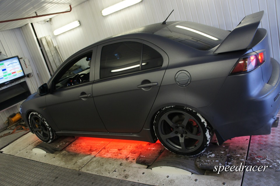

Загоняем Лансера на барабаны.
Со мной приехали два Сергея (знаменитые люди в определенных кругах).

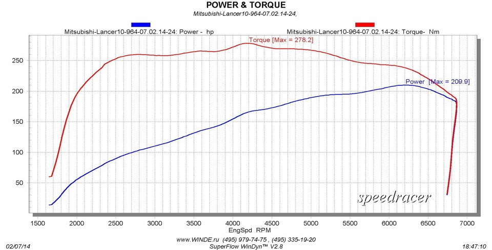

Напомню, что в прошлый раз с настройкой ЭБУ от Сергея 0uch, у меня были вот такие результаты замера:
199Hp
271Nm
И так первый замер для проверки пользы от установленного дросселя и системы холодного впуска Takeda.
И в результате мы получаем те же заветные 199л.с.
Этого и следовало ожидать.
Далее мы приступили к кропотливому этапу получения максимальной мощности, по средству доведения программы ЭБУ до идеала.
Тандем: замерщик + настройщик = результат
И в итоге мы получили:
Считаю график ниже эталонным для мотора 4В12 2.4. Если Вы видели графики другой конфигурации, то думаю они либо с ошибками, либо не доведенные до совершенства. Но это сугубо мое личное мнение.
210Hp
278Nm
Мой Лансер ведет себя на дороге в соответствии с полученным результатом. Разгон очень острый и напористый с низких оборотов. Во всем диапазоне набора оборотов, присутствует отличный прирост мощности. Результатом, мягко говоря, я доволен. С огромным нетерпением жду лета.

Судя из Вашего отчета, мощность с ФНС даже снизилась?
Да, незначительно. Но это скорее всего погрешность измерения. Даже на одном и том же фильтре от замера к замеру мощность гуляла в пределах 2 л.с.
Но самое главное, что мы должны были понять, что пользы, как таковой, от ФНС, нет!
Так то да. Но воздух, тот что у меня стоял, очищал очень хорошо. За несколько тысяч км на внутренних поверхностях короба (за фильтром) не появилось ни пылинки. То есть я тёр белой ваткой, ватка осталась чистой.
прирост то какой получился?
От холодного впуска, практически нет прибавки.
шикарная полка момента!
Спасибо. На сегодняшний момент, это лучший результат и эталонный график для данного мотора!

Прибавка в 10 л.с. на атмомоторе. на турбо должна быть намного заметнее.
Спасибо, теперь есть стимул попробовать вкорячить дроссель от 3-х литровика ;))
Внимательно прочитайте пожалуйста этот БЖ.
А что не так? У вас ведь атмосферный мотор, у меня турбо. И я имел в виду, что установив себе увеличенный дроссель у меня должен появиться ощутимый прирост мощности.
У меня прироста не было. Прибавку л.с. добились до настройкой ЭБУ на стенде.
ну это и понятно, не настраивая ЭБУ ничего и не изменится. Воздуха стало больше, а топливные карты сами себя не скорректируют))
Смотрите. После установки впуска и дросселя я делан настройку ЭБУ. Но на стенде прибавки не было. А уже донастройка сделал свой положительный результата.
cherbakof
На турбо увеличенный дроссель не даст прихода

Когда намерял 177 сил.Был бы продув показатели были бы другие.
Ну возможно. Но это говорит о том, что сейчас (последний раз) продувка нормальная была. А прибавки так и не было.
