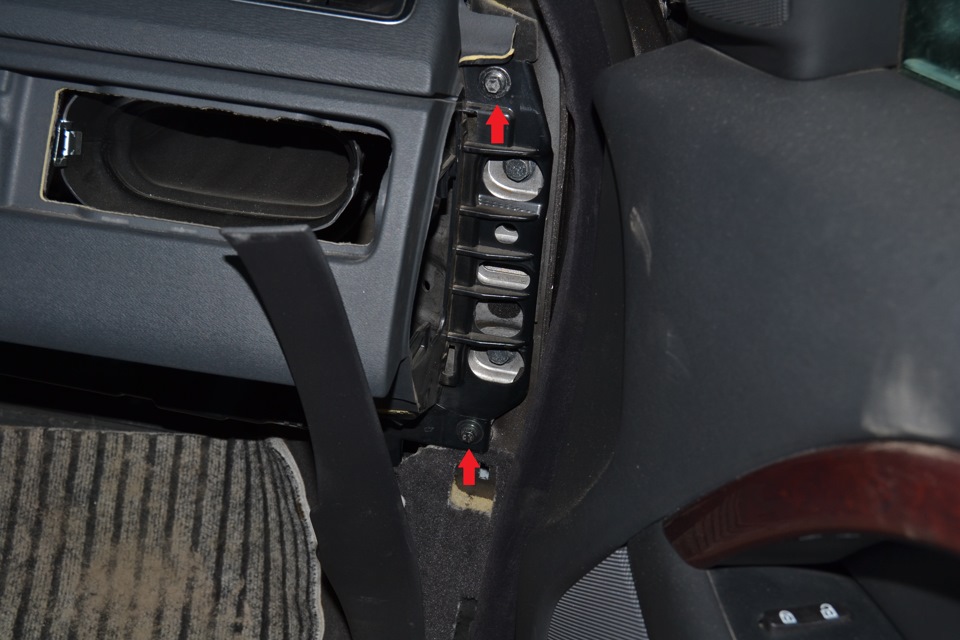

16. Разъем подсветки ног водителя, 2 болта в ногах водителя, рядом с освещением.

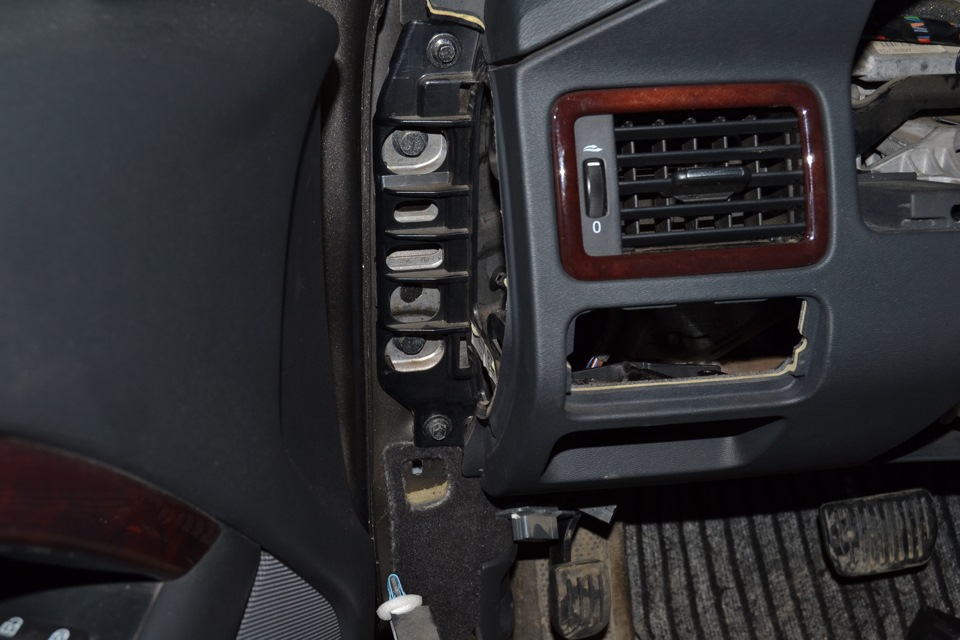

17. Отгибаем резиновый уплотнитель двери и пластик под ним (на защелках). Под пластиком откручиваем 2 болта, тоже самое со стороны пассажира.

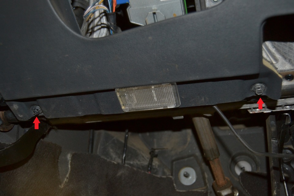

18. Откручиваем 2 болта посередине, под центральной консолью.
19. Снимаем боковые стойки под лобовым стеклом по одному шурупу + пистоны и защелки

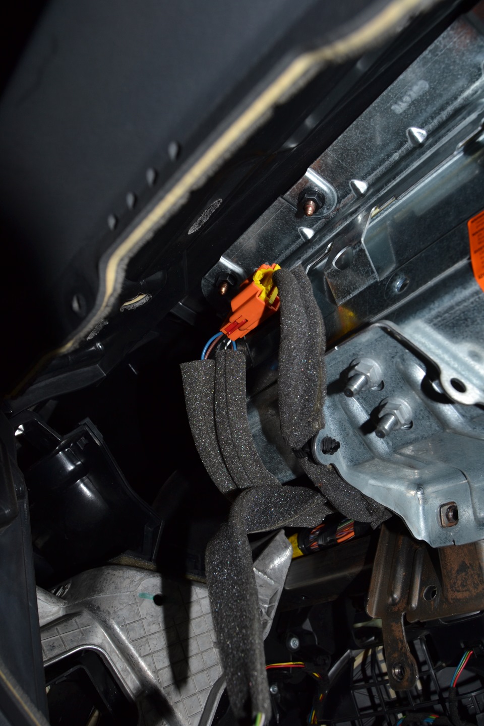

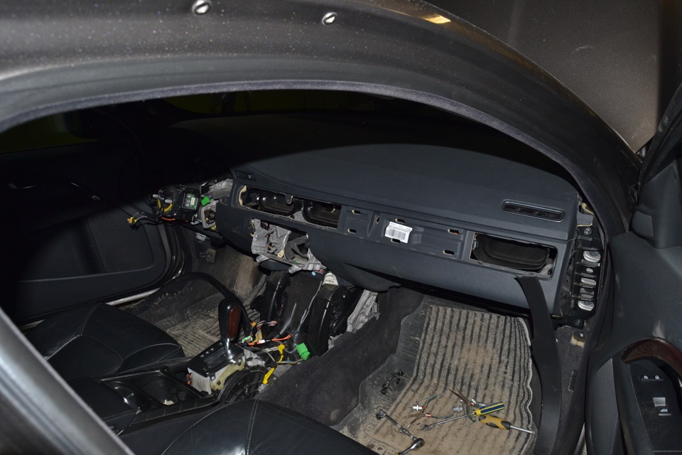

20. Вытаскиваем и отсоединяем разъем датчика света.
21. Снимаем панель.

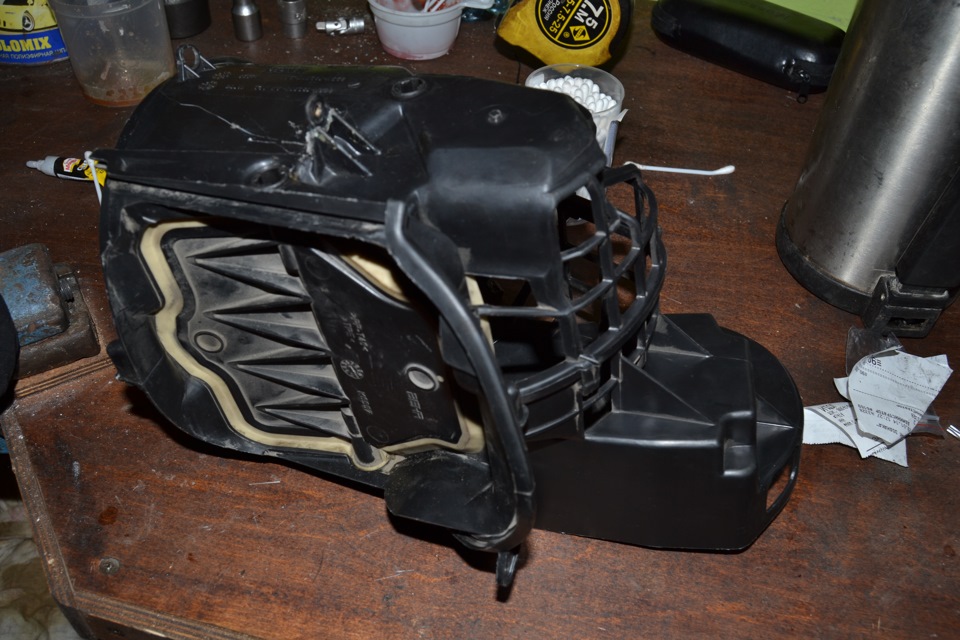

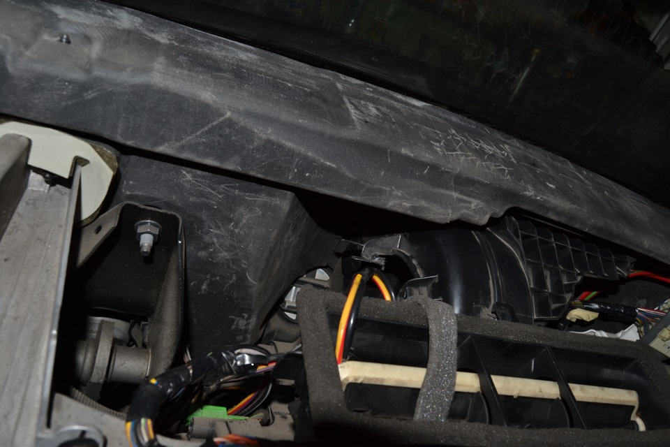

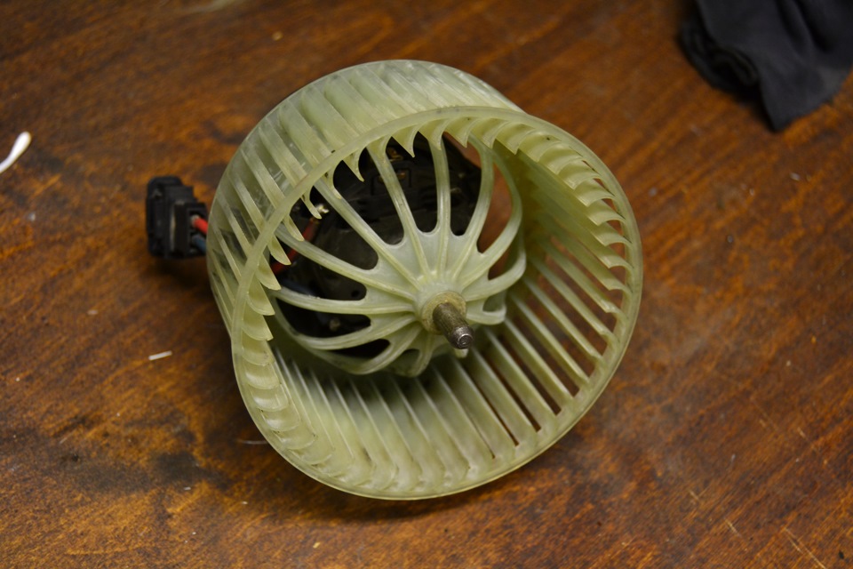

А дальше было много матов и нецензурной брани в сторону производителя. Для того, чтобы снять мотор вентилятора, нужно снять корпус заслонок. Вида говорит нужно снять блок управления климатом, затем открутить 2 или 3 шурупа звездочкой и снять корпус заслонок, но так как я узнал об этом позже, разбирал корпус и доставал его по частям. Изрядно попотел, но одолел его. После того как снимится корпус, открутить пару шурупов, повернуть на себя корпус моторчика и он легко вытаскивается в сторону переднего пассажира. По Виде нужен специнструмент, чтобы снять вентилятор, но я так и не понял для чего, все итак снимается без него.

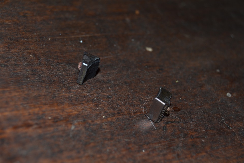

Отпарил в кипятке, снял крыльчатку с моторчика и отдал знакомому электрику .Он реанимировал мне мотор: поменял щетки (от них практически ничего не осталось), почистил коллектор.

Привет, подскажи пожалуйста, за сколько реально одному проделать процедуру по снятию и установке обратно торпеды?за день можно?
Привет! При желании, думаю, конечно можно. Сколько у меня занимал этот процесс я не помню, т. к было давно. Если чисто на разборку — сборку несколько часов должно хватить мне кажется.
Прежде чем что-то делать не мешало б и мануал открыть. Панель не нужно снимать.
Где же ты раньше был? Если владеешь какой-то более подробной информацией, то я только рад за тебя. Когда я все этого делал, я никакой другой информации не нашел, пришлось импровизировать в кустарных условиях. Наверное еще и спецключ имеется у тебя?
Спец ключ можно и из плоскогубцев изготовить с нужным размахом ручек, но и он имеется. А вся инфа есть и была в Vida. Современный автопром сложно брать с наскока)
У меня Vida нет и не было, только отдельные выдержки из нее. Это всего лишь вопрос подхода, я со своей задачей справился удачно, пусть и затратил на это немного больше времени.
Всеравно молоток. Просто кто-то из наших бросил ссылку на твой фак, как инструкцию, вот я и поправил.
Спасибо за поправку, я до сегодняшнего дня и не знал. Блин вот честно давно хотелось бы, чтобы кто-то сделал полноценный отчет по этому поводу, а то ребята пишут, спрашивают мелочи, которые не дописал, а они то оказывается важнее всего, а я и не помню уже если честно, да и машину давно продал.
buyan-by
Т.е. до моторчика можно добраться иным путем? Не снимая торпеду?
Конечно. В vida все описано
а без снятия торпеды получится его вытащить?
Конечно нет!
сам мотор, корпус мне не нужен
Если бы все было так просто, я бы не описывал данную процедуру
