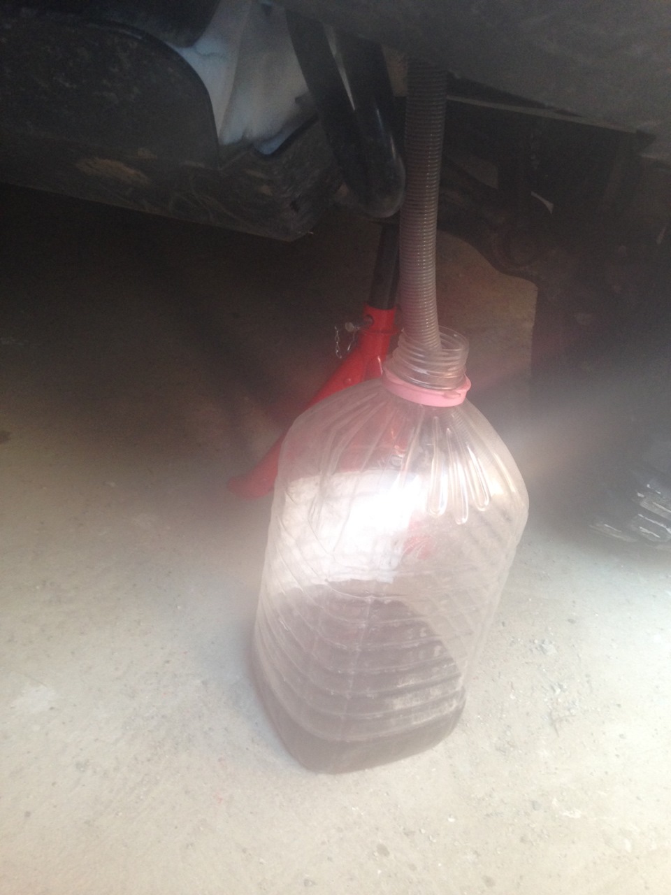

Снимаем шланг обратки магистрали ГУРа и сливаем из него СТАРУЮ жижу ГУРа одновременно заполняя магистраль новой жижей через расширительный бачок ГУРа.

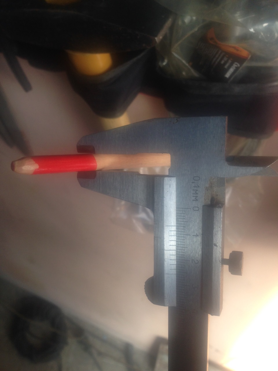

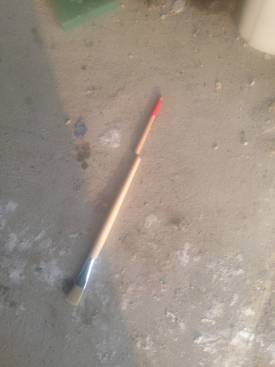

2. Колпачок от ручки или часть деревянной кисточки. Это будет "пробка для обратки расширительного бачка", что бы при операции замены жижа не вытекала из расширительного бачка.
3. Кусок сливного шланга от стиральной машины. Длинной примерно метр. Через него мы будем сливать обратку в подходящую емкость.
4. метра 2-2.5 обычной ФУМленты.
5. Емкость для старой жижи. Например 5литровую бутылку из под воды (чтоб была большая и устойчивая)

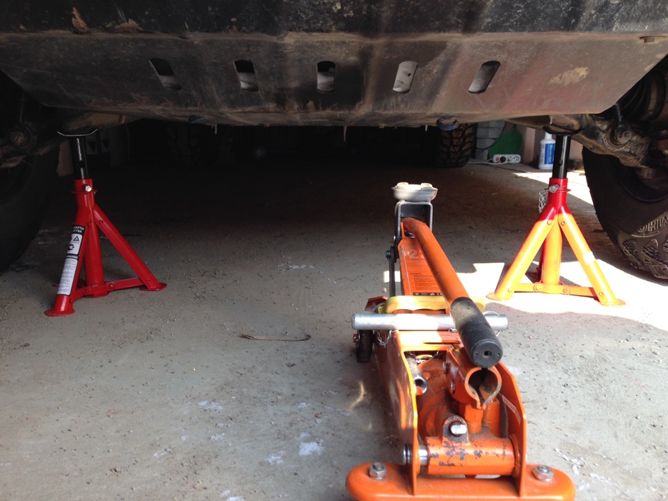

1. Домкратим машину и вывешиваем оба передних колеса так чтобы между ними и полом было примерно 3см. Сделаете меньше — не сможете выворачивать колеса на максимальный угол. Это важно! Необходимо для самого процесса замены.
2. Просовываем сливной шланг стиральной машины [3] возле аккумулятора (как можно ближе к бамперу) из моторного отсека вниз, наружу. Нижний конец заводим в приготовленную емкость [5].
3. Ключом на "7" максимально ослабляем хомут на патрубке обратки и сдвигаем его вниз по патрубку обратки.

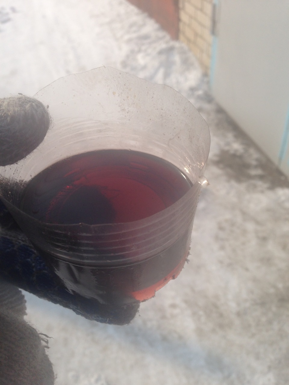

7. Чтобы не смешивать старую жижу с новой — нам необходимо опустошить расширительный бачок ГУРа. можно покрутить рулем по одному обороту вправо и влево. За один оборот руля (туда) жижа уйдет из бачка примерно на пол деления. Оборот "обратно" и жижа ушла исчо на пол деления. и так — пока мерный щуп крышки ГУРа не перестанет доставать до жидкости. Во время этой операции приводя в движение механизм рулевой рейки вы прокачиваете жидкость из расширительного бачка ГУРа по магистрали в рулевую рейку и затем по обратке — в расширительный бачок. А поскольку обратка у нас заведена в сливной шланг стиральной машины — в вашу приготовленную емкость должна стекать старая жижа.
8. заполняете расширительный бачок ГУРа новой жижей и крутите руль из среднего в крайнее левое положение и затем через среднее в крайнее правое и обратно в среднее. Измерьте мерным щупом крышки ГУРа сколько жижи осталось в бачке. если меньше чем "C" — снова наполняйте бачок. Если больше чем "С" — крутите руль. Этот пункт повторяйте пока не зальете в расширительный бачок всю новую жижу.
9. Если жижа неожиданно кончилась, а мерный щуп показывает уровень выше "ADD" — доливайте созданный в п.6 резерв жидкости и ПОНЕМНОГУ подрабатывая рулем доведите уровень чуть ВЫШЕ риски между "С" и "Н". Когда будете одевать шланг некоторое количество жижи может вылиться из трубки расширительного бачка. Уровень и уменьшится… :) Если же в п.8 жижа кончилась так что в расширительном бачке уровень "ADD" и ниже — доливайте резерв и надейтесь что его хватит до уровня в пределах "С".
10. Обождите 5 мин пока жижа полностью стечет из сливного шланга стиральной машины.
11. снимайте сливной шланг стиральной машины с патрубка обратки. Снимайте намотанную на патрубок ФУМленту.

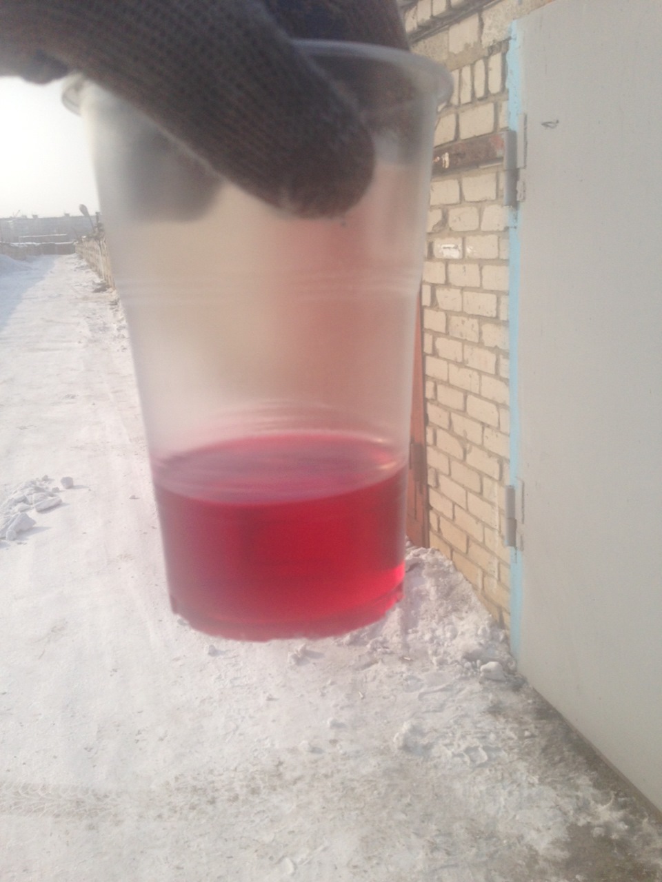

Так в моем КайГорыныче завелась первая ликвиМоль… ;) На "разведение моли" ушло 2 часа с перекурами и ездой "туда/сюда".

Что-то не похоже на 3х летнюю жидкость, там продукты износа обязаны быть.
