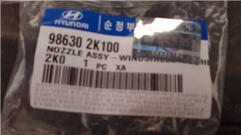

Установил 09.03.12, брал ЗДЕСЬ.
Итак, нам понадобятся:
— отвертка
— напильник
— форсунки
Запчасти на фото: 986302K100
Поехали!

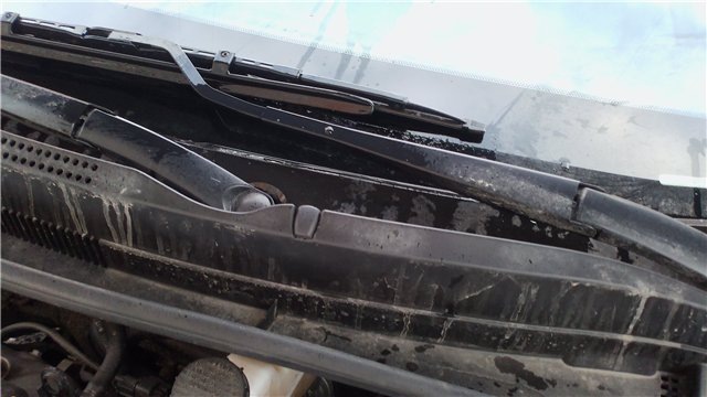

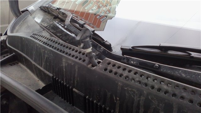

Подсовывая плоскую отвертку со стороны капота, вытаскиваем струйную форсунку.
Берем веерную и подтачиваем по бокам напильником.
Вставляем вместо штатной.
Готово

Зимой я вернул обратно струйные, через веерные омывайка не лилась (наверное плохая)
Эххх… а мне мои никак не придут((( В инет-магазе заказал и уже 2й месяц нету(((
Мне кажется что низковато бьют. Или это только кажется?
Если зажать, то до багажника достает :)
Пока устраивает :)
