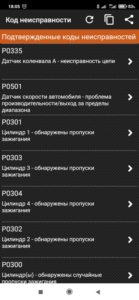

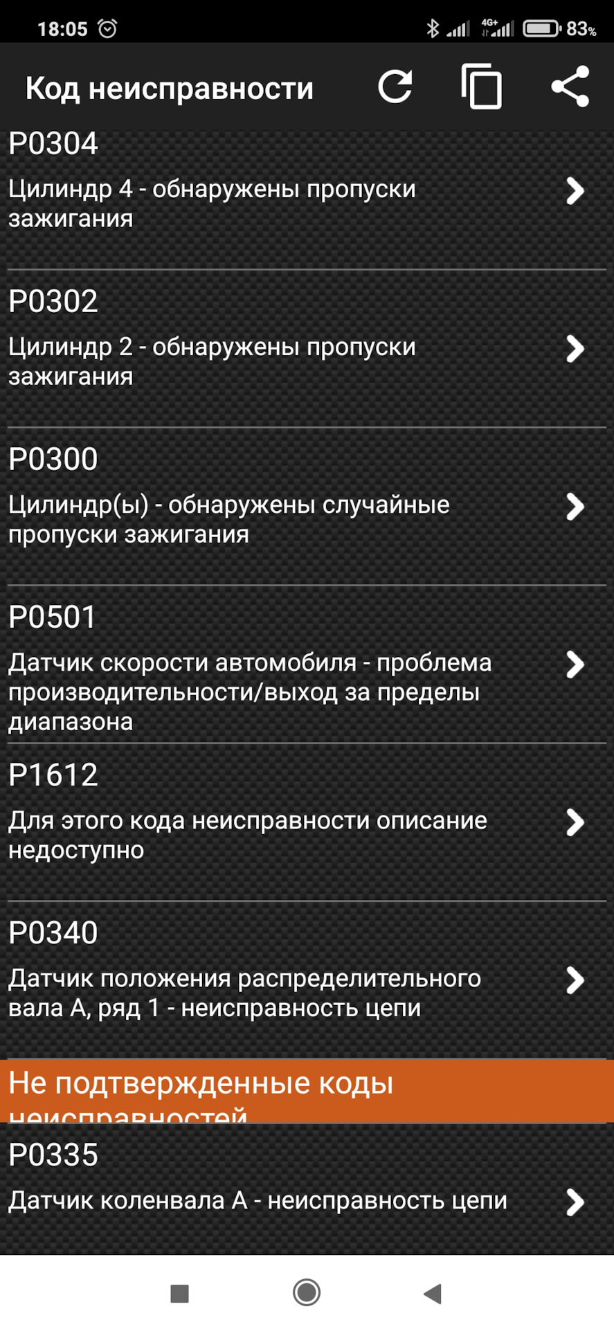

Долго меня мучили провалы двигателя и отсутствие хорошего разгона особенно с низов. Менял ВВ провода, чистил дроссель, фильтра и т.д. но проблема не пропадала. Живу в маленьком городе и ехать к пенсионерам диагностам не очень то хотелось. Почитав, заказал себе сканер elm327 bluetooth и переходник к нему т.к. ОБД2 разъема у меня не было. Стоит девайс копейки а функционал мне понравился. Первым делом проверил на наличие ошибок, показал P0340 – ошибка датчика распредвала.Чек при этом не горел. Ну думаю наверное надо брать датчик, но сомнения оставались поэтому не торопился. Вынул ради интереса фишку с этого датчика и пробую заводить. Завелась без проблем и поехала также как и с вставленной фишкой. Отсюда вывод, авто заводиться и едет без этого датчика (причем чек при этом даже не загорается) но авто ведет себя не совсем адекватно: потряхивает на холостых (не сильно), провалы при нажатии на газ, провалы при сбрасывания газа (когда отпускаешь педаль обороты бывают проседают до 200-300, через сек стабилизируются). Вообщем как бы едет, но не как новая.
Дальше интереснее, через месяц сканер показывает ошибку P0335 — ошибка датчика распредвала (чек опять не горит). Вот если с него снять фишку то авто не заведется точно.
После всего этого я подумал, что не стоит покупать датчики и решил их осмотреть. Наконец выдался свободный день.
Снял датчик каленвала, почистил его внутреннюю часть (был немного грязный), прикрутил нормально (чтобы исключить возможность плохой массы) только без фанатизма, почистил вд40 его контакты (фишку ) и ответную часть фишки соответсвенно.
Аналогичную процедуру повторил для датчика распредвала.
Завел, опробовал и стало так обидно, что раньше всего этого не сделал! Ошибок нет. Два дня езжу и не нарадаюсь. Провалов нет, трясти на холостых стало намного меньше (пока вообще не трясет). Чувствуется, что для разгона теперь на педаль надо меньше давить. Наверняка скажется и на расходе.
Думаю что помогло именно зачистка контактов, вроде посмотрел нормальные, брызнул вдешкой они сразу позеленели. Я их еще напильничком мелким слегка почистил.
Кстати раньше иногда(раз в месяц примерно) она еще с первого раза не заводилась. Тоесть когда первый раз заводишь ключ можно держать сколько угодно и не схватывает даже, со второго раза сразу заводилась. Надеюсь этот косяк тоже пропадет.

Спасибо тебе большое огромное спасибо сколько я мучился с этим все что можно было поменять я поменял потом залез к этому датчику распредвала а там 2 провода просто оборванные пожованые весь грязный завтра пойду закажу новый ещё раз спасибо

Сегодня выскочила ошибка р0335 у меня Спртейдже 3 Рестайле. Машина отказывалась разгоняться, тахометр не работал. Сначала мигнули машинка с ключиком и чек, а потом загорелся чек. До этого ехал на круизе и после его выключения и снижения скорости такое случилось. Остановился. Просканировал ошибку. Заглушил машину постоял немного. Завёл и всё вернулось в норму. После этого стёр ошибку и доехал уже нормально. Буду наблюдать дальше…

Спасибо, сегодня загорелась p0335. Попробую прочистить. С распредвальским датчиком понятно. А тяжко добраться до датчика коленвала?
Интересно…У меня симптомы точь в точь, только машина Опель Вектра)) и ошибка та же сегодня вылезла. Такая же плохая тяга на низах, как будто со второй или с третьй трогаешься…Надо попробовать почистить ДПКВ!
В итоге я его заменил. Я и чистил его, и фишку менял. Хватало не надолго. В итоге заменил и стало намного лучше

Дпкв заменил на vdo- шный. А дпрв-подогнул иголкой контакты на разьеме. Но вчера свечи менял, разъем дпрв задел. Опять 0340 загорелась. Но я не парюсь, такое уже было, разъем почистил, подогнул и проходит. Бывало просто само проходит и Целый год ничего. Все таки надо дпрв поменять, может внутри датчика контакт плохой, на него масло текло когда то…
а вд зря обрабатывал в ее составе кислота((( для контактов есть специальная жидкость типа нано протех я ее всегда пользуюсь
ВД брызгал уже от безъисходности, чтобы понять в фишке ли дело. Фишку уже поменял

Датчик распредвала снять, почистить. Он может быть в металлической стружке. Контакты датчика почисить. Проверить массу датчика на двигателе. Если не помогло то найти заведомо исправный датчик и проверить. Если и с исправным датчиком ошибка то тут или проводка, или смотреть метки грм.
