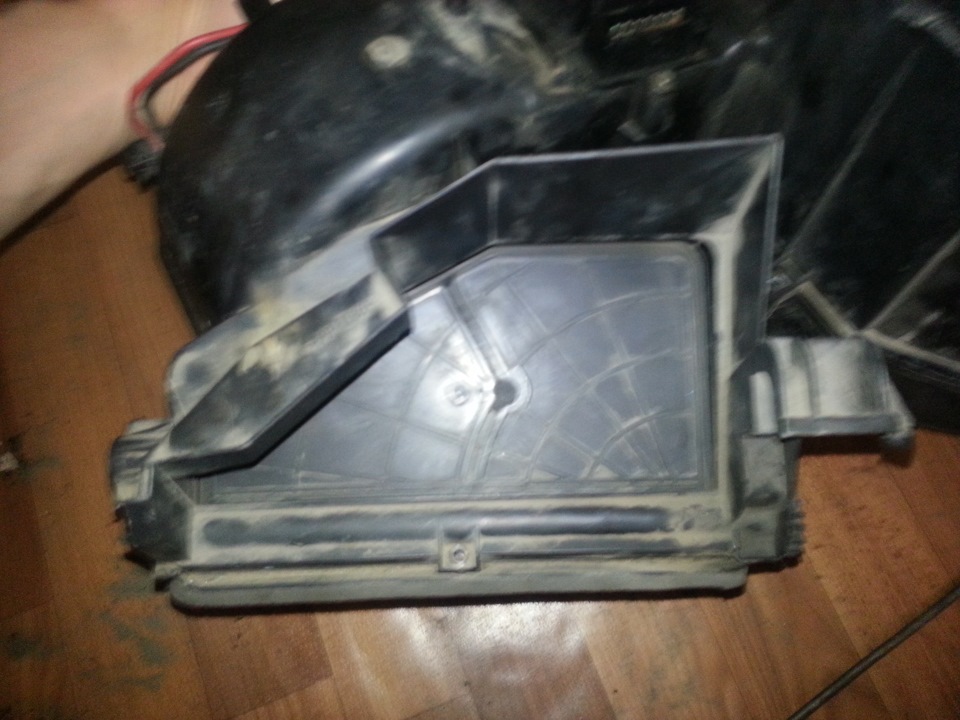

Далее, "располовиним" корпус.
Для этого, нам необходимо снять прокладку, которая стоит на стыке корпуса и кожуха:
Откручиваем 8 (вроде как) болтов (ключиком, а там где не подлезть ключиком — головкой "на 6") и разбираем на две части:
Низ:
Верх:
Низ без радиатора кондиционера:

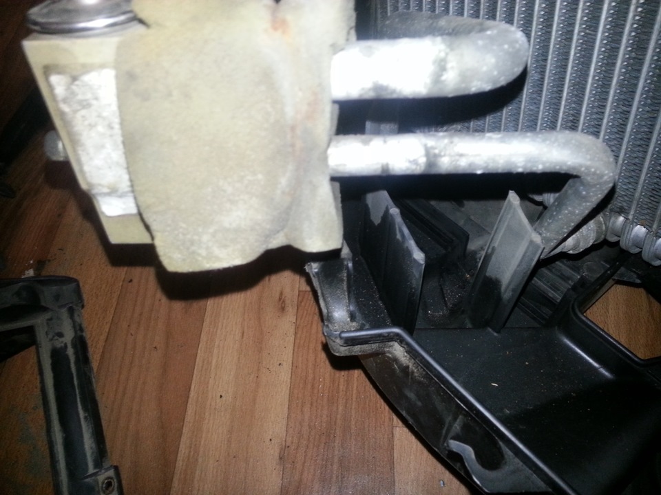

Трубки радиатора:
Ну и сам радиатор с разных ракурсов:

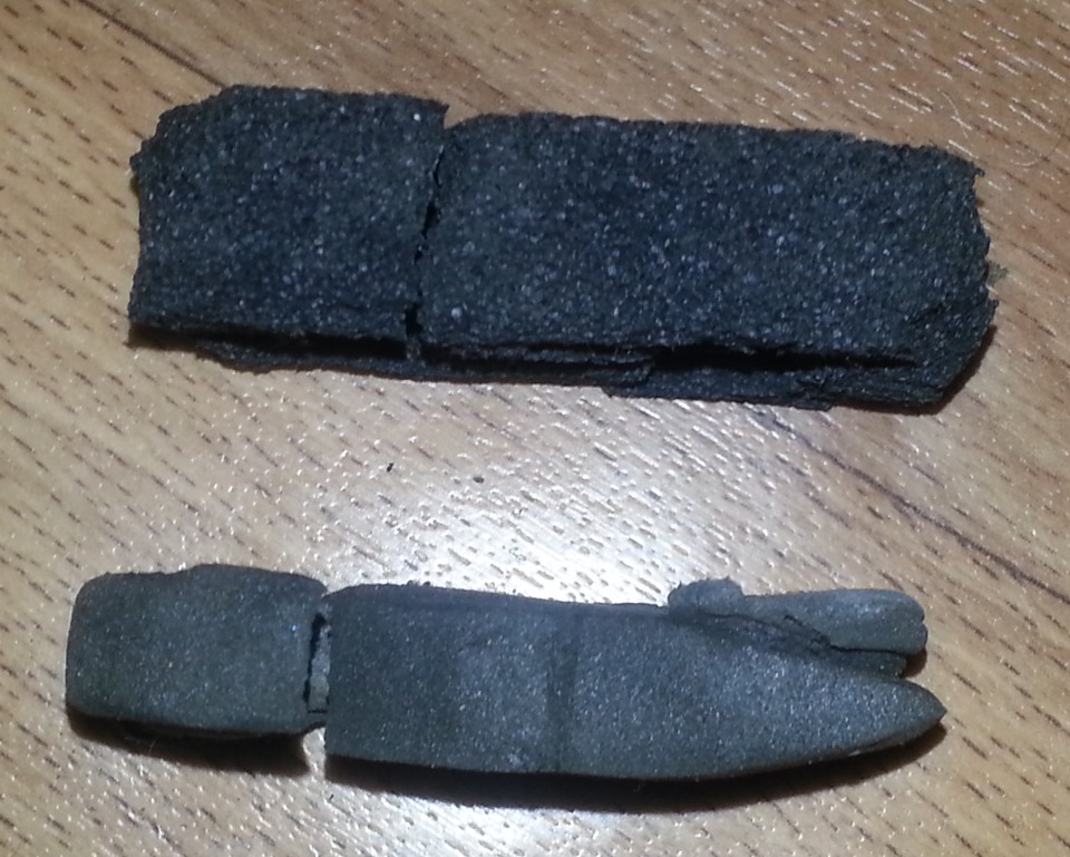

На трубках радиатора стоит демпфирующая прокладка, позволяющая не соприкасаться им с корпусом воздуховода.
Мне она показалась немного подношеной, поэтому было принято решение вырезать новую.
Друг принес с завода подходящий материал:
И было вырезано подобие:
Стоит она вот в этом месте:
Одеваем новую вырезанную:
